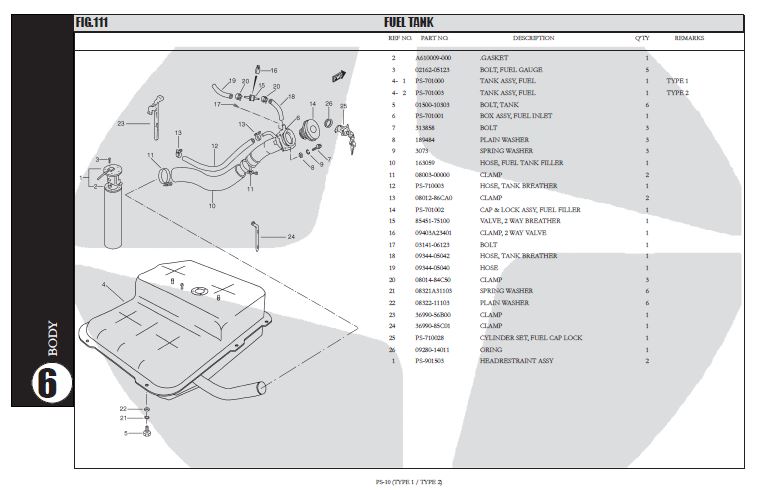

Jetzt im Hochwinter ist meine Tankentlüftung anscheinend zugefroren. 80-100 km Strecke oder eine gute Stunde gehen, danach muss wg. Unterdrucks der Tankdeckel auf.
Fragen:
- ich nehme an es ist die 19, ab der ich durchblasen muss? Mit 16 wird ein "two-way valve" beschrieben, das nimmt keinen Schaden?
- welchen Bootsfilter (Marke / Typ / Quelle) habt ihr installiert?
Für sachdienliche Beiträge vielen Dank.

BeitragVerfasst am: 02.02.2015 16:28:59    Titel:
Hallo tolenius,
im letzten Winter hatte ich das gleiche Problem, habe dann, als der Frost eine Pause gemacht hat, die Entlüftung mit Druckluft durchgeblasen. Seitdem habe ich keine Probleme mehr gehabt.
Aber!: Der Schlauch mit der Nr 12 (hose, tank breather) ist die Entlüftung, nicht die Nr 19. Der Entlüfungsschlauch hing bei mir im Radkasten und endete stumpf in Höhe des Karosseriebodens.
Schöne Grüße
Horst
BeitragVerfasst am: 02.02.2015 16:38:02    Titel:
Ups,
ich brauche langsam eine Brille! Du hast Recht, der Schlauch mit der Nr 19 ist die Entlüftung, der mit der nr 12 geht zum Tank. Der Rest war aber so wie beschrieben.
beschämte Grüße
Horst

BeitragVerfasst am: 02.02.2015 17:33:19    Titel:
Nix da beschämt. Ich habe massiv Unterdruck im Tank. Da tue ich alles ...
"Tank breather" heisst doch Be- oder Entlüftung?
Die Stränge 12 als auch die (18 bis 19) heissen beide so?
Werde beides durchblasen lassen?
BeitragVerfasst am: 02.02.2015 18:57:03    Titel:
Ja. ist auch ganz schön nervig, dauernd den Tank manuell zu entlüften. Besonders, wenn man weiter weg will.
Ich würde sagen, die Nr 12 geht in den Tank und oben an den Stutzen und sorgt nur beim betanken dafür, dass die Luft aus dem Tank entweichen kann und es beim befüllen keine Luftblasen im Hauptrohr gibt. Der hat also mit Deinem Unterdruckproblem nichts zu tun. Die Nr. 19 ist die eigentliche Entlüftung zur "Außenwelt". Wie gesagt, der Schlauch hing bei mir im Radkasten, schön hinter dem Rad im Spritzwasserbereich und ohne Filter oder Ventil. Also kein Wunder, das dort Feichtigkeit drin war.
Schöne Grüße
Horst

BeitragVerfasst am: 04.02.2015 07:57:35    Titel:
Horst, netopyr, rotlomax, vielen Dank.
Die Entlüftungsschläuche sind nun beide sauber. Das Unterdruck-Thema erledigt. Die Webasto Luftheizung, die Sprit aus dem Tank zieht, geht wieder.
Allerdings kommt am Motor jetzt noch zu wenig Sprit an. Nach Kaltstart verschluckt er sich beim Beschleunigen. Über 90 km/h kommt er nicht - Aussetzer. netopyr empfahl, auch den Dieselfilter am Tank zu reinigen. Dann die Förderpumpe prüfen. rotlomax meint, ggf. verschmutzt, zerlegen.
Danach weiter nach vorn, Leitung zum Dieselfilter (der ist neu). Irgendwo muss der Dreck / das Ausgeflockte ja sitzen.
Ist der Filter vor der Förderpumpe am Tank ein Papier- oder ein Plastikfilter, den man reinigen kann?
