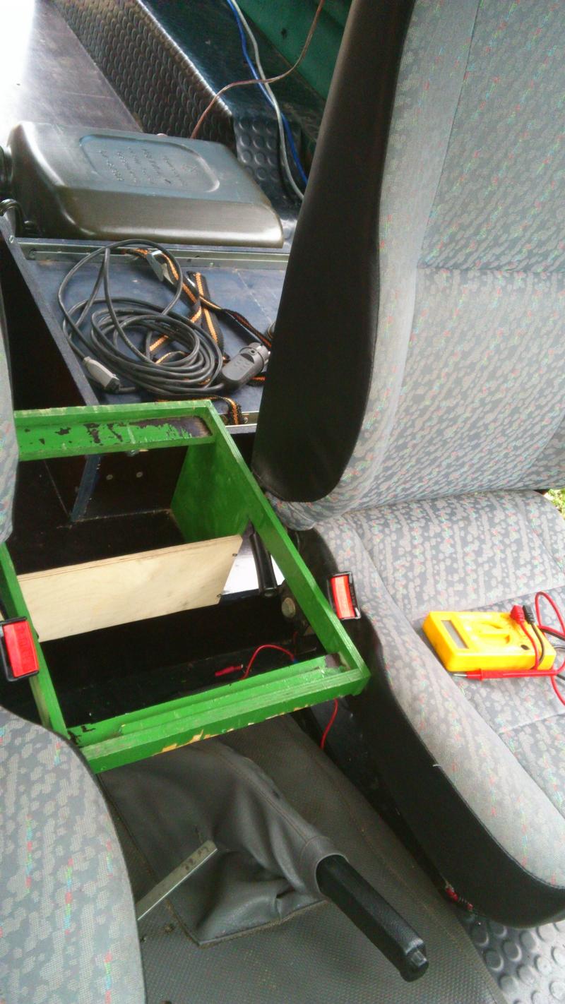

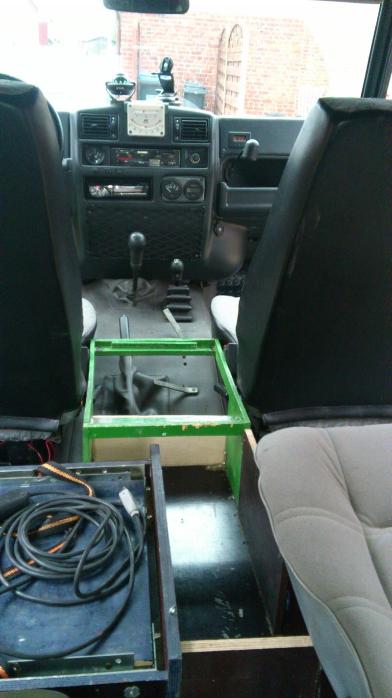

Der Vorbesitzer hatte sich auch schon an dem Problem versucht und einen Rahmen gebaut, in dem man eine Plastikkiste stellen konnte. Ich sage nur soviel dazu, ist zusammen mit dem anderen Ausbau gleich am ersten Tag rausgeflogen, hat uns aber im Ofen noch einen Abend ein warmes Zuhause beschert.
Ausbau des Vorbesitzers bevor es in den Ofen ging Nee, oder?
Der Wagen hat zwei Dieselzusatztanks.
Die beiden Flacheisen sind die Hebel für die Umschaltventile der Tanks
Aber wie soll die neue Konsole aussehen? wie die Handbremse und bei mir noch zusätzlich die Umschalthebel intrigieren?

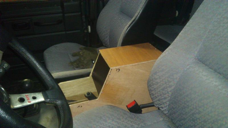

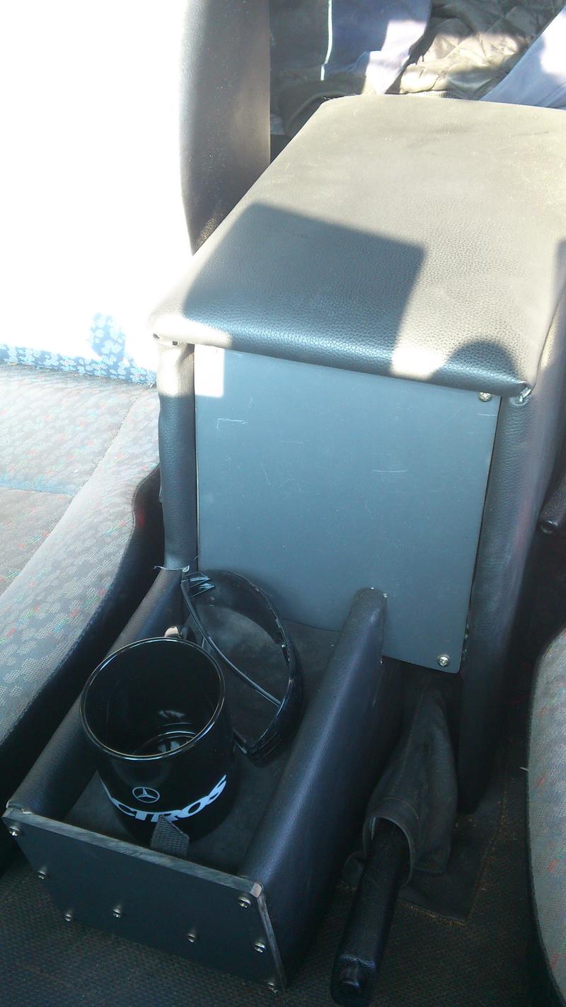

Da muste zuerst aus dünnem Sperrholz ein Versuchs-/Musterklotz gebaut werden, den man eben mal schnell umbauen kann.

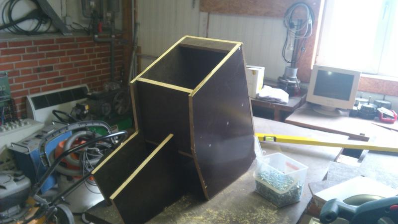

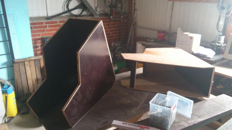

Mit diesem Muster bin ich über eine Woche gefahren, habe immer wieder kleine Änderungen vorgenommen, bis alles TippiToppi war. Dann wurde nach dem Muster die Konsole gebaut. Man hätte auch ruhig dünneres Sperrholz verwenden können, aber ich hatte gerade genug Reste 10 mm Siebdruckplatte da.
Anders als beim Muster habe ich bei der richtigen Konsole die Linke Wrange geteilt und den vorderen Teil nach rechts versetzt. So hat der Handbremshebel genug Platz.

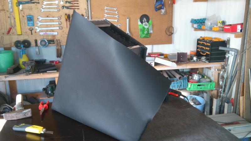

In der Bucht hatte ich Kunstleder mit 5 mm Schaumstoff beschichtet für schlappe 10 € gekauft. Damit habe ich dann die Holzkunstruktion bezogen. Das Kunstleder wurde wegen dem Schaumstoff nicht verklebt, sondern nur gespannt und mit Klammern getackert

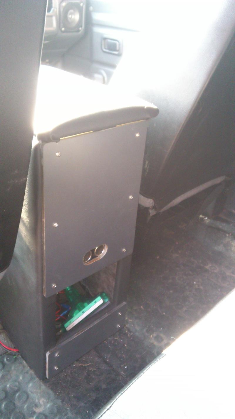

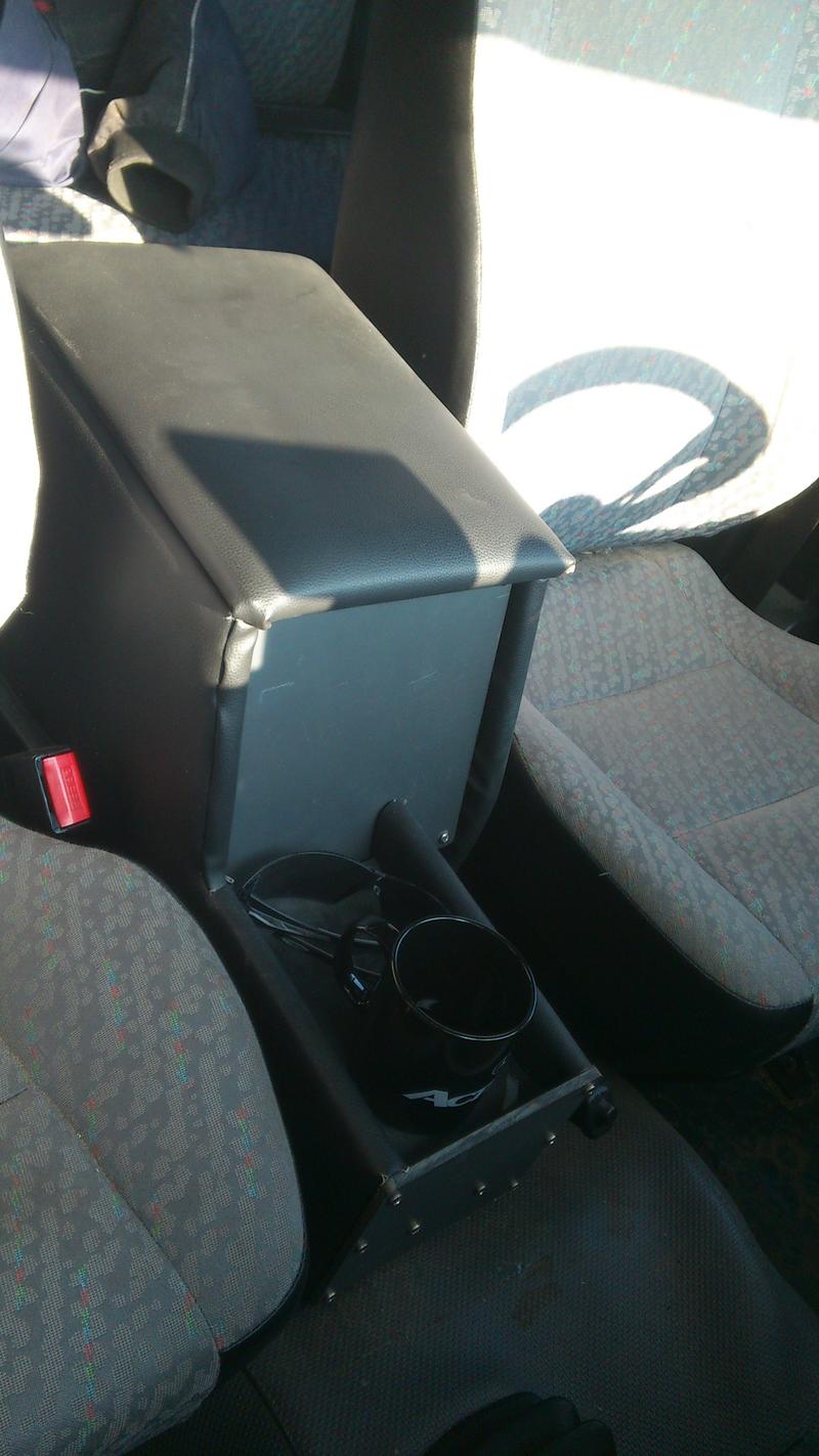

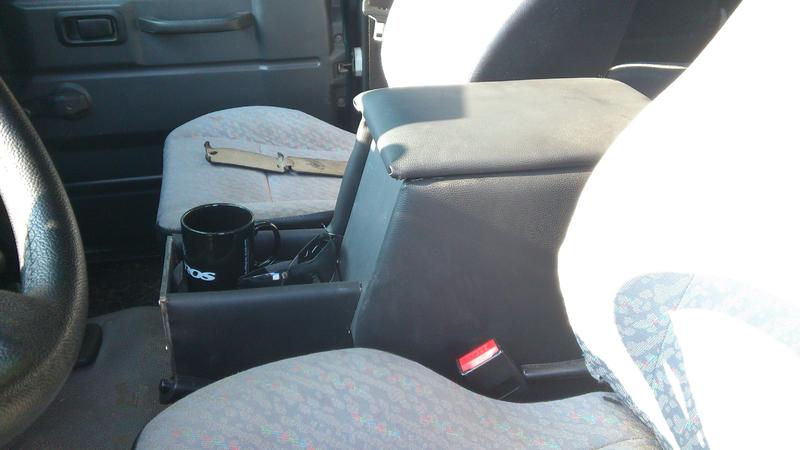

Und hier nun einige Bilder der fertigen Konsole. Ich fahre nun seit einem Jahr mit der Konsole und möchte sie nicht missen. Unten ist Platz für die Fondpassergiere, oben unter der Klappe ist mehr als genug Platz für mich, mein Arm liegt schön bequem auf und Platz für unsere Kaffeetassen ist auch noch.
Mit Hilfe der Stofflasche, kann ich den Boden herausziehen, darunter befinden sich die Hebel der Zusatztanks.

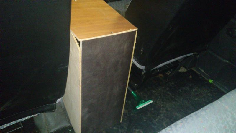

BeitragVerfasst am: 18.02.2015 23:56:02    Titel: Armlehne
Servus zusammen.

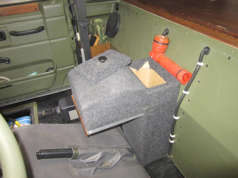

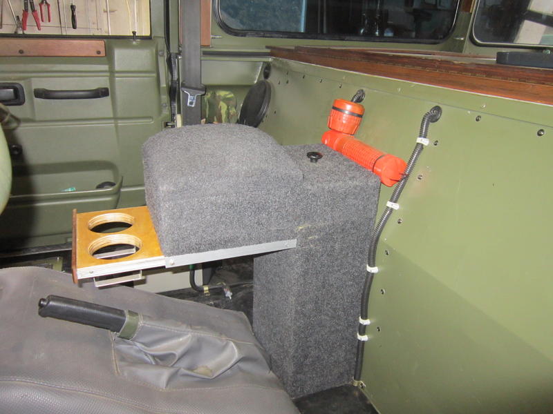

Hier ist ein Beispiel eines weiteren Models.
Für den Getränkehalter vorne verwendete ich einen einfachen Schubladenauszug.
In das große Fach hinten passen zwei mal 1.5 Ltr Wasserflaschen und zusätzlich noch einige Getränkedosen rein.
Bei mir kam 25 Millimeter starkes Holz zu Einsatz. Um ins "Schlafzimmer" zu kommen muß ich da draufsteigen können. Auch mein Hund mit gut 30 KG Gewicht benutzt das Möbelstück als Treppe zu seiner Schlafstelle.
Das Holz isoliert so gut, daß Getränke selbst in Afrika lange angenehm kalt bleiben.
Viel Erfolg.
