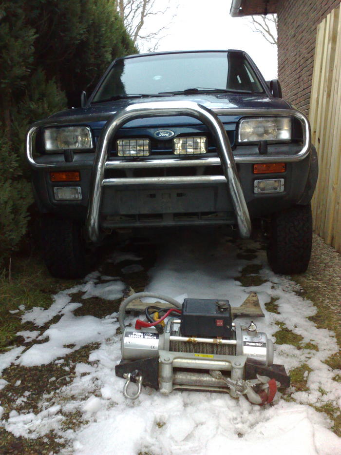

5) Habe eine Halterung für eine ca. 6 t Seilwinde inkl. Winde (eine der üblichen von ebay - hätte ich eh beschafft) mit dazu bekommen. Kann ich damit einfach rumfahren oder gibt es seitens TÜV Auflagen die erfüllt werden müssen, damit es offiziell ist?
Danke für die Hilfe, morgen wird erstmal umgemeldet. Ende des Monats baue ich den ebay- Minikat ein und hoffe auf Euro 2, den gerade ist er Wagen E2 = Euro 1 Nee, oder?

Winke Winke leider kann ich dir im Kupplungsbereich net helfen, Hallo und willkommen trotzdem Winke Winke
aber zur Windensache: mach mal Bilder der Halterung Vertrau mir
ist sie Abnehmbar? ich hatte eine Abnehmbare, war im Angebauten Zustand 30cm+ in der Fahrzeuglänge und in den Papieren stand so in etwa:
"Mit abnehmbarer Seilwinde der Firma xy;bei angebauter Winde Fahrzeuglänge 300mm +; Winde muss im angebauten Zustand im bereich der StvZO (oder war s STvO? ) abgedeckt sein"
Meine Seilwindenhalterung ist selber gebaut.... und ich war vor ein paar Tagen beim TÜV: Ich hatte keine Probleme, musste die nicht eintragen oder ähnliches. Mein Seilrollenfenster schaut aber auch nicht hervor. Sprich der Rammbügel ist weiter vorne als das Seilrollenfenster.

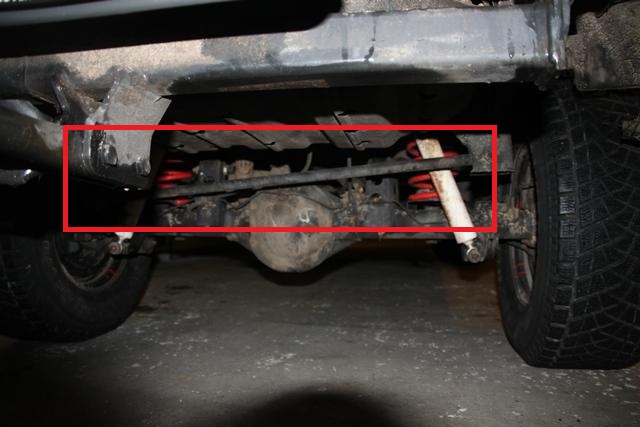

Das Ausbrechen des Heck beim Beschleunigen kommt vom Nachlauf, der nicht mehr stimmt. Kann an ausgeschlagenen Buchsen liegen oder an der "falschen" Höherlegung. Unter "falsch" verstehe ich: härtere HA-Federn, ohne VA anzupassen und/oder Fz wieder auf werkseitiges Niveau der gedachten Längsachse einzustellen.

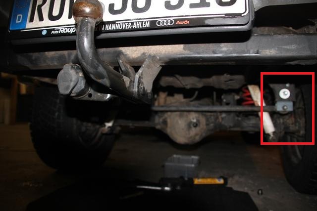

Hier kannst Du es sehen. So soll er NICHT stehen.
Hier mit Panhard Adapter (rechts) steht diese "Stange" / Panhard wieder gerade.
Bei mir hat das ENORM was gebracht in Bezug auf Versetzen. Vor Allem bei Lastwechseln und Bodenwellen in Kurven!
Kleine Ursache - Große Wirkung.

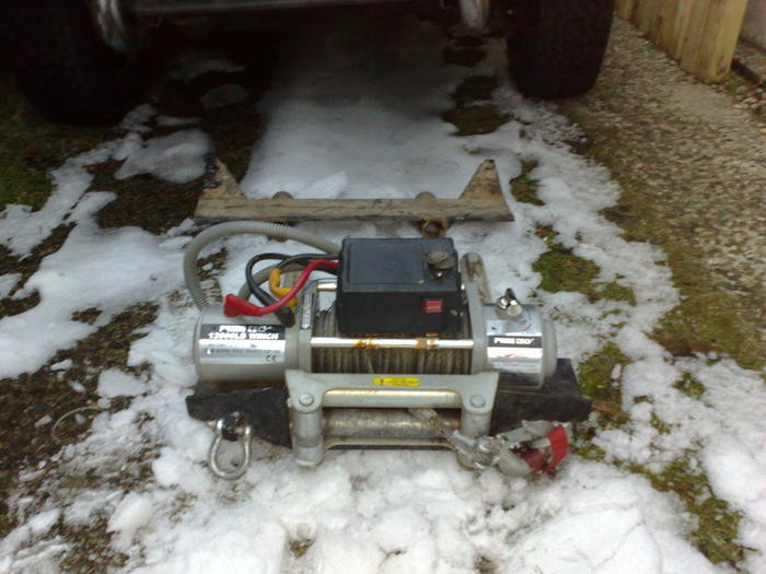

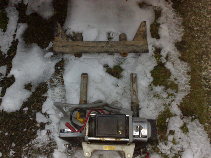

Bilder von der Winde:
THX,
der Chris
