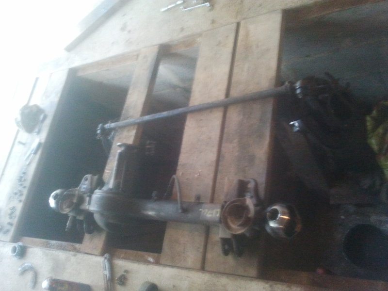

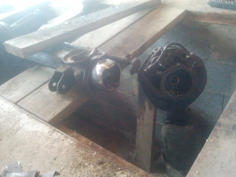

sebbo
...und hat diesen Thread vor 4959 Tagen gestartet!
1. 89-92er Samurai
BeitragVerfasst am: 26.06.2012 22:11:42    Titel:
das sind die achsen die ich hab...
wenn ich roberts beschreibung verstanden hab dann sind das die alten achsen von vor 1990 was dann zu meiner briefkopie von september 1989 passen würde?
BeitragVerfasst am: 27.06.2012 12:19:40    Titel:
Hallo, an der VA Dämpferaufnahme.
Ist die Dämpferbefestigung im Federteller hast Du Achsen von den LJ mit eckigen Scheinwerfern.
Wenn die Dämpferaufnahme extra ist dann sind es ältere Achsen von nem LJ mit runden Scheinwerfern
Und wenn ich das richtig erinnere, werden bei der älteren Version der Hinterachse jeweils ein Stoßdämpfer vor und einer hinter der Achse montiert. Bei der jüngeren werden beide Stoßdämpfer an Auslegern vor der Achse montiert. Nebenbei gibt es auch noch Unterschiede je nachdem, ob Trommel- oder Scheibenbremse hinten, das betrifft dann aber die Befestigung der Gehäuse für die hinteren Radlager.
Gruß, Hans
