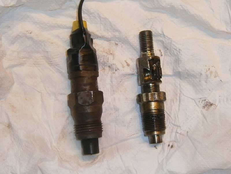

BeitragVerfasst am: 20.07.2012 22:43:07    Titel:
vergessen hat folgendes geschrieben:
Ich kann dir sagen was draufsteht (was du warscheinlich auch selber weisst): KCA17S102
Die passt nicht:
Die rechte ist meine...

BeitragVerfasst am: 20.07.2012 22:59:03    Titel:
Die ist aber kaputt Ja

BeitragVerfasst am: 21.07.2012 17:21:22    Titel:
280 Öre sind definitiv zu viel!
Und die Düse ist nicht kaputt, nur der NBF ist hinüber, und den kann man tauschen.
