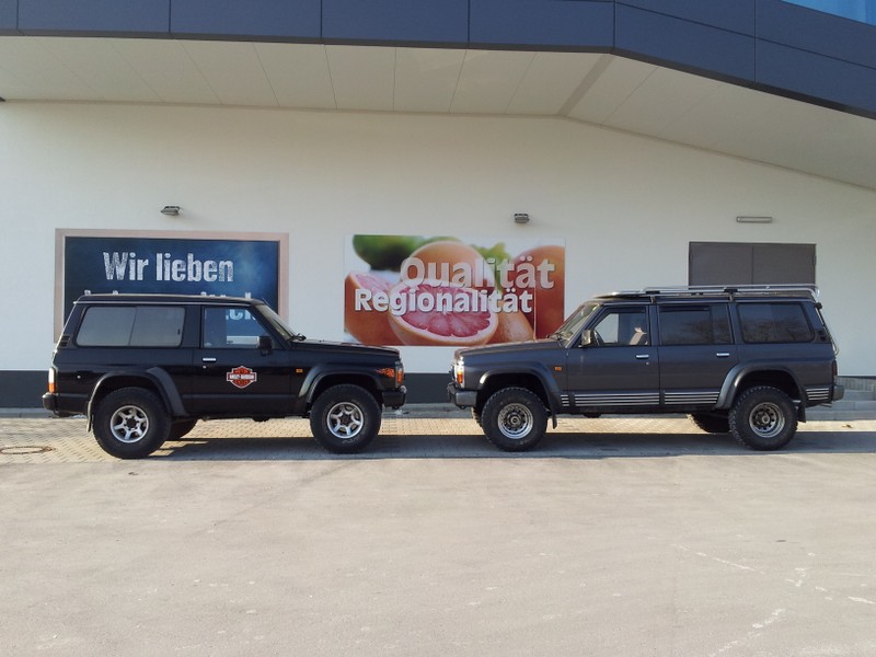

wenns weiter hilft, bei mir sind 33 x 12,50 Reifen auf 8JX15H2 Felgen drauf und sind schon ewig eingetragen...zum Glück, denn heute könnte ich das nicht mehr bei uns in Freiburg eintragen, wird auch nicht im neuen Schein übernommen. Platz ist gut da, allerdings passen vorne die Original Nissan Schmutzfänger nicht, beim einschlagen kommt der Reifen drauf.
Foto ist Vergleich, links mein kleiner mit 33-er, rechts der große mit 31-er.
noch was, hab ein Fahrwerk mit 60mm vom Trailmaster drin.
wie viel platz ist von der lauffläche bis zur kante der kotflügelverbreiterung bei den 33ern?
welche ET haben die felgen?

Falls noch die Daten benötigt werden:
Vorderrad:
Platz vom Rad zur Stoßstange ca. 3 cm
vom Rad zum Türschweller ca. 10 cm, bis zur Verbreiterung 6 cm.
Hinterrad:
vom Rad zur Stoßstangenecke ca. 2 cm (bis zum Spritzlappen gemessen, also sehr knapp wenn Lappen dran sind, sonst kann man noch 2-3 cm Platz dazu gewinnen)
vom Rad zum Türschweller ca. 5 cm (bis zur Verbreiterung gemessen)
