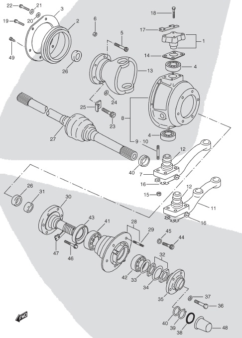

Hier mal ein Bild der VA aus dem Ersatzteilkatalog:
Es gibt einen Revisionssatz, der enthält die Positionen 1,2,4,12,16,17,26,34,38,43 und 48. Problem: Lieferzeit ca. 4-6 Monate (!!).
Meine persönliche Meinung: entweder schauen, ob Du alle Lager durch gleichwertige eines Dritthersteller ersetzt bekommst, oder Du kümmerst Dich schonmal um einen Leihwagen für den Toskana-Trip... traurig

alle Lager und Dichtringe sind Land Rover (Serie) Standard Teile (das untere Lager Nr. 4 eben 2x statt der Railko-Büchse). Auch die Nachbau-Teile kann man verwenden; ich habe diese Lager schon Jahre (in meiner serie III) drin. Wenn nicht mehr ausreichend Fett drin ist, helfen auch Timken-Lager nicht weiter.
Bezugsquellen etwa hier aktuell: http://www.blacklandy.de/blboard/forum/showthread.php?t=85884
Und damit wären wir bei dem eigentlichen Problem. Mit an Sicherheit grenzender Wahrscheinlichkeit dürften bei dem Schadensbild auch die Bronzebüche des Achsstummels und der darin befindliche Wellendichtring hinüber sein, und das wird etwas schwieriger. Tauscht man das aber nicht mit aus, kann man in einem halben Jahr oder kürzer schon wieder zur Tat schreiten. Und dieses Teil (Mangueta), wo die Buchse und der Wedi schon drin sind, habe ich nur in Spanien bekommen. Mit einer Woche Lieferzeit einschließlich Transport muss man schon rechnen (siehe anderen Beitrag - Ersatzteile-die Zweite -), oder eben eine im Ergebnis dann teurere "Busch-Reparatur" in Kauf nehmen.
