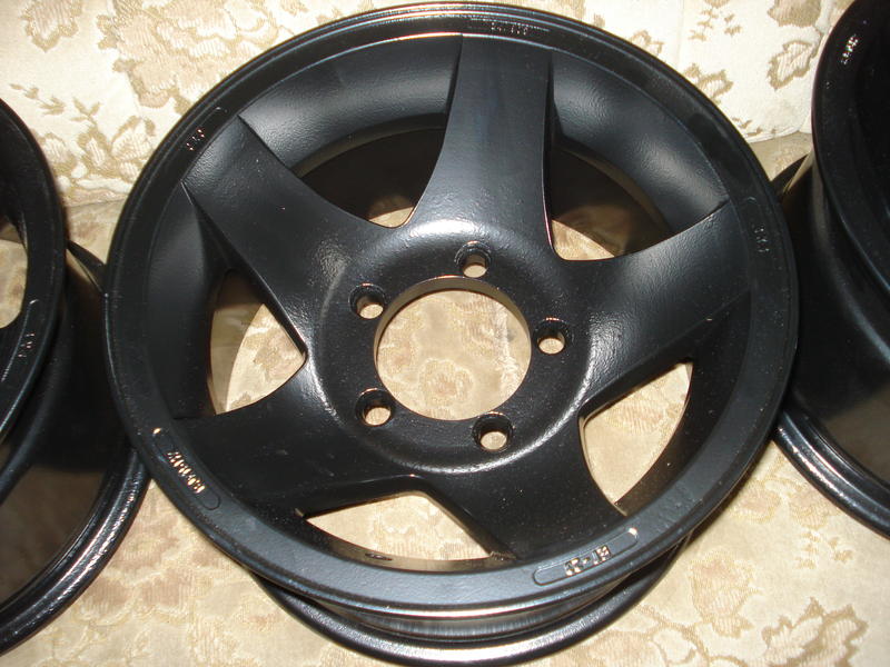

oder hr 78 oder 225/75 r15. ich hab jetzt ein satz alufelgen gekauft von einem Rocky.
meine frage was darf ich fahren und was kann ich den achsen zumuten.
auf tachoangleichung habe ich keine lust es muss so gehen.

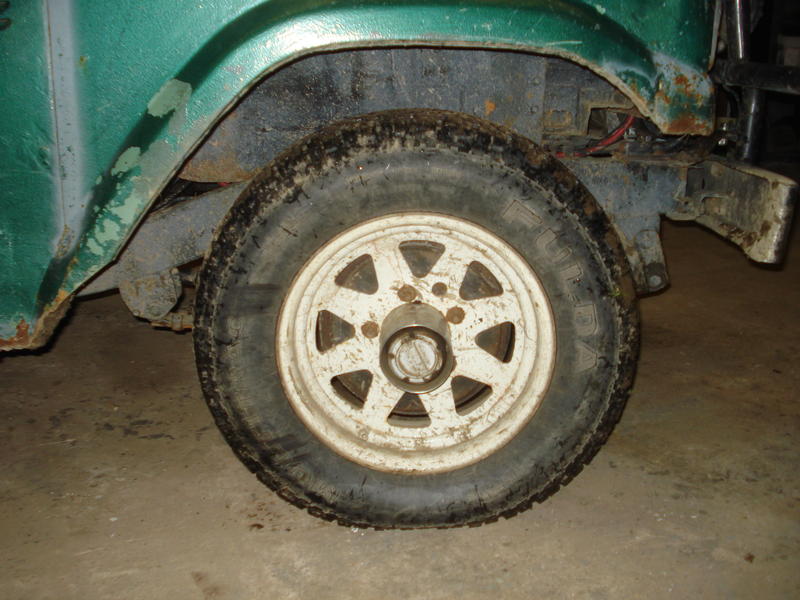

zurzeit habe ich 195 r15 multitrack von fulda drauf damit hatte ich aber schonmal probleme beim tüv weil er sagte die abweichung wäre zu groß.
die neuen felgen sind orc 4x4 8j15h2 et-23 ABE 241806

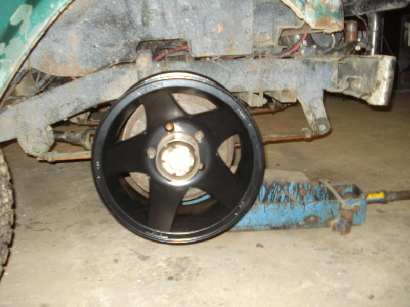

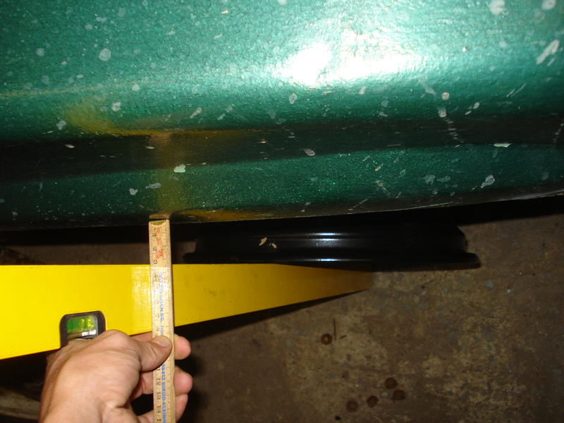

BeitragVerfasst am: 29.06.2012 22:28:03    Titel:
mir hat die sache eben keine ruhe gelassen ich musst mal eine draufmontieren.
3 cm müssen die kotflügel raus oder ich muss abdeckungen bauen.
aber ich glaube das sieht dann verdammt gut aus.

mein plan ist:den kotflügel an der schrägen einschneiden und 5 cm blech dazwischen.
