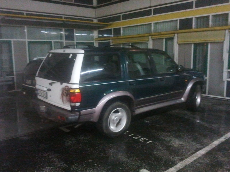

der Vorbesitzer hat sich am Folieren versucht... Unsicher
es ist weiss, hässlich und schlecht gemacht Komm nur, Freundchen!
bevor ich was falsch mache: kann man das einfach abziehen und wieder sauber polieren oder kriege ich das nie wieder rückstandsfrei weg?
was kann ich tun?

Evtl. Heisluftfön
Ami fahren ist eine anerkannte Virusinfektion die nicht heilbar ist und das ist auch gut so!
BeitragVerfasst am: 16.07.2012 08:15:30    Titel:
Heißluftpistole, vorsichtig erwärmen und runter damit. Folienradierer etc. ist bei Karosseriefolie normalerweise unnötig.

Mit dem Folienradierer sitzt du da 2 Tage dran Hau mich, ich bin der Frühling Der ist gut um Reste von Zierleisten usw abzumachen aber doch nicht für komplett folierte Teile.
Wie Claus schon geschrieben hat, etwas erwärmen und dann runter damit. Wenn es hochwertige Folie ist sollte es kein Problem sein.

Auch Heisluftföhn, aber machs nich ZU heiss, sonst kriegste nur kleine Fitzelchen ab.

Der Rostfleck hinten rechts ist ein Bildmotiv rotfl
ne spinne Huch
die muss auch weg, ist ja furchtbar
