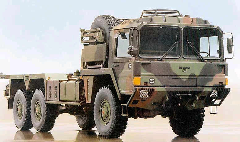

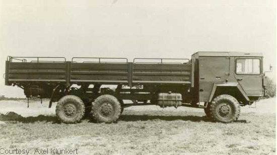

BeitragVerfasst am: 02.07.2012 12:29:06    Titel: KATegorie milgl BW
@Forcierer.
KAT1 A1: alle KAT mit luftgekühlten V10 oder V12 Deutz-Motoren
UR-KAT Erprobungsmodelle
KAT1 A2: die neueren mit wassergekühlten MAN Motoren. (VFEAG od. defag)
(neues Armaturenbrett und PUR-Lenkrad statt dem alten Bakelitdrehkranz)
Abwandlungen / Lizenzen weltweit; am bekanntesten die ÖAF (wurden aber schon immer mit wassergekühlten Motoren gebaut)
oder
die 1002 / 1004er Serien für die Amis in Europa (erkennbar am Frontgitter für die Kühlluft)
Die hatten auch immer 'ne Vollautomatik (Amis halt Ätsch )
Weitere Lizenzen wurden in Australia und Canada gebaut; waren ähnlich, wie die 1002er.

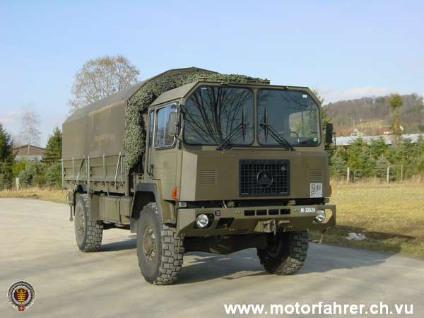

Übrigens für Ralleyumbauten auch interessant sind die Saurer - ähnlich, wie die MAN KAT, aber einfacher aufgebaut.
KAT bedeutet ja nur "Spezifikation LKW milgl" also mittelschwere bis schwere LKW hoch geländegängig; bahnverladbar (deshalb die abgeschrägten Führerhäuser).
Die neuesten KAT (III) Versionen: Motoren nach Euro4/5 Norm; teil bis vollgepanzerte Fahrerkabinen

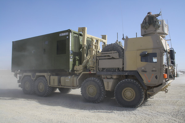

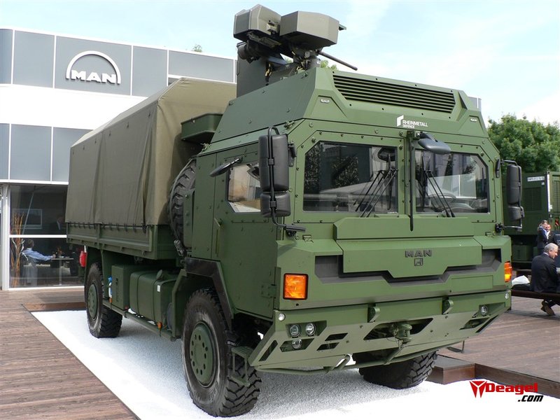

Wußte auch nicht, dass die schon in Euro 5 gebaut werden Obskur
Und auf den letzten 4 Fotos, sind 2 verschiedene Fahrzeugreihen abgebildet Ja
