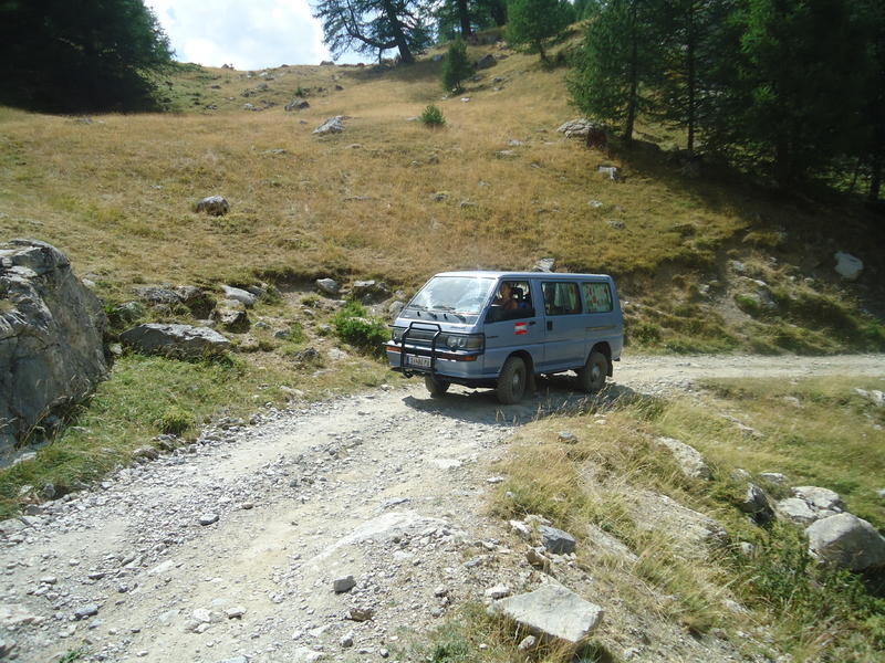

Hier noch ein Bild von meinem L300 in den französischen Alpen:
Bis auf die Reifen und Innenausbau Serienzustand. Wurde nur im Sommer gefahren, aufgrund dessen ist Rost (noch) kein Thema. Hatte links und rechts beim Einstieg unter den Plastikleisten, die den Teppich im Fußraum fixieren, kleine Roststellen, die ich abgeschliffen, grundiert und lackiert habe. Ansonsten gibts außer paar kleinen Beulen am Blech nix auszusetzen.
Innen gibts ne einfache Bettkonstruktion, Stauraum unter dem Bett und Stauraumkasten hinter den Vordersitzen. Das Zeug ist alles fix mit der Karosserie verschraubt, trotzdem relativ einfach und schnell auszubauen.
Macht mir ne Menge Freude, das Teil :)

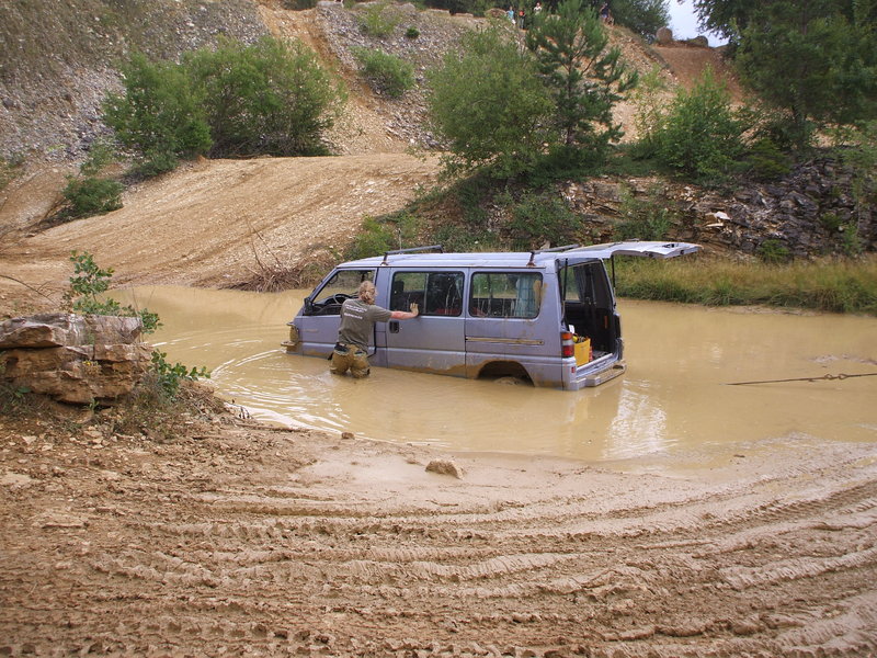

wenn Du genau wissen willst wie tief Du ins wasser darfst, klapp den Beifahrersitz hoch und Du siehst den Ansaugkanal. Vorn vorm Kühler, dann kannste mit der Schmiege messen Grins
Der Luftfilterkasten hat unten auch noch ein Löchlein. Das sollte man während der Tauchfahrt auch verschließen.
Wenn das nicht reicht, hilft sowas:
