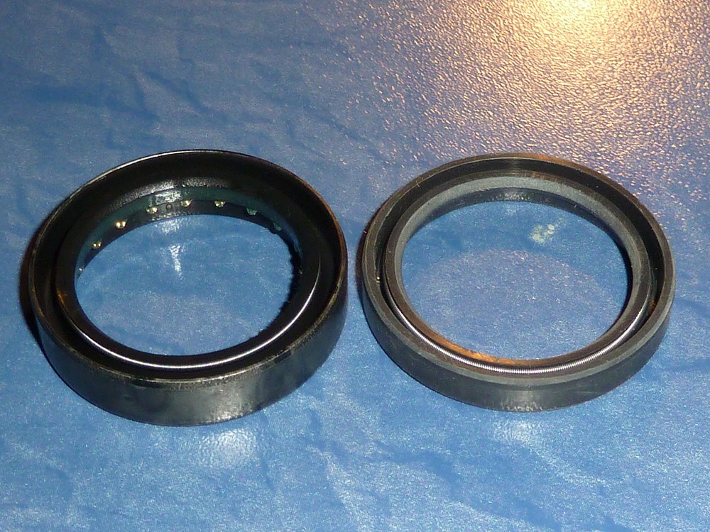

Ohne viel Worte:
Der-Dahl
Pfusch!
Wohnort: CH-Egerkingen
BeitragVerfasst am: 29.06.2012 09:18:12    Titel:
Also das eine ist ein Kugellager und was soll das andere dastellen?

Das ist kaum ein Kugellager...
Ansonsten eins ohne Kugeln! Unsicher

Wellendichtringe - steht doch in dem Titel?
aber die gibts halt in unterschiedlichen Bauformen je nach Einsatzgebiet/-zweck
skf
BeitragVerfasst am: 29.06.2012 10:57:33    Titel:
Links original rechts ein normaler Industrie Wedi.

Das ist der Wellendichtring von der Steckachse, links das Nissan-Modell, rechts der Nachbau von Milner-Offroad, kostet aber auch nur 2 Euro (daher einfach mal mitbestellt)
wenn jmd. das Original als Nachbau findet, so wird ihm wohl der Dank des halben Forums gewiss sein! Ätsch
wo ist das Problem / der Nachteil der nachgebauten WDRs?

nein, ich vermute, stobi hatte den als Ersatzteil gekauft, aber er hat unterschiedliche Abmessungen und passt daher nicht... Vermutung ende
@ stobi: schreib doch einfach mal ein paar Worte dazu was Du uns mit dem Bild sagen möchtest....

Denke das woran sich auch Thorsten immer den mund fuselig redet, das sich nachbauten einfach nicht rechnen/lohnen, weder vom preis her noch vom arbeitsaufwand!
daher:
--->Nissan Original - immer und überall<---
...und nix andres
mehr will uns der gute Stobi damit nicht sagen, oder?
BeitragVerfasst am: 29.06.2012 18:32:20    Titel:
Wenn der Nachbau nach 20tkm undicht ist, wird halt noch mal 10Stunden für den erneuten Wechsel investiert! Hau mich, ich bin der Frühling
Sparen! Egal was es kostet.
Werde ich nie verstehen.......

warum verurteilt man so pauschal die Zubehörteile?
WDR sind doch prinzipiell Normteile wie Wälzlager und Schrauben - da brauche ich schon bessere Argumente als "das taugt eh nichts"
Obskur
und wenn WDR undicht werden, kann das auch an den Dichtflächen der angrenzenden Teile liegen
BeitragVerfasst am: 29.06.2012 19:10:08    Titel:
@HannesJo: Da hast du schon recht, es sind eben normale wellendichtringe, das heisst aber nur das sie eine ölfüllung in etwas dicht halten müssen, während sich eine welle darin dreht, das kann in einer fest stehenden maschine sein, in einer apparatur...im maschinenbau... in einer warmen halle z.b. eben in immer der selben lage oder weiss der geier wo, aber eben nicht gedacht für den KFZ bereich und schon garnicht für fahrzeuge die hohehen belastungen, wie vibration, radialen kräften und dreck ausgesetzt sind!
was ich damit sagen will das sich leute bei nissan z.b. hinsetzen, und das für den jeweiligen anwendungszweck konstruieren, sich gedanken um sekundere kräfte machen und auch berechnungen dazu anstellen!
daher kosten nissan ersatzteile einen tick mehr, funktionieren daher aber auch besser, zuverlässiger und vorallem länger!

Was soll ich da noch groß zu schreiben, dieses ist mal ein Fall, wo ich Wildsau-Thorsten 100% Recht gebe.
In diesem Fall ist doch die Qualität der beiden Produkte auf den ersten Blick sichtbar.
Ich habe den Wedi aus England für den Afrikaner bestellt, war dann aber von dessen Qualität doch recht enttäuscht.
Im Allgemeinen bin ich ein großer Freund von Nachbauten, solange sie qualitativ OK sind.

Ob die Anforderungen an WDR im allg. Maschinenbau so viel geringer sind sei mal dahin gestellt.
Worauf ich hinaus will ist folgendes:
Entweder es gibt Argumente für das Original-Teil wie:
- andere Materialen
- besondere konstruktive Veränderungen, andere Form
- usw
oder es gibt sie nicht - dann ist für mich das Zubehörteil genauso gut wie das Original.
BeitragVerfasst am: 29.06.2012 19:28:50    Titel:
HannesJo hat folgendes geschrieben:
Das stimmt dann allerdings auch wieder, ist aber nun in diesem fall nicht so, wie die bilder zeigen!
