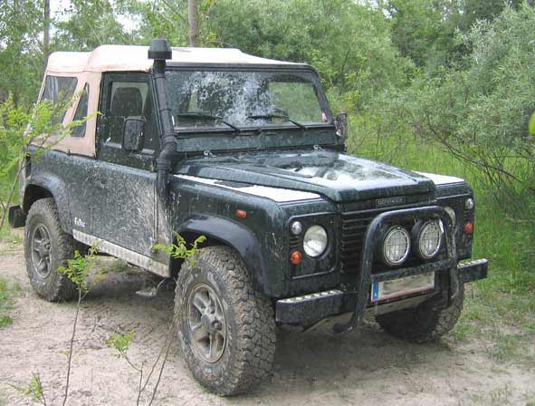

ich glaube, dass es von Safarigard solch ein softtop gibt.
Am Bild unterhalb, ein 110er mit dem der Rinkert mal unterwegs war ... auch Ü-Bügel und softtop drüber ...

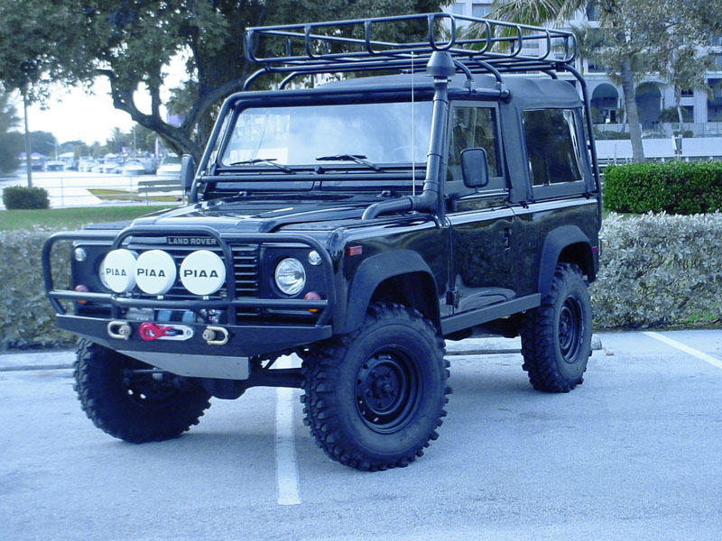

Defender90 hat folgendes geschrieben:
Der könnte sogar mir gefallen. Richtiger Motor ist auch drin.

DER dürfte eine NAS geschichte sein ....
oder ????
WIE man auf DAS auto ein softtop draufmacht würd ich gern sehen
..... Nee, oder?
ist wohl für eine ES RENGNET NIE region gebaut worden
hab soo einen käfig nur bei P+P gefunden ,die verbau ich aber nicht mehr ,die lackierung der rohre ist ein witz.

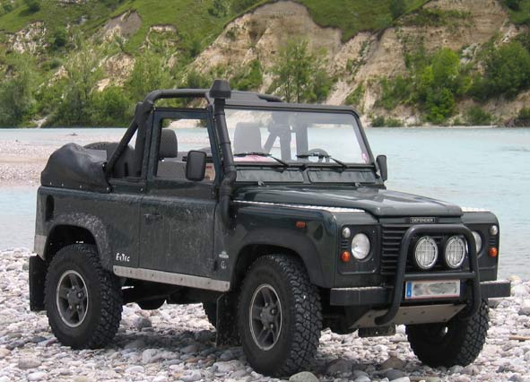

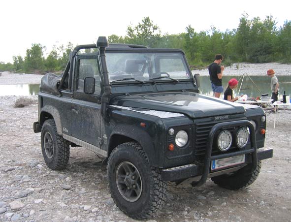

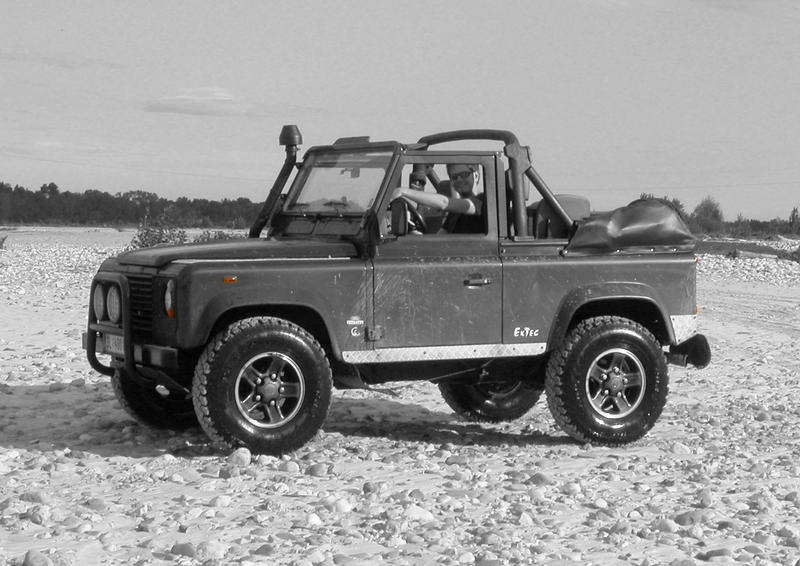

Bzgl. des Kilzer Softtops gebe ich dir recht ... es ist schon verdammt praktisch. Ich habe ja eine ähnliche Variante, nur halt original von der Land Rover Special Vehicles Abteilung. Offen in ca. 1 Minute ... geschlossen in ca. 2 Minuten. Allerdings gebe ich dir auch recht, dass es geschlossen nicht so schön ist, wie das Original Verdeck.
Für nächstes Jahr möchte ich nur noch ein Truck Cap Verdeck drauf tüdeln.
Hier mal paar Fotos ...
