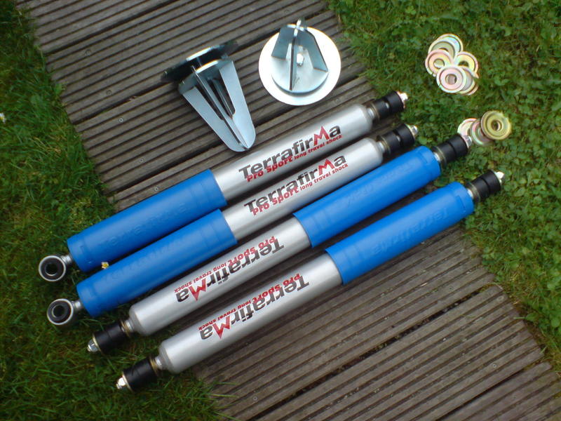

Hab jetzt hier diese masiven ProSport Dämpfer + Cones liegen, 2" länger.
Hin und wieder ließt man, bzw wird nur kurz angeschnitten,
das man den Blechteller in dem das Dämpfergummi der HA sitzt
rauskloppen sollte, da sonst bei voller Verschränkung das Dämpfergewinde
verbiegen könnte!?! Obskur
Hatt da mal einer ne konkrete Aussage zu? Ich fahr mit der Karre,
weder am limit noch prügel ich sie durch derbste Verschränkungspisten,
bisschen was können sollte er allerdings schon, ohne das direkt einer der
guten Dämpfer gehimmelt wird. Wobei ich mir nicht wirklich vorstellen kann,
das die Kiste damit so deftig verschränkt, das der Dämpfer abknickt.

Um das Zeug gehts, Verschraubung etc genau so stark wie orginal,
nur die Verwendung der gefühlten 500 großen Dünnblechscheiben seh ich auch noch nich,
quasi überflüssig;

Ich meine zwischen die Gummis gehören noch jeweils 2 von den tellerförmigen Scheiben.
Also 12 Stück.
Ist da keine Zeichnung dabei?

die scheiben kommen quasi jetzt in die mitte der der gummis also zwischen aufnahme auto und den buchsen... kann man sich aber auch sparen.....

wenn du die ""gummibecher"" an der hinterachse rausnimmst dann solltest du natürlich stattdessen die ""gummiteller"" verwenden.
die ""gummibecher"" sollte man nur rausnehmen wenn die achse WIRKLICH oft und stark verschränkt wird ,für ein altagsauto das auch mal im gelände fährt kannst du sie ruhig drinnen lassen.
die ""gummiteller"" stellen sicher das der dämpfer immer in der MITTE der bohrung bleibt und der dämpferstift nicht an metal schäuert.
richtig montiert machen die teller schon sinn. haben auch die orig. dämpfer drauf.
welche feder verbaust du ?????
die cones verhindern zwar das die feder aus dem oberen sitz herrausspringt nur machen die dinger beim voll verschränken einen furchtbaren wirbel.
ich halt das KLONCK - SCHEPPER nicht aus.
was machst du vorne ??
auch dort wirst du cones brauchen ,95 % aller terrafirmafedern für die vorderachse sind ZU KURZ.
an der vorderachse ist das mit den cones leider nicht mehr sooo leicht wie hinten ,die cones die terrafirma für vorne anbietet sind einfach ZUM VERGESSEN.
die dinger passen sooo was von nicht zu den dämpfern.
gruss ,michi

Danke dir Michi, das deckt sich mit der Aussage von meinem berufs TerraFirma Verbauer. Supi
Hab den Mist gestern verbaut, vorne war ein graus, der Vorbesitzer hat alle Schrauben entweder vermurks oder
ohne Fett angeknallt. Kann fast nicht sein das nach 3 Jahren nix mehr losgehen will. Hau mich, ich bin der Frühling
Die Feder die ich zZ verbaut hab, ist recht unkonventionell, eine HD Feder mit Silencern, mit Kabelbindern
auf der Feder gesichert, so kann die Feder den Sitz verlassen und findet den Weg wieder ins Körbchen.
Und das is auch der Grund warm es zumindest nicht so metallisch scheppert, beim zurückfedern.
Mit den Federn bin ich mir auf die dauer noch nicht so schlüssig, ich habe einfach keinen Bock auf 2" Federn
die am Ende 10cm bringen, 2 DGW usw........das find ich unsinnig am DD, die jetzige Fahrhöhe reicht dicke,
allein wegen dem Tademhänger, für den brauchte ich jetzt schon ne Adapterplatte. Davon ab sollen auch im laufe des Jahres wieder 255/85 16 drauf.
Evtl findet sich ja mal ne lange weiche Feder, die in frage kommt.
Das die Cones vorne müll sind, weiß ich vom Bekannten der die gleiche Kombi fährt, hab die garnicht erst mitbestellt.
Allerdings die Federn unten mit diesen HD Platten wie auch hinten, auf die Achse geschraubt, ansonstnen ist das recht gewagt, die Feder eiert ja dann unkontrolliert rum, so wird sie genau wie hinten unten geführt.
Hab zur sicherheit aber heut vorne auf die Schnelle noch Achsfangbänder eingebaut, eigenbaut, Stahlschnur, kleine Schäkel und Seilklemmen.
Werd die tage mal Bilder laden.
