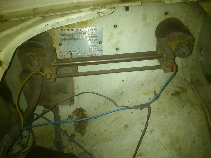

Hi Alle,
hab da so ein Ding im Patrol gefunden, kann mir jemand sagen was das für einen Sinn macht oder wofür es ist und was es macht, ist an eine Warn Winde angeklemmt.
Gruß Michl

BeitragVerfasst am: 26.10.2012 22:51:11    Titel:
Des sollte ein Shunt sein sprich ein Messwiderstand Winke Winke
Gruß, der Bärtige

BeitragVerfasst am: 27.10.2012 08:36:22    Titel:
Super, und was hat das für einen sinn? wofür ist das gut?
vinzenz
BeitragVerfasst am: 27.10.2012 08:45:25    Titel:
wenn der Wiederstand von dem Teil bekannt ist und du den Spannungsabfall über das Teil mißt kannst den Windenstrom berechnen, anzeigen lassen

BeitragVerfasst am: 27.10.2012 16:23:35    Titel:
Unsicher OK. danke, kann ich das Ding dann auch weglassen?

BeitragVerfasst am: 27.10.2012 16:28:03    Titel:
masterpatrol hat folgendes geschrieben:
Gruß Michl
Jep, kannst du Winke Winke

BeitragVerfasst am: 27.10.2012 16:32:34    Titel:
Und was mach ich dann mit den zwei Kabel? Unsicher

BeitragVerfasst am: 27.10.2012 16:45:12    Titel:
Eins von beiden Kabel kannst du direkt an die Batterie anklemmen.
Verfolg sie mal.

BeitragVerfasst am: 27.10.2012 16:50:49    Titel:
Verfolg sie mal.
Weist dann was ich meine.
Auf DICH hab ich gewartet, danke
Gruß Michl
