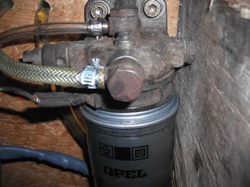

Ich hatte das alles schon verbaut als ich früher mit Pflanzenöl gefahren bin, einen Teil der Sachen hatte ich sogar heute wieder in der Hand.

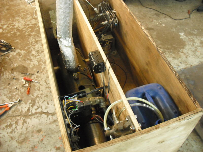

Den beheizbaren Bosch Filterkopf (passend für Mann Hummel WK 842/2 und Maßgleiche) habe ich eben vorhin in meine mobile Garagenheizung eingebaut die ich mit Heizöl betreiben möchte.
Und weil ich die aus Platzgründen im Winter VOR die Garage stellen will habe ich den Filterheizer gegen das Versulzen des Heizöls verbaut:
Die ganze mobile Heizung (Webasto HL10011 mit 11,6kW) im Probelaufstadium:
