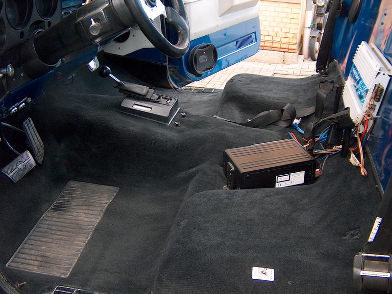

Bei meinem M1008 sind die Sicherheitsgurte logischerweise schon in die Jahre gekommen.
Der Beifahrergurt rollt sich fast nicht mehr von selbst auf, der Fahrergurt ist noch einiges besser.
Ich würde mir da gerne neue Gurte einbauen.
Von welchen Autos gibt´s denn passende, die man ohne Änderung (oder mit minimaler) einbauen kann und die der TÜV (falls er das bemerkt) nicht bemängelt?

Was da passt? nur beachten Du brauchst die obere Umlenkung da Orginal der Gurt ja von unten/Seite kommt.
Zwei gebrauchte in rot hätte ich noch liegen, im Blazer sind die nicht verwendbar, andere Befestigung.

Genausowas wollte ich ja nicht mehr. Ich hab mich zwar schon dran gewöhnt, den Gurt von unten hochzuziehen, von oben runter wär es mir aber lieber.
Ich habe noch nie Gurte aus einem Auto ausgebaut, deshalb weiß ich nicht, ob die Befestigungsbohrungen passen oder ob man neue bohren muß.
Könnte ja sein, daß vom Auto "XY" die Gurte 1 zu 1 passen.

Also als ich damals " neue " bei mir reingemacht hab , hab ich welche vom Seat Marbella bzw Fiat Panda genommen . Die vorderen zwei und den hinteren Beckengurt , schön in Schwarz und nicht so nem Kackrot . Aber wenn Du den K 30 als LKW laufen hast , kannst Du auch tricksen , in LKWs waren Gurte erst ab späteren Bj vorgeschrieben . Dann kannst dir den nervigen rotz auch sparen .

Ahhh, dankeschön, das ist doch mal was brauchbares.
Konntest Du die einfach anschrauben oder mußtest Du was ändern?
Klar läuft der als LKW, ich fühle mich aber ein bißchen wohler, wenn ich mich anschnallen kann.
Ich bin früher nebenbei Baustellenkipper gefahren. Bei den jüngeren LKW konnte man sich anschnallen, das war mir lieber.
Die alten LKW hatten ja noch keine Gurte.

Mußte lediglich die anschlagpunkte der Gurtschlößer etwas verlängern .
