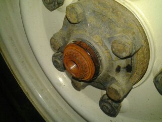

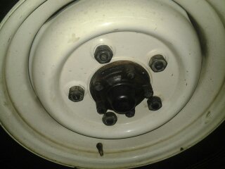

weil grad mal wieder ein defender mit verrosteter radnabe bei mir auf der bühne steht.
schaut euch eure radnaben an .... !!!!!!!!!

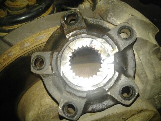

beim stahlrad ganz leicht ,,,schraubenzieher zur hand und die gummikappe runter.
die Verzahnung sollte immer schön ölig/fettig sein.
wenn nicht , fett drauf auch auf die kappe innen.
wer alufelgen drauf hat ....
da muss das rad runter um hinzukommen.
noch besser wär es natürlich das ganze problem von INNEN zu bekämpfen.
ich mach an der hinterachse immer die simmerringe raus die den achsstummel gegen das achsrohr abdichten.
so kann immer ein wenig difföl in die radnabe laufen und die schmiert das lager und die Verzahnung des mitnehmers.
an der vorderachse ist es ein bisserl schwerer ,da muss der simmerring raus der hinter dem nadellager sitz in dem der Homokinet läuft.
das ""fliesfett"" in dem der Homokinet läuft ist zwar kein öl aber mit der zeit läuft auch das durch den achsstummel.
ich geb bei jeder füllung des achsschänkels immer 0,1 liter Diff öl mit rein ,das vermischt sich gut mit dem fett und fliest auch dorthin wo das fett nicht hinkommt.
die guten frühen alten RRC achsen hatten diese zusätzlichen simmerringe noch nicht und da haben die radlager ewig gehalten weil sie in Diff öl gelaufen sind.
seit die bei landrover das lagerfett rationiert haben und die radlager nur mehr in homiopatischen dosen fetten kommt es immer öfter vor das die radlager trocken laufen oder die radnabenmitnehmer sehr schnell verschleissen.
besser selber nachschauen und sich nicht auf die werkstätte verlassen.
wenn so ein mitnehmer mal ferstgerostet ist bekommt man den mit NIX mehr locker.
das geht dann nur mit der flex und das wird teuer.
auf einer reise kann sooo eine sache im fall eines radlagerschades eine katastrophe sein.
radlager hat bald mal wer mit ,einen mitnehmer + steckachse oder Homokinet vorne schon seltener.
so ,hoffendlich hilft wem weiter.
gruss ,michi

das problem ist ja das man die Verzahnung nur von AUSSEN fetten kann ,das verhintert zwar das wasser ans metal kommt und es verrrostet nicht aber das die Verzahnung sich mangels schmierung ausschlägt.
jedes mal den mitnehmer runter machen um die Verzahnung ORDENDLICH zu fetten ist einfach zu auswändig und für die meisten in der praxis auch einfach nicht machbar,
Was heißt denn "jedesmal"?
Das macht man einmal und dann ist gut.
Die fünf Schrauben zu lösen finde ich nicht so aufwändig,
wie den Simmering im Achsstumpf zu entfernen.
