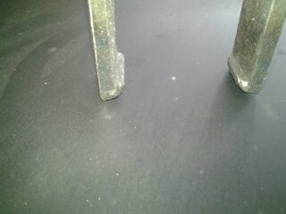

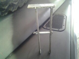

stimmt ,ein werkzeug das unten eine klammer hat die unter das PD element greift.
hab vor jahren mal was auf die schnelle zusammengebraten ,hält bis heute ganz gut. oben häng ich den gleithammer drauf und schwupss ........

Schaue mal hier, da habe ich ein Bild vom Abzieher drin.. und andere wilde Konstruktionen sind auch zu sehen ;-)
http://www.offroad-forum.de/viewtopic.php?t=53859&highlight=
