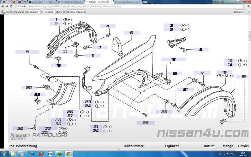

ich werd aus der zeichnung nicht schlau ....die von nissan auchnicht .
wie viele klipse der position 21 und 17 , 25 und 18 brauche ich ??
ich muss alle neu machen will aber nicht zuviel bestellen weil eine kombi ja schon über 5 euro kostet ...da will ich nich umbedingt nen20er pack nehmen wenn ich nur 3 brauch Hau mich, ich bin der Frühling
oder gibt es diese klipse auch woanders günstiger oder sind die zu speziell ?

ich würde sagen für eine seite je 1 also brauchst du je 2x

mit ein bißchen raten würde ich sagen:
17/21 ...5x
18/25 ...1x
29...1x
selber würde ich aber schrauben oder popnieten oder gewindenieten und schrauben oder so nehmen. ich hasse diese plaste-pinökel-dinger Wut
... aber zähl doch mal am auto?! Unsicher

Am Montag Abend könnte ich bescheid geben. Habe mein Auto ja gerade zerlegt und die Verbreiterungen ab ( kommen eh nicht mehr dran, habe die Löcher mit Rundkopfschrauben verschlossen). Für vorne sind es dann genau Angaben, hinten müsste ich auf alten Bildern nochmal schauen( es sind zwei oder drei ?? Löcher mit neuem Blech verschwunden und ich musste wegen den Schrauben und der Optik zwei neue Löcher bohren).

also wenn ich mich recht erinnere Waren das 3x 21/17 und 3x 25/18

So gerade nochmal alte Bilder gesichtet die ich im Lkw aufn Netbook habe. Für vorne 1 mal 25/18 pro Seite und 6 mal 21/17
Hinten 2 mal 25/18 und 5 mal 21/17 pro Seite.
Angaben ohne Gewähr sollte aber passen.

Für vorne 1 mal 25/18 pro Seite und 6 mal 21/17 - wenn ich mich nicht irre waren es 5 mal 21/17 und 1mal 25/18.
Achtung die Klipse halten mehr aus, als die Halter in den Verbreiterungen. Vorsichtig abmontieren!

Auf der Zeichnung sind nur 6 Clipse. An meinem Kotflügel habe ich 7 gezählt.
http://www.offroad-forum.de/viewtopic.php?t=37805&postdays=0&postorder=asc&start=45
Seite 4 etwas weiter unten kann man den Kotflügel ohne die Mistverbreiterung sehen.
