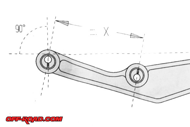

Trimpacker
Ein anderes Wort für Spacer / Ausgleichsscheibe.
Casterkit
Korrekturbuchsen für den Längslenker als Set.
(Bitte Korregieren wenns nicht stimmt was ich da oben verzapft habe!)

BeitragVerfasst am: 24.06.2012 21:31:11    Titel:
Der-Dahl hat folgendes geschrieben:
Casterkit
Korrekt
Casterkit = Excenterbucsen (für Längslenker) zum vorderen Kardanwinkel korecktur
