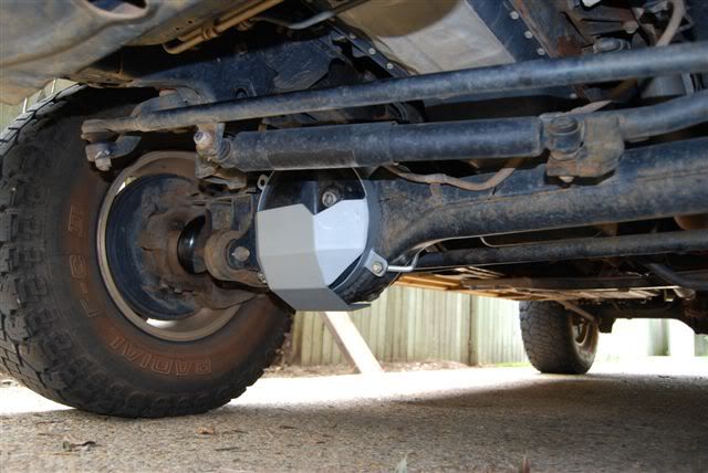

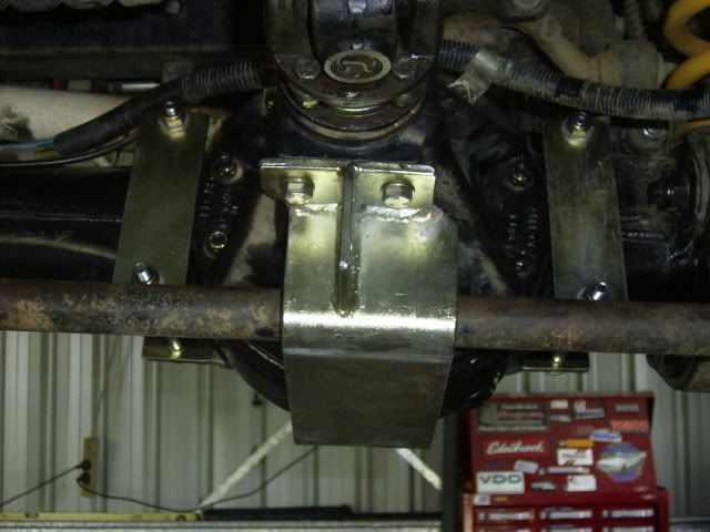

Da ich mit den Gedanken immer3 Projekte voreile, wollte ich mal anfragen was ihr den davon Haltet,
währe das sinnvoll oder Überflüssig??

Kommt auf den Einsatzbereich an.
Nimmst Dir wieder etwas Bodenfreiheit weg.
Jedenfalls in der Wüste fahre ich keinen solchen Schutz spatzieren
BeitragVerfasst am: 17.07.2012 06:43:18    Titel:
Die Patrolachsen sind recht dickwandig.
Hab mit dem Gehäuse schon ein paar mal Felskontakt gehabt. Das interessiert die überhaupt nicht.
Im Gegensatz zur Vakuumdose der Sperre. Denn die ist seitdem krumm und klemmt!
Die sollte man schützen, wenn man alles an gehen möchte.
