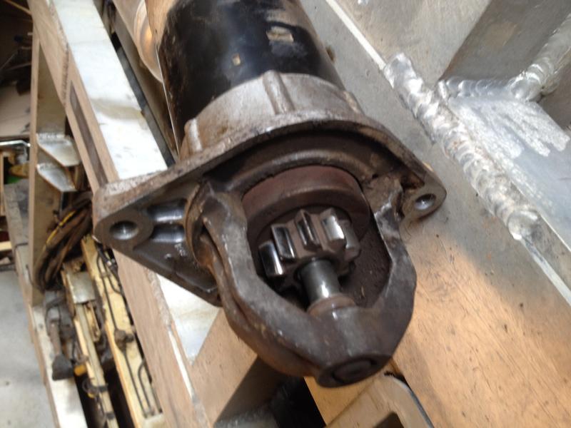

In der letzten Zeit hat mein Anlasser beim Sarten kurz eingehängt, dann gleich wieder mit einem Rattern ausgehängt.
War der Motor kalt, waren bis zu 10 Startversuche notwendig bis der Motor lief, war der Motor warm, waren ein bis 2 Versuche notwendig.
Ich baute den Anlasser aus, reinigte das Laufrad und den Verstellmechanismus, hinterher lief er beim ersten Startversuch.
Die Feder und die Rolle mit dem Laufrad waren so verdreckt, dass die Teile immer wieder hängen blieben.
und so sah das Teil vor der Reinigung aus
