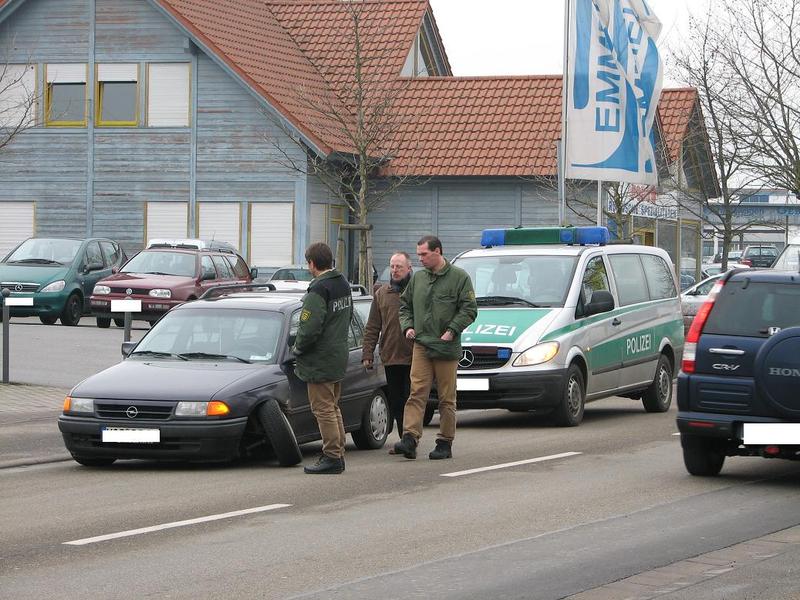

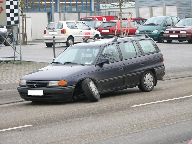

Traggelenk gebrochen, sowas is leider garnichtmal so selten........
da wird teilweise gefahren bis einem buchstäblich der Arsch
auf Grundeis geht. Obwohl ich plötzliche Brüche/Materialermüdung
am zuvor augenscheinlich intakten Gelenk auch schon gesehen hab.
Dagegen is nen Reifenplatzer Kinderfasching, echt heftig Hau mich, ich bin der Frühling Nee, oder?

Hallo, müsste sich sowas vorher bemerkbar machen?
Wenn ja, wie lässt sich prüfen ob das vorhandene Gelenk i.O. ist?
(wenn offensichtlich kein Verschleiß festzustellen ist)
Liebe Grüße Robert

Ja im Grunde haste oftmals schon so viel Spiel das die Gelenkpfanne/Kugel
völlig ausgerieben ist, fährt man dann noch 100e km drauf wirds schon grenzwertig,
vorallem wenn man nen ganz dickfälligen Lenker am Steuer hat.
Aber hatten es schon beim Dodge W200 2WD und beim 124er Benz,
das das Gelenk plötzlich stumpf ohne voheriges Spiel gebrochen ist,
ob es angebrochen war oder der Gus fehlerhaft war, kann man natürlich nur mutmaßen.
In beiden Fällen aber nix weiter passiert, einmal beim wenden, dem anderen auch
bei langsamer fahrt gerade aus.

Nee, oder? der muss ja spiel gehabt haben wie blöd! ist ja auf der ebenen strasse "abgefallen"! ich habe das bis jetzt erst 1mal gesehen und da wars beim überfahren eines bordsteins. der kunde hatte das ausgeschlagene gelenk zwar gehört (poltert also wirklich heftig und kann nicht überhört werden) aber gedacht es geht schon .
