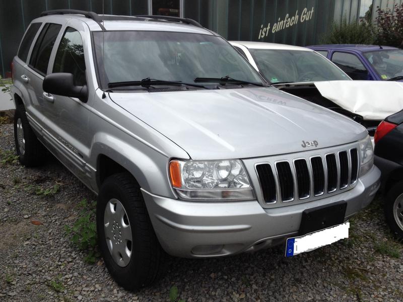

BeitragVerfasst am: 21.07.2012 17:09:28    Titel:
ich hab mal ein Foto hochgeladen,...allerdings sehe ich gerade auf dem Nummernschild ein ``D´´, möglicherweise hat er ja schon eine Deutsche Zulassung, obwohl der derzeitige Noch-Besitzer ein Amerikaner ist,.... das muss ich noch klären...
Bemerkenswert ist die Bereifung 225/75/15 auf Stahlfelgen ;-)
Gruß,
Herbie

BeitragVerfasst am: 22.07.2012 14:17:42    Titel:
Das "D" täuscht - würde ich sagen. Stammt wohl von ´nem Kurzzeitkennzeichen.
Ansonsten ist´s wirklich ein WJ - erkennbar an der Stabantenne (die Europamodelle haben die Antenne in der hinteren Seitenscheibe).
Außerdem könnten da Spurplatten verbaut sein - für die genannte Bereifung steht er einfach zu breitbeinig da.
Ich denke mal, ein Abgasgutachten von "mandt" oder Chrysler besorgt, die Beleuchtung auf deutsch hergerichtet, die entsprechenden Abgaben bezahlt und schon sollte das zumindest kein Problem sein.
Ob der Motor aber nochmal so richtig laufen wird, nachdem er so richtig trocken gefahren wurde ... befragen wir doch mal die Glaskugel ... :-) ... ich drücke die Daumen.
