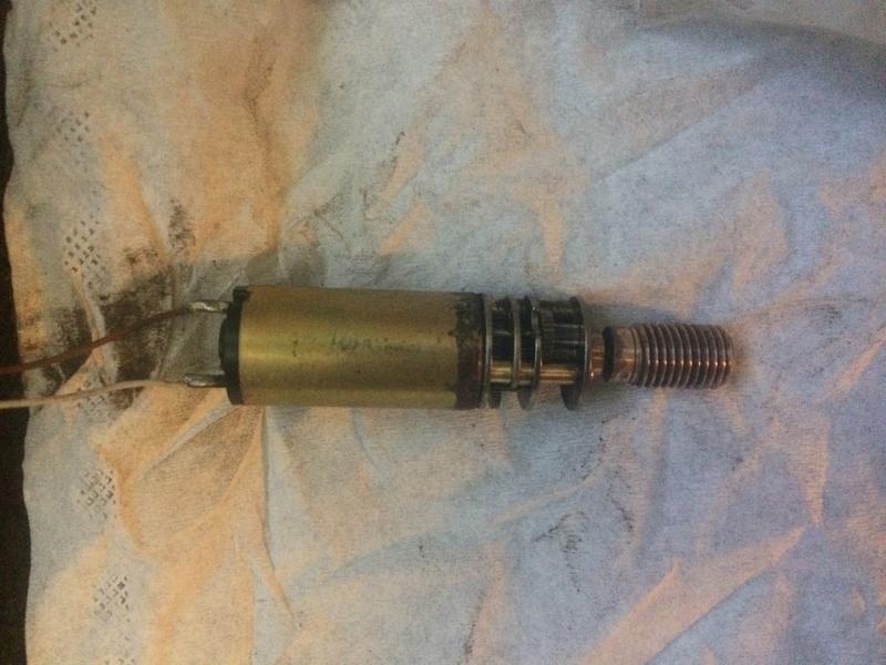

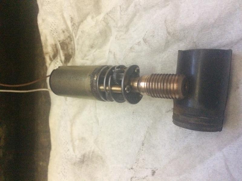

Habe gestern auch meine Stabi Entkoppelung demontiert.
Vorher alles gemäß Handbuch durchgemessen und zum Schluss gekommen, dass Wohl die Actuator - box einen wek hat.
Dann das Ding mal demontiert und geöffnet, und beim öffnen gleich einen gefühlten halben Liter Rostwasser abbekommen Wut
Also Problem soweit klar...
Hab dann erstmal den kleinen Motor von dem ganzen verkrusteten Schlamm befreit und wieder freigängig gemacht.
Dann 12V angelegt und......nichts Nee, oder?
Er bewegte sich nicht. Diagnose = TOT
Hier mal der kleine Motor mit Getriebe:
Nun zur 1 Million Euro Frage Smile
Wo bekommen ich einen solchen Motor her?
Bei Nissan wirds den wohl nicht geben. Also wenn jemand ne Idee hat wäre ich sehr dankbar!!

BeitragVerfasst am: 25.09.2016 19:47:35    Titel:
solche motoren sind meist japanische industrie-ware, oft im modellbau eingesetzt oder sonstwo, wo stellmotoren eben so vorkommen. da ist dann für gewöhnlich eine hersteller-bezeichnung drauf. damit kann man dann weitersehen, ob ein gleiches oder ähnliches teil zu haben ist. vorraussetzung ist, das sich getriebe und motörchen trennen lassen. schrauben evtl. ausbohren.
schlimmstenfalls baut man irgendein teil ein, was auch solche (oder ähnliche) abmessungen hat. die volt-zahl sollte schon stimmen. wenn der motor keine kraft hat, tja, dann muss was stärkeres her. dreht er zu schnell, was solls. getriebelein wieder dranfummeln und alles zurück ins gehäuse. oder irgendein anderes gehäuse nehmen, wenns nicht passen will.
ich rechne hier mal mit kosten unter fünfzig €. es wäre mir den versuch wert, etwa 1750 € einzusparen.
ich würde sogar soweit gehen, den motor aufzumacchen und freigängig zu machen. ggf. durchmessen.

BeitragVerfasst am: 26.09.2016 08:45:52    Titel:
Danke schon mal für eure Meinungen und Tipps.
@Kirsche: Das Getriebe lasst sich sicher ohne größere Probleme vom Motor trennen, da es mit Kreuzschlitz-Schrauben versehen ist. Ich denke auch, dass es möglich sein müsste einen solchen Motor mit den selben Leistungswerten und Abmessungen zu bekommen. Ich habe eher Angst, dass ich keinen Motor finde auf den das Getriebe drauf passt (mit den selben Verschraubungsmöglichkeiten).
Ich werde mich diese Woche mal erkundigen, ob sich so etwas finden lässt.
