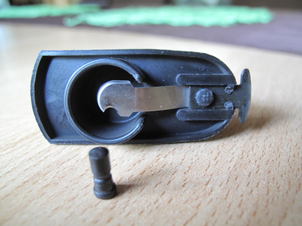

Tja,,,soetwas ähnliches ist mir vor ein paar Tagen passiert...Kontaktstift innen von Verteilerkappe lag im Läufer,
dieser wiederum hatte ein zerstörtes Kontaktlättchen was auf den abgefallenen Kontaktstift schließen lässt,,,aber echt der
hammer wie gut der XJ noch mit diesem Schaden lief! Habe es etwas am Startverhalten gemerkt und etwas Leerlaufgeruckel,,,Die Teile waren übrigens noch kein Jahr alt! Schlechte Qualität,,,ganz klar!
grüsse,
Holgy

Naja bei mir war vom Metall nichts mehr am Läufer lag alles im verteiler, gab aber neue Zündspule und Läufer von ASP, super Service.

Naja Asp verkauft schon ab und zu billig Schrott sowas ist mir auch passiert und nervt.. kauf jetzt woanderst...

Habe den neuen bei R&P Parts geholt,,,Top Qualität,,,der XJ schnurrt jetzt wie ein Kätzchen Ätsch
