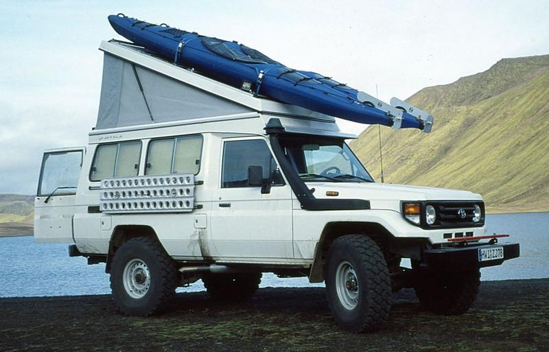

ich werde in loser Reihenfolge von meinem Umbauvorhaben berichten. Ich fahre mein Buschtaxi nun seit über 10 Jahren. Der "Eisbär" (so der Spitzname) läuft absolut zuverlässig - und da hat er sich verdient, dass ein paar mehr Doppelmark investiert werden.
Was haben wir (Bettina und ich) nun vor:
Neuer Innenausbau (4x4 Innenausbau, Anton Kraus) nebst kompletter Elektrik, Einbau einer Eberspächer Luft-Luftheizung (D2Camper), neues Fahrwerk (OME schwer), Klappdach (Off-Road-Schmiede, Markus Haase), na ja und noch so die ein oder anderen "kleinen" Dinge, die das Offroad-Reisen so schön machen.
Anfangen werde ich jetzt (div. Material ist schon geliefert, weiteres bereits bestellt). Fertigstellung soll bis zum Juni 2011 erfolgt sein.

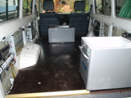

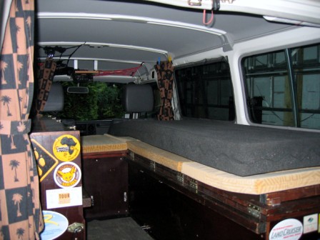

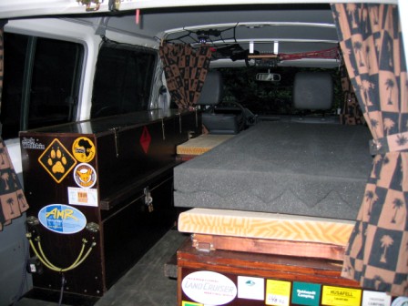

Der alte Innenausbau:
muss erst mal raus:
So eine Kühlbox, die sonst im LKW transportiert wird, wirkt irgendwie mächtig groß im Eisbär Unsicher

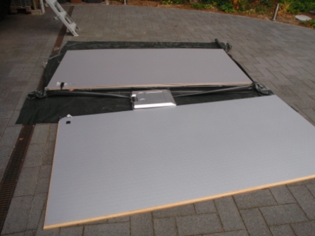

Die Holzplatten und alles Zubehör für den Innenausbau sind angekommen. Nachdem wir uns für 2 verschiedene Farbvarianten vorentschieden hatten, ging es nun zur End-Entscheidung über:
Diese Kombination wird es nun:
Wir hatten übrigens laufend einen guten, informativen Kontakt zu Anton Kraus - so werden wir z.B. Edelstahlschrauben einsetzen (statt schwarz bzw. statt Alunieten) und graue Ecken - passend zur Platte - bekommen wir auch.

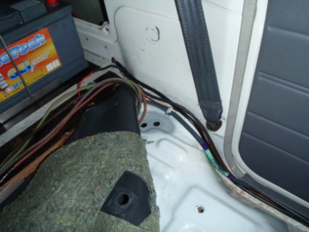

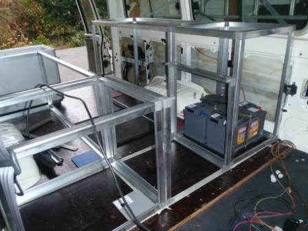

Als erstes erst mal die Hauptstromversorgung für den Innenraum:
Zuerst wollte ich die zweite Starterbatterie für den Innenraum nehmen. Der Toyo startet bestimmt auch gut mit nur einer Batterie. Aber die Überlegungen, das Fahrzeug auch mal im Winter für ein Wochenendausflug zu nutzen, einen schönen Stellplatz zu suchen und dann ordentlich die Hütte zu heizen, brachten mich schließlich doch dazu, den Toyo original mit 2 Starterbatterien zu belassen und die platzraubenden Batterien in den Innenraum zu legen.
35 mm² Kabelquerschnitt sollten es schon sein, immerhin könnten die Innenraumbatterien zum Starten mal dazugeschaltet werden müssen. Ich habe das IBS-Batterietrennsystem verbaut, mit dem ich im LKW schon gute Erfahrungen gemacht habe.
Die Innenraumverkabelung kommt nach Fertigstellung der Boxen an die Reihe.

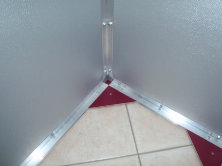

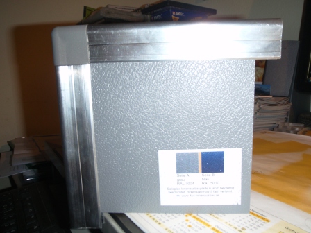

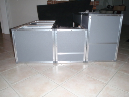

Nun ging es daran, die Rahmenprofile für die Boxen zuzusägen und schon einmal zusammenzustecken. Das Ergebnis sah dann so aus:
Rahmen so ganz allenei ist irgendwie auch doof und so kamen die ersten Ausbauplatten an ihren Bestimmungsort. Das hieß sägen, feilen, Silikonspray (damit es besser flutscht - ganz wichtig!). Bis auf einen Schrank sieht das schon mal ganz gut aus.
Ja, natürlich fehlen noch die Klappdeckel - man wächst mit seinen Aufgaben. Muss auch alles noch verschraubt werden. Nächste Woche noch mal 2 Tage frei. Da geht dann noch was. Rom wurde auch nicht an einem Tag erbaut.

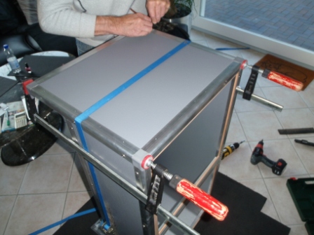

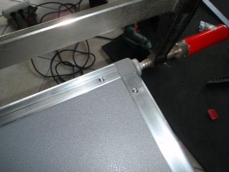

Nachdem 4 der 5 Boxen komplett mit Holz versehen sind (Deckel/Klappen kommen später), wollte ich mal etwas Abwechslung und habe gefühlt 1000 Schrauben verbaut. Waren natürlich nicht weniger, aber das genaue Verschrauben dauert länger, als man denkt Öhmm . Soll ja auch optisch ansprechend aussehen.
Das heißt dann: Messen, anzeichnen, körnen, vorbohren, bohren, Muttern auf die Schrauben fummeln und schön fest ziehen.
Wichtig dabei erschien es uns, die Wände mit Schraubzwingen (und wo die nicht reichen mit Ratschengurten) zu fixieren. Das Material passt zwar alles wirklich gut zusammen, aber ein wenig Spiel ist ohne Schrauben natürlich drin (zumal alles ja noch gut voller Silikonspray ist).
Mit dieser Arbeit erzielt man zufriedenstellende Ergebnisse:

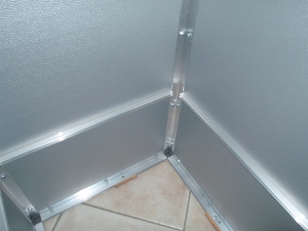

Die Boxen werden mittels der zusätzlich stabilisierenden Ecken direkt auf die Bodenplatte verschraubt:
(Natürlich nicht auf den Steinfußboden Nööö )
Dieses hier wird der Batteriekasten. Aufgrund er großen Batterien haben die Ecken hier keinen Platz. Die Box muss direkt über die Aluwinkel verschraubt werden. Das zwischengebaute L-Profil dient als Auflage für die Batterieabdeckung und kann dann von oben als weiteres Staufach genutzt werden. Zwecks Zugang zu den Batterien wird die Abdeckung vermutlich nur aufgelegt.

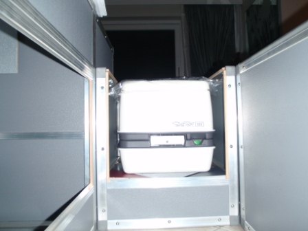

Ganz wichtig: Die Porta passt - ein wenig Luxus muss schon sein:
Unterhalb der Porta passt noch ein Wasserreservekanister. Schön mittig und tief im Fahrzeug.
