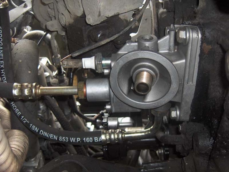

BeitragVerfasst am: 11.08.2012 19:30:46    Titel:
servus !!
besser du machst dir eine zusätzliche verschraubung IN die ölwanne .
der geber sitz an der ablassschraube SO tief das es dir immer das kabel abzieht oder den stecker abbricht.
am besten hinten oben an der ölwanne ,grad so weit unten das der geber noch im öl eitaucht.
einfach die passende mutter aufschweissen oder löten.
im ölfiltergehäuse wär auch noch platz ,da ist eine bohrung schon eingegossen ,die gehört nur aufgebohrt und ein gewinde reingeschnitten.
so mach ich das immer ,ist ein bisserl mehr arbeit aber dann ist der auch dort wo er sein soll.
hab jetzt leider die ölablassschauben grösse nicht im kopf ,ich glaub M14x 1,5.
sicher bin ich mir da jetzt aber nicht.
KONISCH ist das gewinde aber sicher NICHT .
gruss ,michi

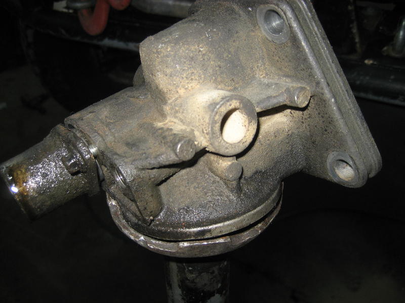

BeitragVerfasst am: 11.08.2012 19:34:59    Titel:
DA würde der fühler am besten hinpassen.
gruss ,michi

BeitragVerfasst am: 11.08.2012 21:15:44    Titel:
Hier noch einmal die mögliche Einbausituation in sauber:
rotfl rotfl rotfl
Tschüß
Kurt

BeitragVerfasst am: 11.08.2012 21:39:57    Titel:
danke ........
Unsicher Unsicher
hatte grad kein sauberes teil zur hand.
es geht auch mittels T stück an der verschraubung wo der öldruckschalter sitz.
besser ist die andere bohrung ,da strömt das öl dann ständig vorbei ,was ja für die temp. nicht ganz unwichtig ist.
am einfachsten ist es aber sicher eine mutter an die lowanne zu löten/ schweissen.
gruss ,michi
