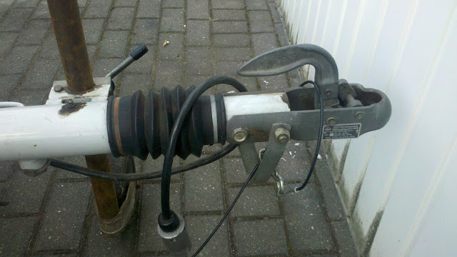

BeitragVerfasst am: 04.08.2012 07:37:51    Titel:
so sieht es bei mir aus

BeitragVerfasst am: 04.08.2012 08:06:19    Titel:
Ruf bei Heyne an.
