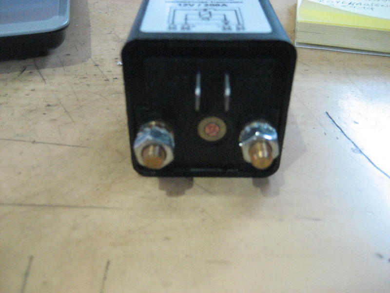

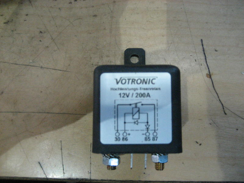

http://rb-aa.bosch.com/boaarocs/index.jsp;jsessionid=CB44A54D5D10ACFFAC88E201168EC9C7.sundoro2?ccat_id=33&prod_id=114
Das hatte ich gerad rausgesucht, wird oft als Batt.Trennrelais angeboten.......nur das Schaltsimbol
mit den 2 Dioden in der Steuerung sagt mir rein garnix.
der präsident
Karpatenfuchs
1. 130 defender 300tdi
2. discovery 2 td5 aut.2002
3. einige range rover P38 4,6
4. freelander 2.0 TD4
BeitragVerfasst am: 11.08.2012 19:40:17    Titel:
das eine ist die magnetspuhle ,das andere ist glaub ich einfach eine sperr oder löschdiode.
kannst du einfach als arbeitsrelais verwenden.
+15 auf die 86+ masse an die 85 und 30 ist der eingang.
gruss ,michi

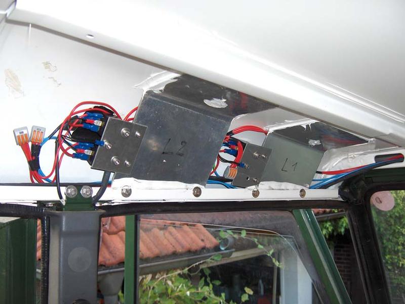

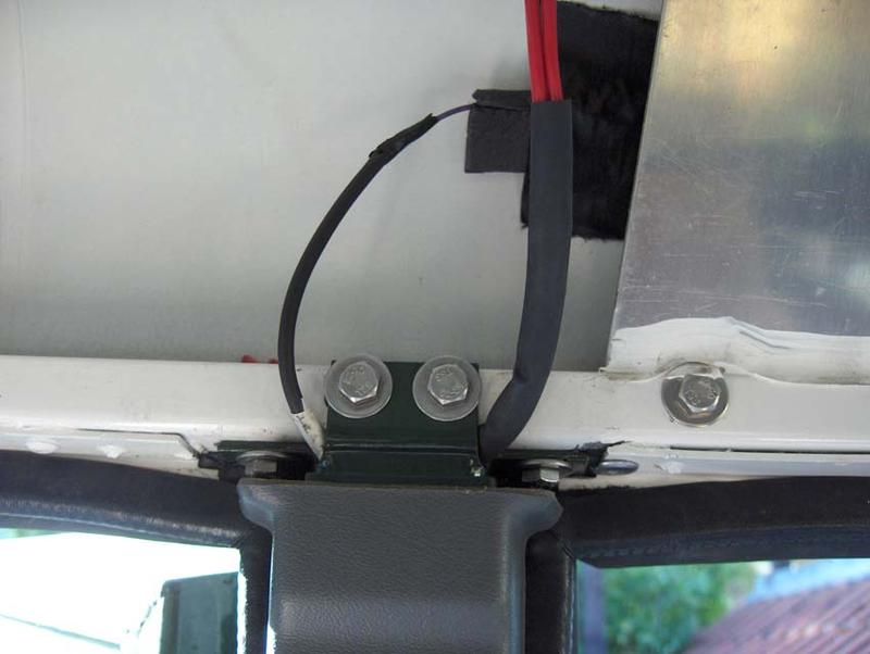

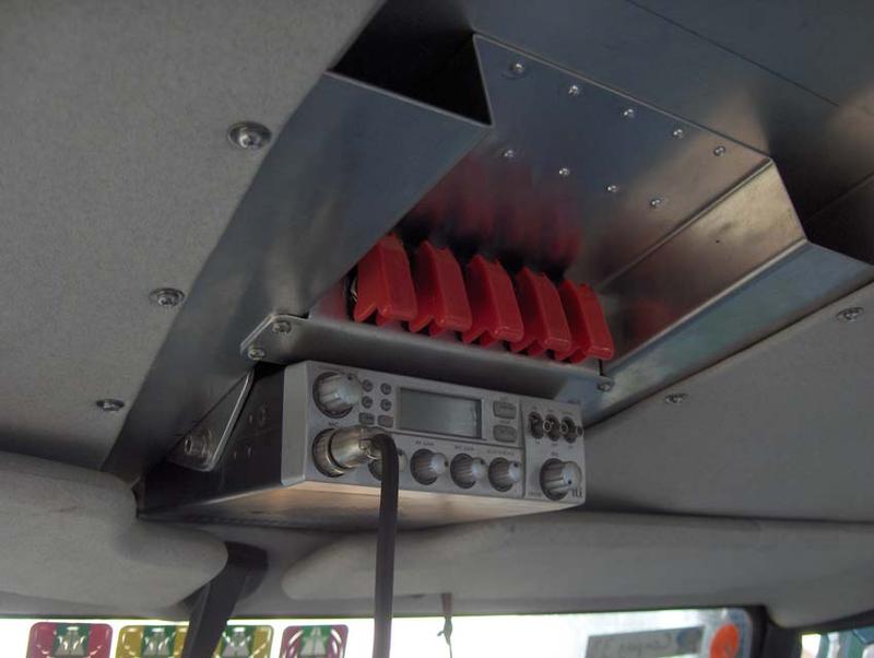

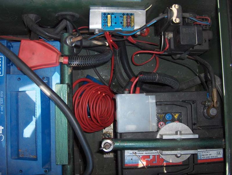

Du kannst die Last doch auch über mehrere Relais verteilen,
benötigst dann natürlich auch ein paar Schalter mehr.
Strom kommt immer direkt von der Quelle
Ein Weg dafür findet sich
Tschüß
Kurt
der präsident
Karpatenfuchs
BeitragVerfasst am: 11.08.2012 21:34:14    Titel:
auch schön gemacht ....
WIE machst du das mit den zwei unterschiedlich grossen batterien ??
sind die durch ein lade / trennrelais verbunden ???
gruss ,michi
Arlo Guthry
Wohnort: Mückenfrei in Bremen
BeitragVerfasst am: 11.08.2012 21:40:24    Titel:
70A Trennrelais.
Aber lass das nicht den Rainer lesen! rotfl Respekt
Dritte Batterie hockt im Sankey. Wenn die leergelutscht ist, hauts mir die 20A Sicherung dafür heraus!
Ist noch nicht ganz ausgereift, das System.
Aber manchmal funzt es! YES rotfl rotfl rotfl
