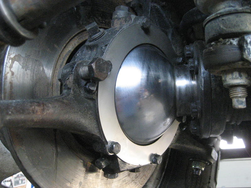

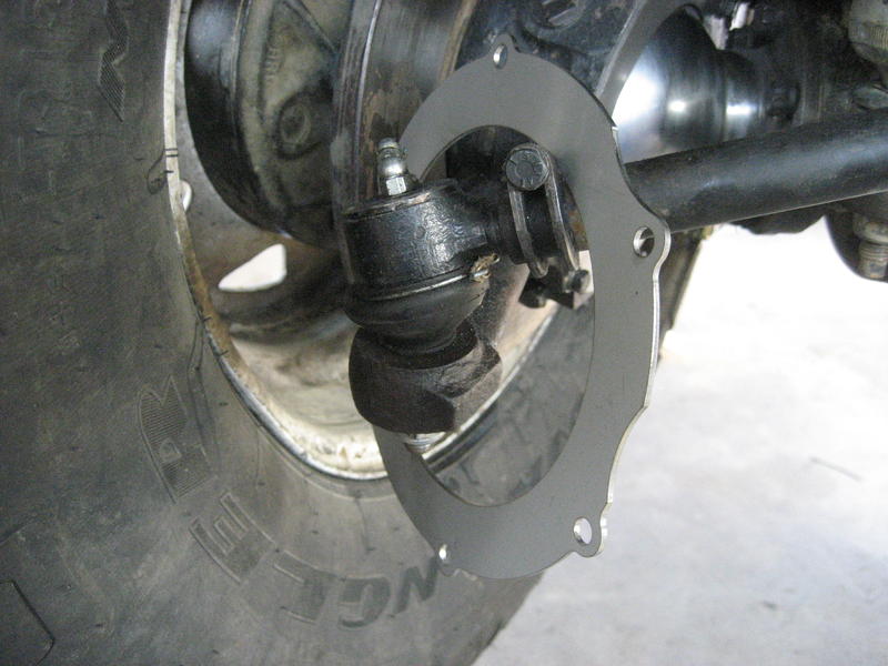

servus !!
hab jetzt mal das WWW durchforstet ...
es gibt wirklich noch keinen der auf die idee gekommen wäre die haltebleche in einer vernünftigen quallität zu fertigen.
die bleche verrosten schneller als man sie tauschen kann und vor allem sind sie viel zu dünn ,,2/3 aller defenkten simmerringe die ich tausche sind durch schlamm oder eis eingedrückt.
die orig .haltebleche sind viel zu dünn ,die verbiegen sich sobald ein wenig mehr druck draufkommt.
warum ist mir ein rätzel ,alles was am mark zu bekommen ist ist mehr oder weniger schrott.
zu dünn ,zu schlecht beschichtet ,einfach mist.
ich hab schon letzte jahr angefange mich da ein bisserl zu spielen und hab mehrere sachen ausprobiert.
jetzt ist es ok ,,, 2mm V2A und ganz dicht an die innere dichtlippe reichend.
ich bin ja kein teilehändler und will mich auch nicht damit abgeben ,will nicht mal mehr das in vernünftiger stückzahl fertigen lassen und verkaufen ??
ich hab mir jetzt mal 100 st. lasern lassen ,das reicht mir für dein eigenbedarf ein zeiterl.
ist halt leider recht teuer das V2A zeug.
wenn ich schau was die dosenblech dinger so kosten wär ein preis um die 15 euro im VK angemessen find ich.
ein mal gekauft und schluss .
was meint ihr ??
würde das wer kaufen ???
gruss ,michi

BeitragVerfasst am: 11.08.2012 23:36:29    Titel:
Warum gehst du so weit an den Kugeldurchmesser?
Der Schmodder muss doch auch wieder abfallen können.
Mit geändertem (also größerem) Innendurchmesser hätte ich auch Interesse.

BeitragVerfasst am: 12.08.2012 00:04:45    Titel:
WAS muss abfallen können ??
matsch der drann picken bleibt fällt ab oder nicht , da ist es egal wie weit das blech an den simmerring herranreicht.
ich hab das blech ja EXTRA so weit wie möglich an die dichtlippe ranngemacht damit dreck oder eis das innen an der kugel klebt beim einschlagen NICHT den simmerring eindrückt.
80 % aller defekten simmerringe die ich so habe sind nicht einfach abgenütz sonder schlicht eingedrückt.
die orig . bleche sind ja soooo dünn das sie das nicht verhindern können und auch nicht ""breit"" genug um den simmerring zu schützen.
die 2 möglichkeit sind sicher die ""gummimanschetten "" die es gibt.
hab ich auch schon versucht ,allein haben die keine woche offroad durchgehalten.
sind nach 5 tagen SK nur mehr in fetzen an der kugel drangehangen.
für den reinen strassenbetrieb sind die dinger aber sicher sehr gut da schmutz und vor allem streusalz und wasser erst gar nicht an die kugel kommen.
gruss ,michi
Arlo Guthry
Wohnort: Mückenfrei in Bremen
BeitragVerfasst am: 12.08.2012 00:34:15    Titel:
Mit deinem Ring schirmst du auch die Dichtlippe ab.
Diese Idee finde ich zunächst einmal gut! YES
Andererseits kann dann Ungemach in den Spalt eindringen und hängen bleiben. Und somit Druck von außen auf die Dichtlippe ausüben. Damit wird sie nicht umgehen können.
Daher mein Einwand.
Knuddel
Tschüß
Kurt

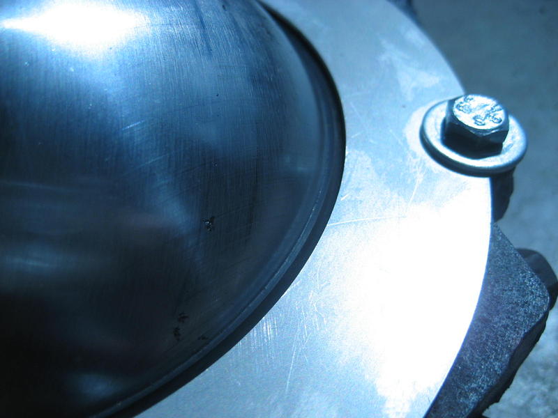

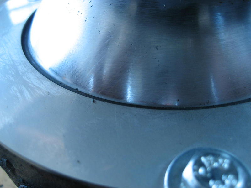

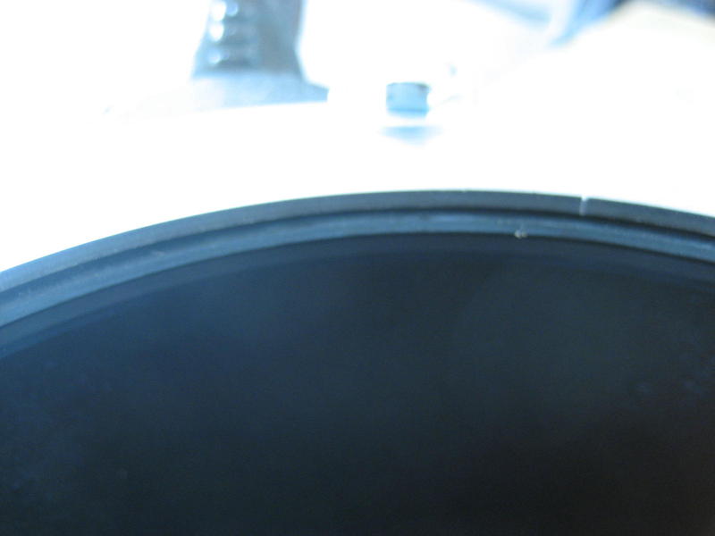

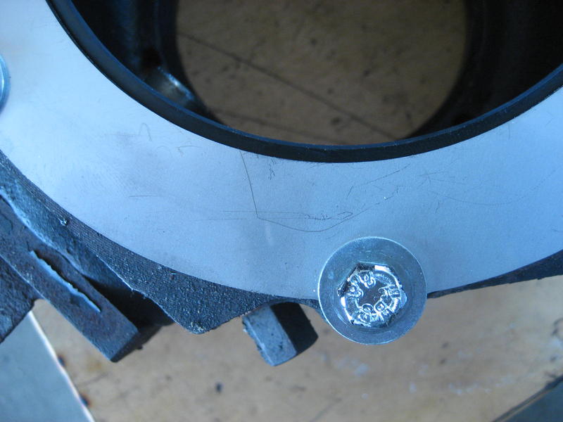

BeitragVerfasst am: 12.08.2012 12:58:37    Titel:
servus !!
hab jetzt die fotos gefunden die ich damals für die probeserie gemacht hab.
ohne kugel im achsschenkel ist gut zu erkennen das die dichtlippe gut 1,2mm luft zum blech hat ,mit kugel ist der spalt dann zu.
die dichtlippe hat allso genug ""luft"" um ""vorgespannt"" zu werden aber es bleibt kein spalt wo wasser oder schmutz zwischen blech und dichtlippe kommen könnte.
ich hab die dinger jetzt gut 2 jahre drauf und ca. 30 st. verbaut ,bei keinem auto gabs bis jetzt probleme mit undichtheiten.
gruss ,michi
