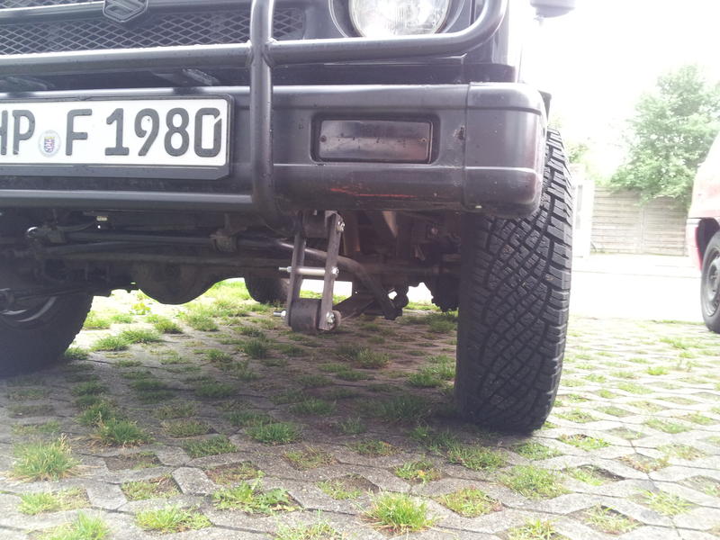

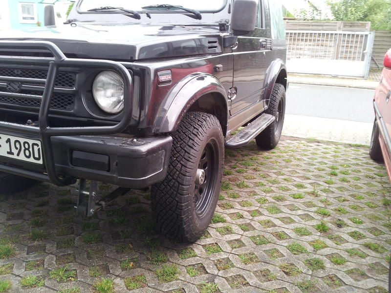

Hallo ich hab mein 92er Samurai Cabrio Spanisches Modell höher gelegt um ca.12 cm was mich gerade mal 25,-€ gekostet hat. ich habe die originalen Federscheckel ausgetauscht durch Flacheisen ersetzt das Flacheisen ist 10mm Stark 40mm breit und 200mm lang. von den original Federschecken ist der Abstand 7cm mein Abstand jetzt 16 cm.
Siehe Bild.
Mein Problem was ich habe ist das meine originalen dämpfer zu kurz sind und jetzt etwas unter zug stehen wenn ich im Gelände fahre werden sie jedesmal hörbar auseinander gezogen bis zum anschlag.
Jetzt bin ich auf der Suche nach anderen passenden Dämpfern und habe gelesen das auf die Vorderachse die Dämpfer vom Opel Rekord Hinterachse passen sollen und auf meine Hinterachse sollen die Dämpfer vom Mitsubishi Galant passen hat da jemand Erfahrung mit oder kann mir ein Tip geben wie ich dieses Problem günstig lösen kann?
Hoffentlich hält das Fahrwerk nächste Woche in Aufenau YES

alternativ kannste auch deine Federn einfach direkt verbiegen. geht schneller, du sparst dir die Flacheisen, brauchst keine längeren Dämpfer und fährst sich wahrscheinlich danach immer noch besser.
dafür einfach wiederholt mit dem Federschäkel gegen ne Kante fahren.

Naja Marlo meint das nicht so. Ist halt ein riesen Hinderniss im Gelände was du Dir da ans Auto gebaut hast. Mal abgesehen vom Tüv der so lange Dinger bestimmt nicht so doll finden wird. Aber ich habe Dir mal ein Link angehängt wo du sehen kannst welche Dämpfer man alternativ nehmen kann.

ich glaube auch das der marlo dir durch die blume sagen wollzte, das das was du gebaut hast auch nicht gerade eine saubere lösung ist.
habe mit freunden mal extralange schäkel für einen wrangler gebaut und der war rein fürs gelände bestimmt. wir haben das ding sonichtmal vom hof fahren lassen. technisch kein sinnvoller zugewinn. du änderst die lenkgeometrie und sonst nicht viel mehr. wieviel höherlegung hast du denn damit erreicht?

Längere Dämpfer hab ich glaube ich noch von Trailmaster . Aber was Du da gebaut hast ist so nicht abgenommen und du wirst damit auf der Strasse nicht glücklich werden da dein Aufbau mit den Längeren Schäkeln mehr seitliche bewegung macht als dir lieb ist . Hab sowas auch bei meiner geländesusi drinn und das ist teilweise echt blöd zu fahren weil man nie genau weiß wo man grad hinlenken soll weil sich die Achse seitlich verschiebt und dann das Lenkrad total schief steht . Solltest du an den Dämpfern interesse haben schick mir ne PN

Steht alles im ersten Beitrag bin zwischen 10 und 12 cm höher soll keine dauerlösung sein eigentlich nur für Aufenau das nicht ständig der Ramen aufschlägt

12cm durch längere Schäkel Huch

Guck dir Marlos Karre an, denk an deine Schäkel und dann erörtere den Begriff Pfusch.
Ehrlich gesprochen: Deine Bastelei sieht mir nach einer fragilen Konstruktion aus, die obendrein zur Folge hat (und das haben auch hochwertige, längere Federgehänge) dass du deinen vorderen Böschungswinkel ruinierst. Wenn es dir nur um Optik geht, lass es so und werd glücklich, wenn du eine technisch saubere Lösung anstrebst investiere in neue Blattfedern und bau den kurzen Originalschäkel wieder an.

von 7 auf 16 cm ergibt doch grad mal 4,5 cm höherlegung. So wie die Federn nach oben gebogen sind werd ich eher 3-3,5 cm höher als original schätzen.

...... werd ich eher 3-3,5 cm höher als original schätzen.
Dann passt es wieder. Ja
4 Räder mal 3cm sind ja 12cm YES YES YES

Mein Senf: Schmeiß den Mist wieder raus, besorg Dir, wenns preiswert sein soll, von Blattfedern.de die +5cm Federn und neue Dämpfer oder gleich (mit tÜv) ein OME Fahrwerk!
das funzt ÜBERall besser als Deine Lösung und ist nicht so kritisch...

Du hast Dich leider nicht mit dem Fahrwerk auseinander gesetzt. Verlängerst Du nur eine Seite der Blattfederaufnahme, wird die efektive Höherlegung nur halb so hoch wie die Materiallänge die Du verwendet hast. Hast Du Deine Shäckel um 12cm verlängert, wird das Auto 6cm höher. Mehr als das ist schon garnicht möglich, da die originalen Dämpfer nur bis zu 6,5 cm mitmachen, dann sind se nämlich komplett ausgefahren und begrenzen den Rest!
An der Hinterachse ist das Gebastel mit den Shäckel nicht so tragisch, vorne ist es schon gefährlich! Du änders den kompletten Achswinkel, Deine Lenkgeometrie passt nicht mehr, Lenkrückstellkräfte gehen verloren und das Fahrwerk wird extremst instabil bei schnellerer fahrt!

damit wirst du net lange freude haben, da werden dir bald die federn brechen
