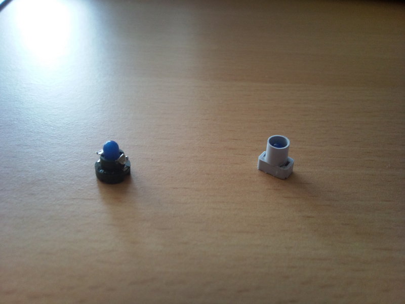

Ich habe nun schon einiges hier im Forum gelesen und auch gefunden - Danke an die Verfasser- leider konnte ich aber noch immer nicht feststellen woher die komischen Lämpchen der Schalterbeleuchtungen zu beziehen sind-leider ist das nicht erklärt:
ich hab mir mal ein Bild aus einem alten thread ausgeborgt
Es geht um die Lampen rechts im Bild---wie heissen die genau bzw. wo kann man die beziehen, sind für die Hintergrundbeleuchtung der Schalter
Ausserdem hab ich noch eine Frage: Sind die Schalter für die Diffsperre bzw. für das Entkoppeln des Stabi eigentlich üblicherweise auch beleuchtet ??? Wenn ja, kann mir vielleicht jemand sagen weche Lamperl da reinkommen, dann muss ich nicht 2 x zerlegen

Genau das hab ich mir eh schon angesehen, die Lampen mit dem runden Sockel sind ja kein Problem, die bekommt man in jedem besseren Elektronikhandel, nur die kleinen rechts (stecken irgenwie in einer Gummihülle) da weiss ich weder wie die genannt werden, noch wo ich die bekomm

BeitragVerfasst am: 20.07.2012 12:11:49    Titel:
Lampe rechts:
Bloß nicht bei NISSAN kaufen, sind viel zu teuer. Kostet glaube ich 15 Euro rum. Hau mich, ich bin der Frühling
Es sind die Glimmlampen von dem Link von el che.
Mit ein bißchen Geschick und einer ruhigen Hand einfach die Anschlussdrähte aus der Gummifasung ausfädeln (Pinzette und kleiner Schraubendreher) und die neuen wieder genau so rein.
Ist ganz einfach... Ja
Da muss nichts gelötet werden!!!
Falls die blauen Verhüterlis kaputtgehen lässt du sie halt weg.
Taste leuchtet dann nicht mehr weiß sondern "bräunlicher".

BeitragVerfasst am: 13.08.2012 15:23:20    Titel:
@Dirk
Danke für Deinen Hinweis, das mit den "Gummifassungen" war wirklich ganz leicht-bis auf meine Sehschwäche kein Problem-ausfädeln, einfädeln und fertichhhh...
Leider passen die mit dem Plastiksockel aus dem Link von oben nicht, aber auch da hat es mit der Ausfädelei funktioniert, alles ohne Löten
Jetzt hab ich nur mehr ein Problem:
Im Schalter für die Diffsperre ist auch ein Lamperl drinnen, sollte mit Bajonettverschluss und Kontakt vorne sein, leider fehlt bei mir aber die ganze Fassung- sieht in etwas so
aus, leider ist anscheinend aber der Durchmesser viel kleiner
Wer weiss was ???? Danke
