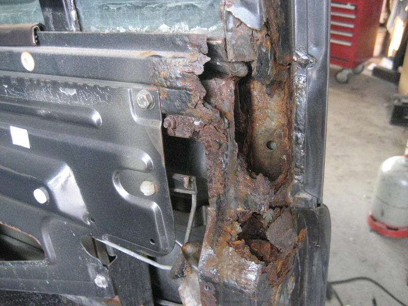

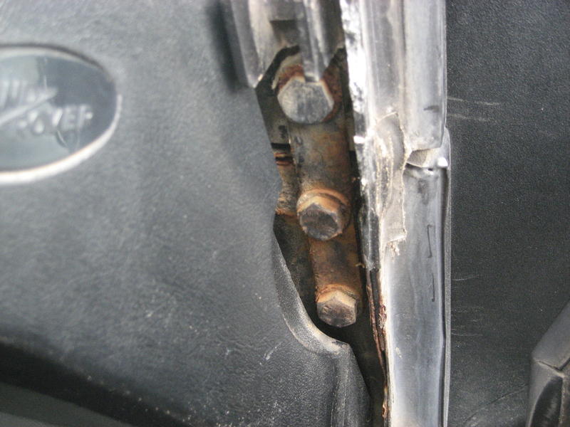

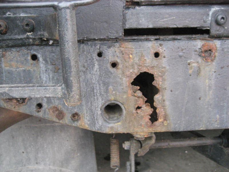

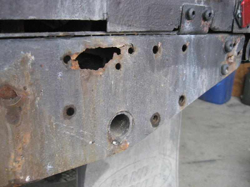

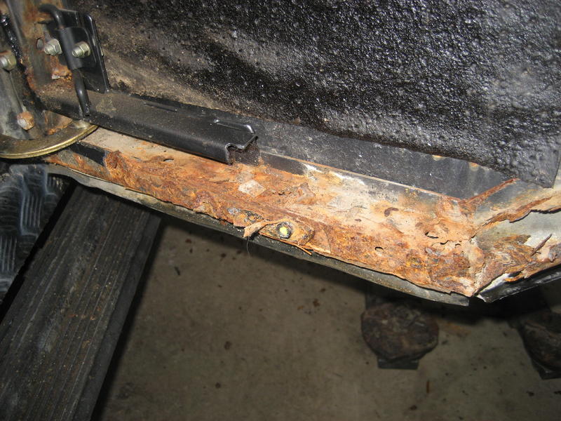

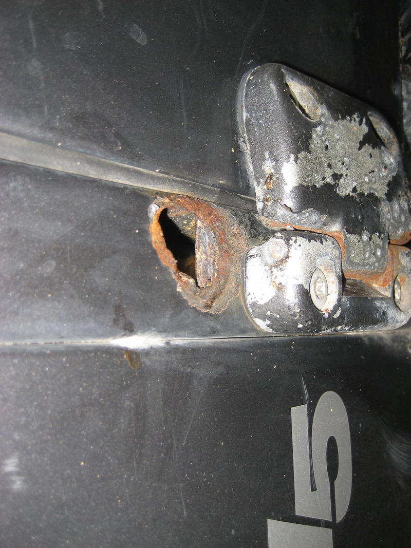

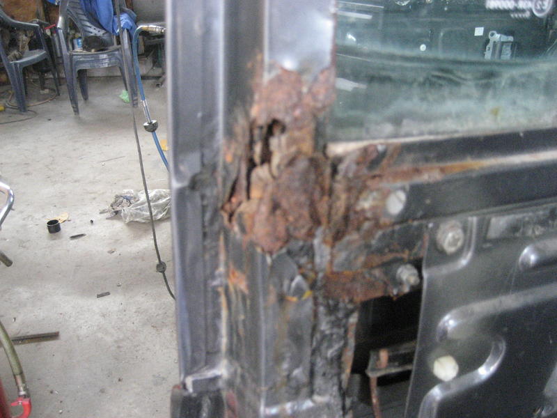

ich muss mich grad wieder mal ärgern.
SO muss das nicht aussehen
ist übrigens ein 2002 bj
3mm dick MIKE S am rahmen AUSSEN und nix in den türen und IM heckträger.
hab jetzt 2 stunden das auto mit dem dampfstrahl bearbeitet ,sauber ist es immer noch nicht ganz.
das zeug geht praktisch nicht mehr ab , was vor dem schweissen aber notwedig ist.
das zeug brennt ja wie sau.
das wachs ist immer nur sooo gut wie es verarbeitet wird und das ist meist ein DRAMA.
jeder sollte sich ECHT gut überlegen das zeug auf sein auto zu pappen, alle arbeiten die mann in den jahren danach machen will werden zur tortour.
wenns RICHTIG gemacht ist schütz das zeug aber recht gut vor rost .......
es geht halt keine schraube je wieder auf und das autio schaut unten immer dreckig aus das der dreck im wachs picken bleibt.
gruss ,michi

BeitragVerfasst am: 04.08.2012 19:32:34    Titel:
servus !1
es gibt sicher xxx gute rostschutzprodukte allein die verarbeitung dieser läst meist sehr zu wünschen über.
wir verwenden div produkte von dinitrol und sind damit sehr zufrieden.
auch wxoyl ist gut ,haben wir auch schon verwendet.
das MIKE S zeug mag ich einfach nicht ,es pick ewig wie sau ,das auto schaut immer schmutzig aus und es ist praktich nicht mehr vollständig zu entfernen.
das um und auf ist aber die vorbereitung.
50 % der autos die wir machen sind fabriksneu ,da ist das am einfachsten.
wenn die autos schon mal im dreck waren oder schon rostig sind wirds dann lustig.
mein co. verbringt oft stunden damit autos mit dem XXL dampfstrahl zu bearbeiten ,erst wenn das ding innen aud aussen total sauber ist macht es sinn was draufzupappen.
da happert es dann auch meistens ,ich hab schon rahmen zerschitten die unter dem MIKE S 3cm gatsch hatten ,
super !!
da wird dann der feuchte dreck konserviert und friesst sich noch schneller durchs blech.
ich mag keinen unterboden / hohlraumschutz der nicht sooo weit abtrocknet das er grifffest wird.
erstens steh ich nicht drauf bei arbeiten unterm auto auch jahre später noch ""picken zu bleiben"" und zweitens bleibt ja auch der dreck drann picken und der unterboden wird nie wieder ordendlich sauber.
die türen sind sicher das grösste problem ,für eine ordendlich behandlung gehören die verkleidungen runter ,das tun sich dann halt aber die wenigsten auch an.
die spritzwand ist leicht ,wir bohren immer ein paar 7mm löcher rein um mit der sonde auch ÜBERALL hinzukommen.
gruss ,michi

zb, die ""alten"" türen sind sooooo was von beschissen gebaut das sich ein totaler schutz einfach nicht machen läst.
kein krichöl oder wachs der welt schafft es in die zig ritzen und kanten dieser vorkriegskonstruktion.
soooo schnell und sooo arg wie bei dem auto muss eine türe aber nicht vergammeln.
bin schon gespannt wie sich die ""neuen"" türen so halten werden ,die zeit wird es weisen.
ein durchgerosteter heckträger/ bulkhead ist aber einfach unnötig ,den/das bekommt man schon zu 99% rostbeständig.
die jetzt nicht mehr vorhandenen lüftungsklappen sind auch ein schritt in die richtige richtung ,wo nix mehr reinläuft tut sich auch der rost schwärer.
gruss ,michi

naja hier hat sich der besitzer aber ganz und gar auf die einmalige pflege mit sanders verlassen! was muss man machen das der von 2002 so schlimm aussieht? fährt der im winterdienst zum salzstreuen? meiner von 2002 sieht nicht mals ansatzweise so aus!
der präsident
Karpatenfuchs
...und hat diesen Thread vor 5096 Tagen gestartet!
1. 130 defender 300tdi
2. discovery 2 td5 aut.2002
3. einige range rover P38 4,6
4. freelander 2.0 TD4
BeitragVerfasst am: 05.08.2012 21:40:13    Titel:
servus !!
nein ,war meines wissen kein salzstreufahrzeug.
ich kenn den vorbesitzer nicht , mein kunde hat das auto vor ca. 2 jahren gekauft.
mit motorschaden und in dem rostmässigen zustand.
nach einer werkstättten odysse ist er jetzt bei mit gelandet,
die türen sind schrott ,der motor ein totalschaden und das rahmenheck durchgerostet.
er ist mit dem auto seit dem kauf grad mal ca. 4t km gefahren und hat bis jetzt inkl. kauf gut 13000 reingesteckt.
das ding ist keine 3t euro wert und das instandsetzten wird jetzt noch mal gut 6 t euro kosten.
ich würd nur mehr schreien an seiner stelle.
da haben ein paar werkstätten dem mann soo richtig das geld aus der tasche gezogen.
ist halt leider sehr schwer zu beweisen so eine sache.
allso ...
aufpassen
gruss ,michi
BeitragVerfasst am: 06.08.2012 09:24:28    Titel:
also wenn ich so durch die Gegend fahre und von manchen Defendern nur von weitem die Hecktraverse sehe, dann kommen mir fast die Tränen. Wieso warten manche bis es wirklich richtig durch ist, anstelle was zu tun wenn es noch kein großer Aufwand wäre?

BeitragVerfasst am: 06.08.2012 10:36:20    Titel:

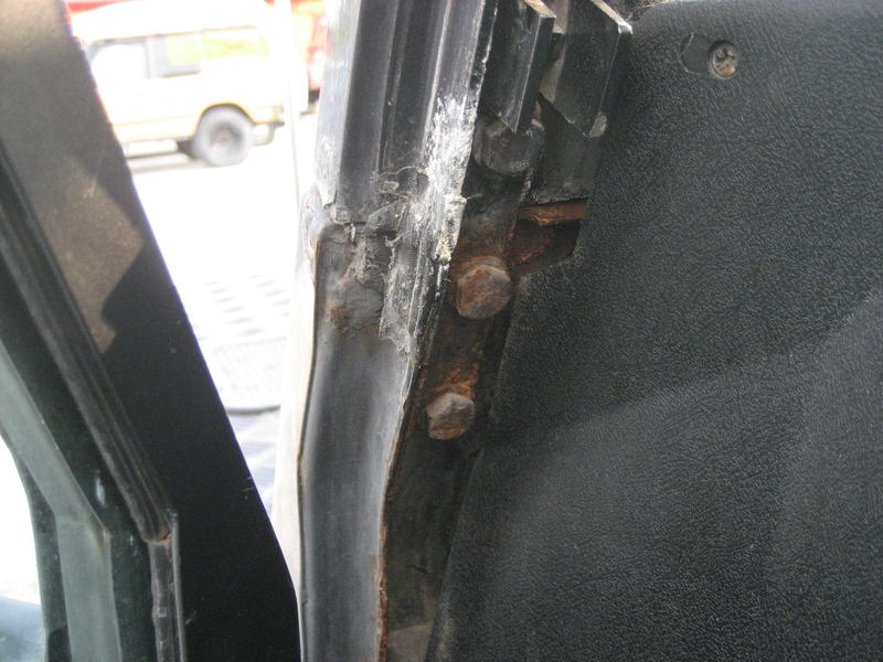

Wie schauent der Scheibenrahmen aus ? Die A-Säule unter der Türdichtung ?
Könntest du von da auch noch Fotos einstellen ?
Danke !

BeitragVerfasst am: 06.08.2012 19:18:00    Titel:
servus !!
meinst du DAS ??
der scheibenrahmen ist aus alu und hält eigendlich recht gut ,hab noch nie einen total korodierten gehabt.
das obere eck des bulkheads ist ein bisserl rostig aber so weit ok ,da gehört nix rausgeschnitten.
gruss ,michi
