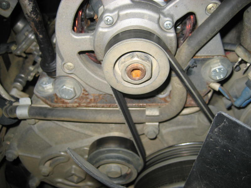

vielleicht täuscht das jetzt, aber so wie der Riemen glänzt ist der doch schon uralt, klar das der rutscht
und die Spannrolle ist doch auch schon am Ende angekommen, so wie die Schraube in dem bogenförmigen Teil steht, geht da nichts mehr mit nachspannen
oder deute ich das falsch?
BeitragVerfasst am: 19.08.2012 21:03:55    Titel:
Gedeutet wohl richtig, allerdings ist das eine nachgerüstete Lima, die an der Stelle des Klimakompressors sitzt. Dahingehend wird die Spannrolleneinheit wesentlich weiter nach innen gedrückt, weil die Riemenscheibe kleiner als beim Kompressor ist.
Wenn er wirklich ne 24V Lima mit über 100A drauf hat, dann sind das 2.4kW Abgabeleistung und da dürfte ein PK5 Riemen wirklich schnell rutschen, wenn nicht alles perfekt ist (bei der Kontaktfläche).

BeitragVerfasst am: 19.08.2012 21:08:52    Titel:
servus
der riehmen ist brandneu ,durch den starken druck der spannrolle fängt der an zu glänzen.
die spannung ist am ende ,stimmt ,mehr geht aber eh nicht ,der riehmen ist eh auf 100 % gespannt.
hab extra einen möglichst langen riehmen genommen um die max. umschlingung auszunutzen.
ich spann die auch nie nach ,nach ein paar tagen im einsatz ist der sowieso hinüber.
werd mal eine 65mm riehmenscheibe ordern ,ich hoffe das reicht dann aus.
gruss ,michi

wie wäre es mit einer zusätzlichen umlenkrolle zwischen Lima und spannrolle oder dem versetzen der spanrolle lt. bild nach oben rechts, damit du mehr auflage auf der rolle erreichst?
BJ Axel
Hirnfurz-Vergolder
Wohnort: Donauwörth
BeitragVerfasst am: 19.08.2012 21:53:44    Titel:
jeepgärtner hat folgendes geschrieben:
Er ist doch schon im Idealzustand im Limit (trocken, sauber).
Lass' den Riementrieb mal naß und schmutzig werden, dann helfen die paar Grad Umschlingungswinkel auch nicht wirklich weiter.
Ideal wäre ein breiterer Riemen oder eben Zahnriemen.
