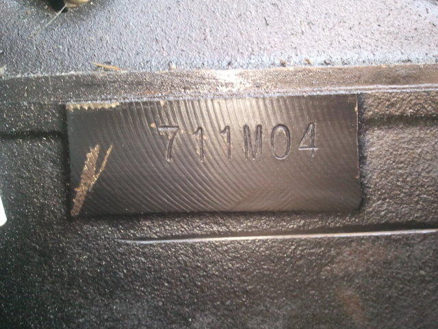

ich hab da so ein Problemchen. Nun haben wir uns einen Comanchen zugelegt, eigendlich unser TraumJeeP, aber jetzt weis ich nicht was für eine Maschine drin ist. Lacht nicht, laut VIN musste das ein 2.5 4liner sein, im Schein steht 4.2 6liner und laut optik könnte es auch 4l sein........
Darauf gekommen bin ich, weil ich mit dem Gedanken spielte, einen 5.2 ZJ Motor einzubauen. Das hab ich wieder verworfen....
Naja, aber der Motor muss auf jeden Fall revidiert werden. Termin hab ich schon und eigendlich alles super, wenn sie mir nicht in einem anderen Forum. Nicht den Floh ins Ohr gesetzt haetten, einen poor man's stroker draus zumachen.
Zitat: Mit der Kurbelwelle des 4,2L und einem 4,0L Motor zusammen kannst einen Stroker bauen...
Ich hab mal sie Nummer auf dem Block abgelichtet, vllt könnt Ihr mir weiter helfen. Ich hab schon gegoogelt, bin aber nicht schlauer geworden....

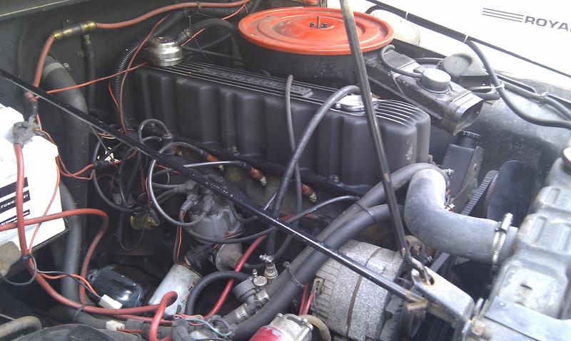

mach doch mal en bild vom ganzen motor dann sieht man es aufn ersten blick was es für einer ist.

Man könnte auch einfach mal die Zündkabel zählen um zu sehen wieviel Zylinder er hat Hau mich, ich bin der Frühling

4,0 nonho

Wenn Er am Block nen Anschluß für ne mechanische Benzinpumpe hat kann es nen 4,2er Block sein!
Und bitte nicht unken haben wir alles schon gesehen ! Ja

Wo würde ich den Anschluss finden??

Ich habs nimmer im Kopf aber sitzen tut der seitlich am Block!

Rechte Seite am Block vor dem Zündverteiler!

Laut dem Bild, was ich im Netz gefunden hab, müsste es auf der Beifahrerseite vor dem Motorhalter sein. Bei mir ist da nichts, aber der Olfilter war auch anders verbaut.
Also rechts vom Halter. Bin aber nicht sicher.....

Also doch kein 4.2'er.......
