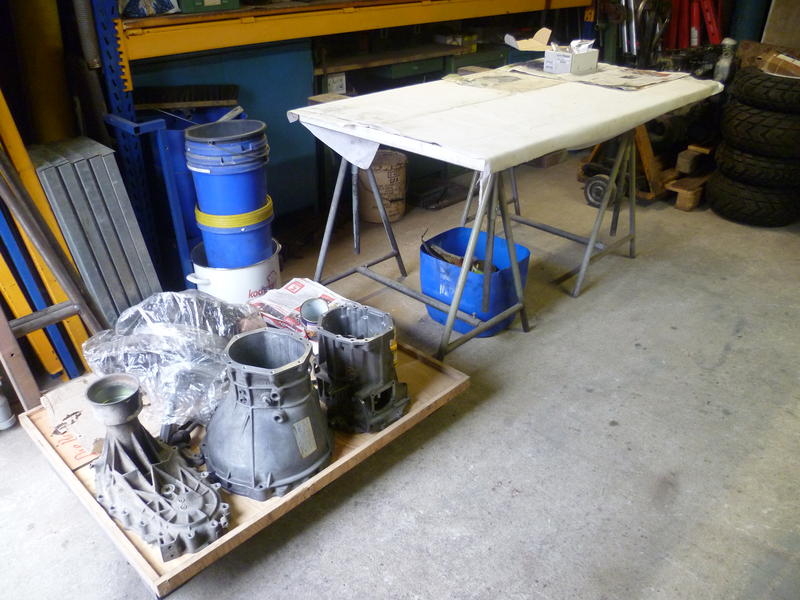

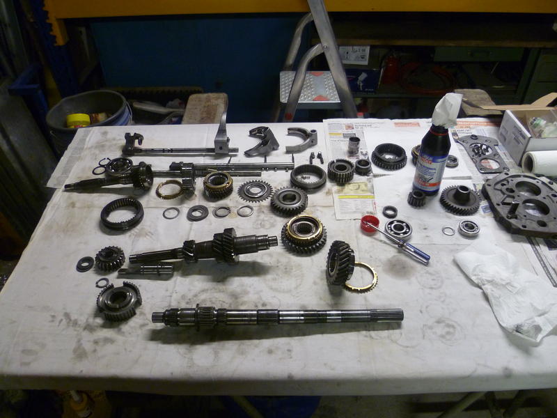

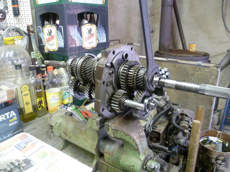

Hab schon einige Getriebe gemacht.
Ohne spezielle Abzieher ist das unmöglich.
Im Regelfall kostet die Instandsetzung bei mir zwischen 550 und 600€.
Je nach dem, ob noch andere Teile beschädigt sind.
Allerdings ohne den Ausbau!
Mir ist es am liebsten, wenn das Getriebe gebracht wird.
