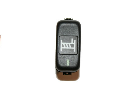

Außerdem möchte ich den orignialen Schalter für die Seilwinde der auf dem Foto zu sehen ist einbauen.
Den Schalter für die Seilwinde hab ich mir schon besorgt.

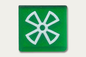

elektrischer Zusatzlüfter:

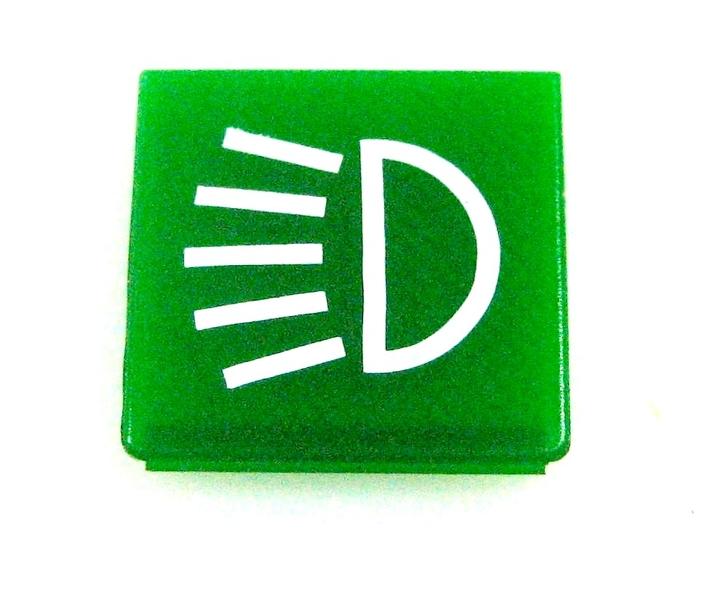

Zusatzscheinwerfer (ich möchte einen Lichtbalken auf dem Dach anbringen und diesen mit einem extra Schalter schalten):

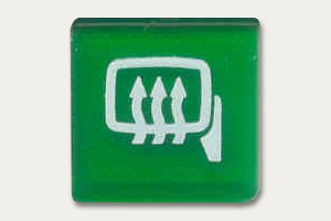

beheizte Außenspiegel (ich hab zwei beheizte Außenspiegel die wie die originalen vom G aussehen, original Mercedes, aber ich hab keine Ahnung von welchem Modell):
So jetzt lange Rede kurzer Sinn. Gibt es die 3 oben gezeigten Symbole so oder ähnlich auch original von Mercedes für die original Schalter von Mercedes????

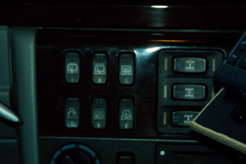

Hab jetzt schon mal ein paar Schalter zusammen und mir die passenden Symbolscheiben besorgt. Hier mal ein Bild dazu.
Die oberen Symbolscheiben waren vorher in den Schaltern. Nur die Scheibe für die Winde und die für Nebelscheinwerfer hab ich mir zusätzlich besorgt. Mal schaun ob ich die noch verwende.

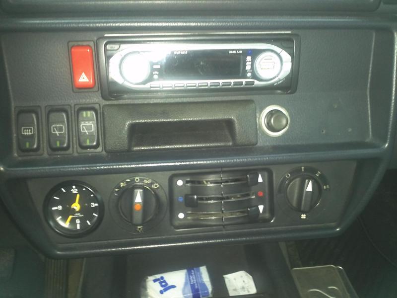

Die Schalter sollen rechts neben den Zigarettenanzünder. Dann sind die hässlichen Löcher von ner ehemaligen Handyhalterung auch verschwunden.
Und die diese beiden Schalter will ich damit wegrüsten, so dass alles vernünftig und original aussieht:
Der untere ist für nen zusätzlichen Elektrolüfter und der ober für beheizbare Rückspiegel.
Ich werde weiter berichten.
