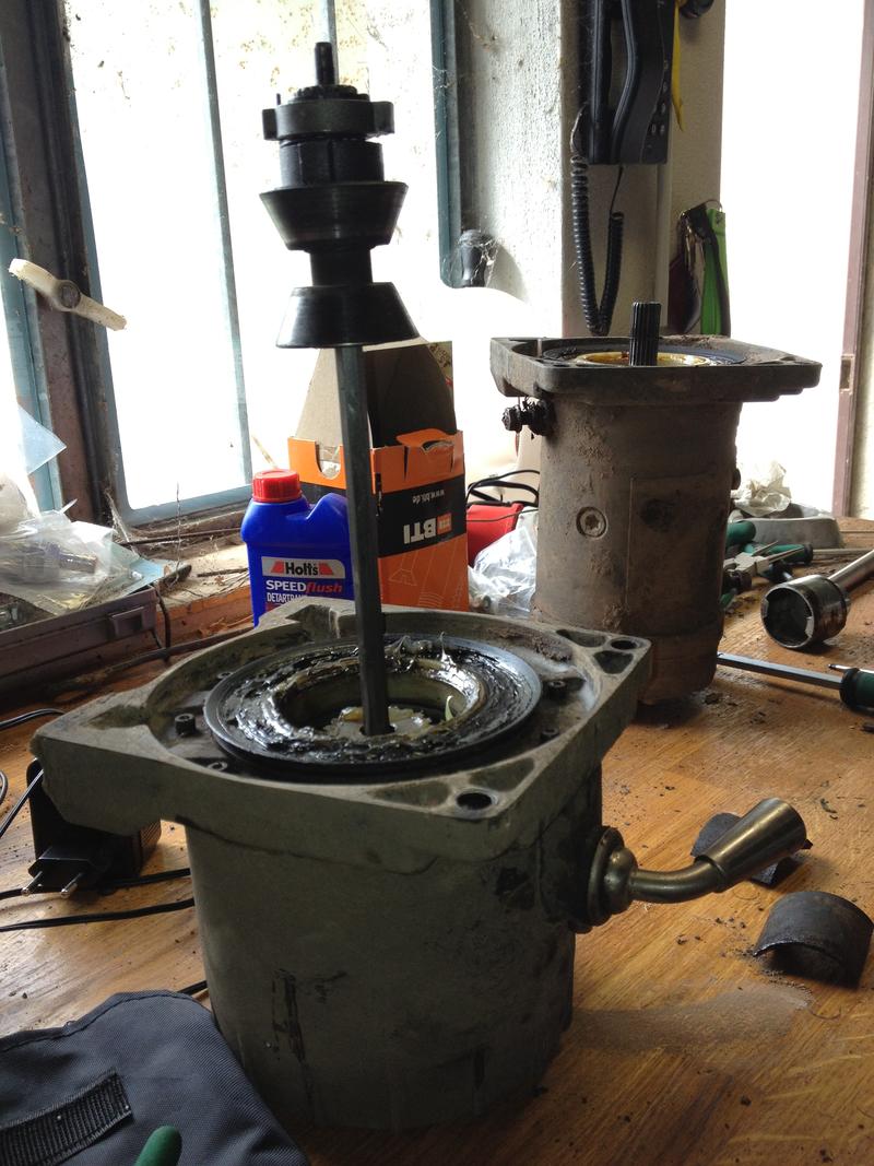

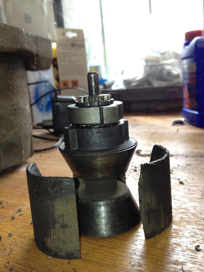

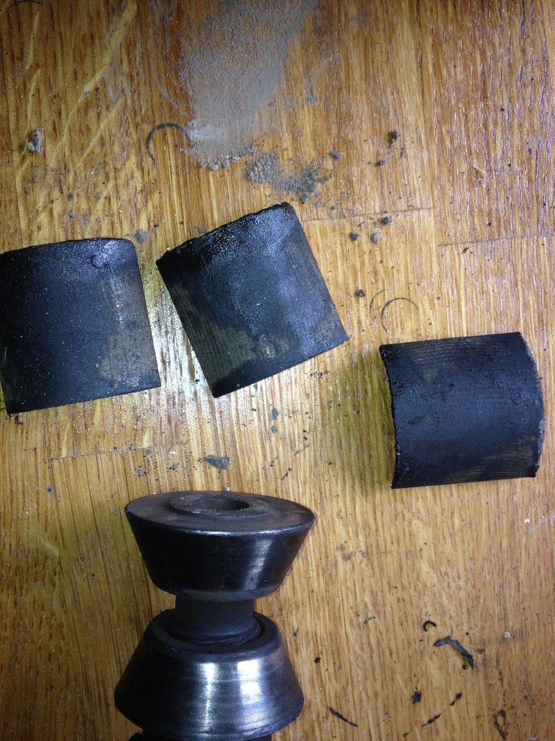

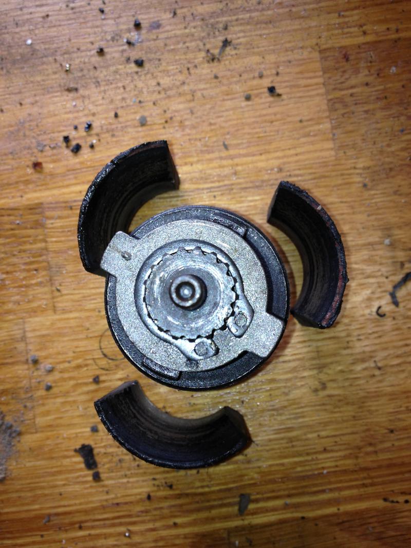

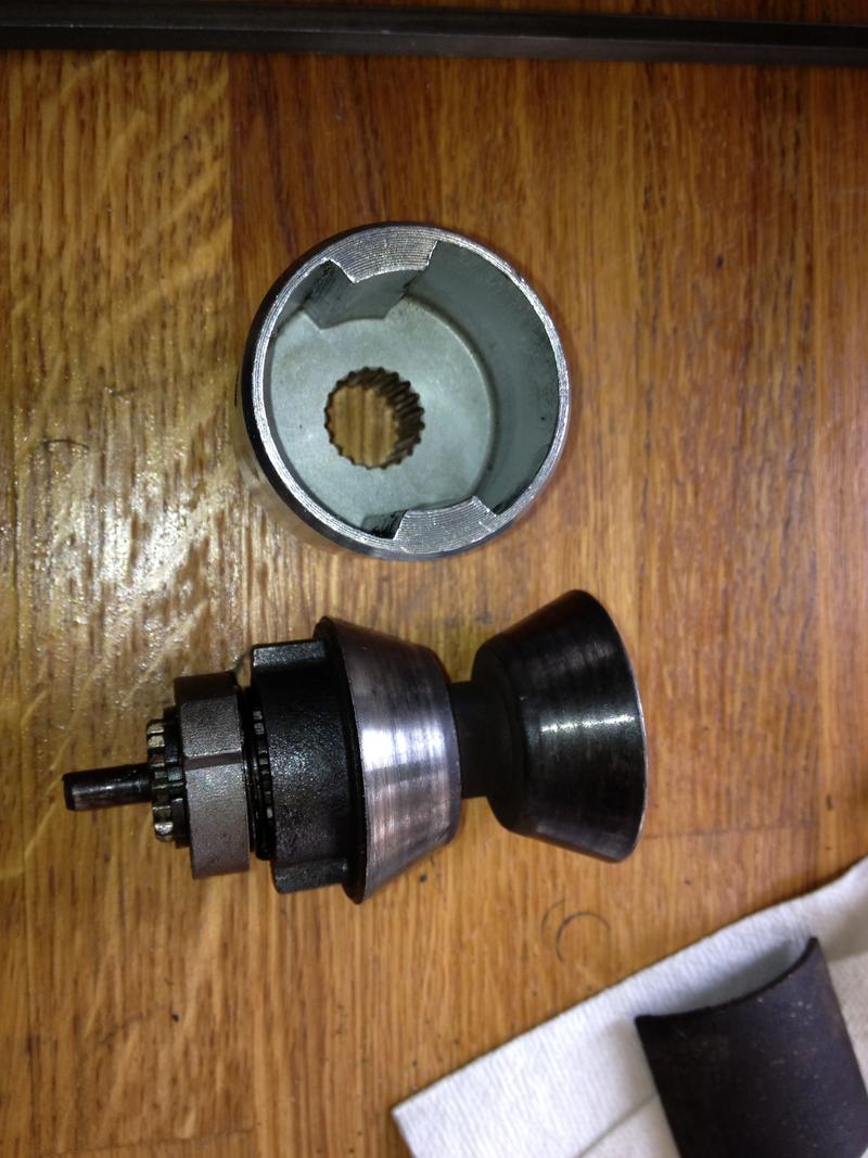

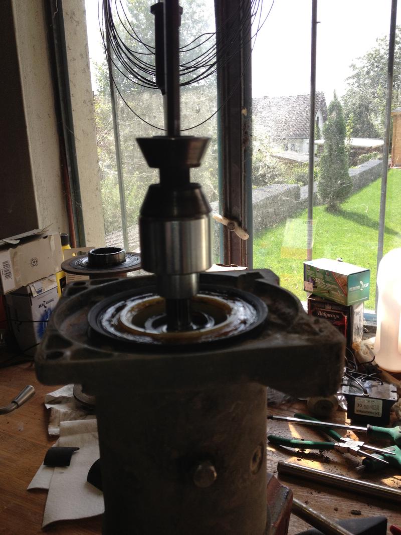

BeitragVerfasst am: 01.09.2012 16:20:49    Titel:

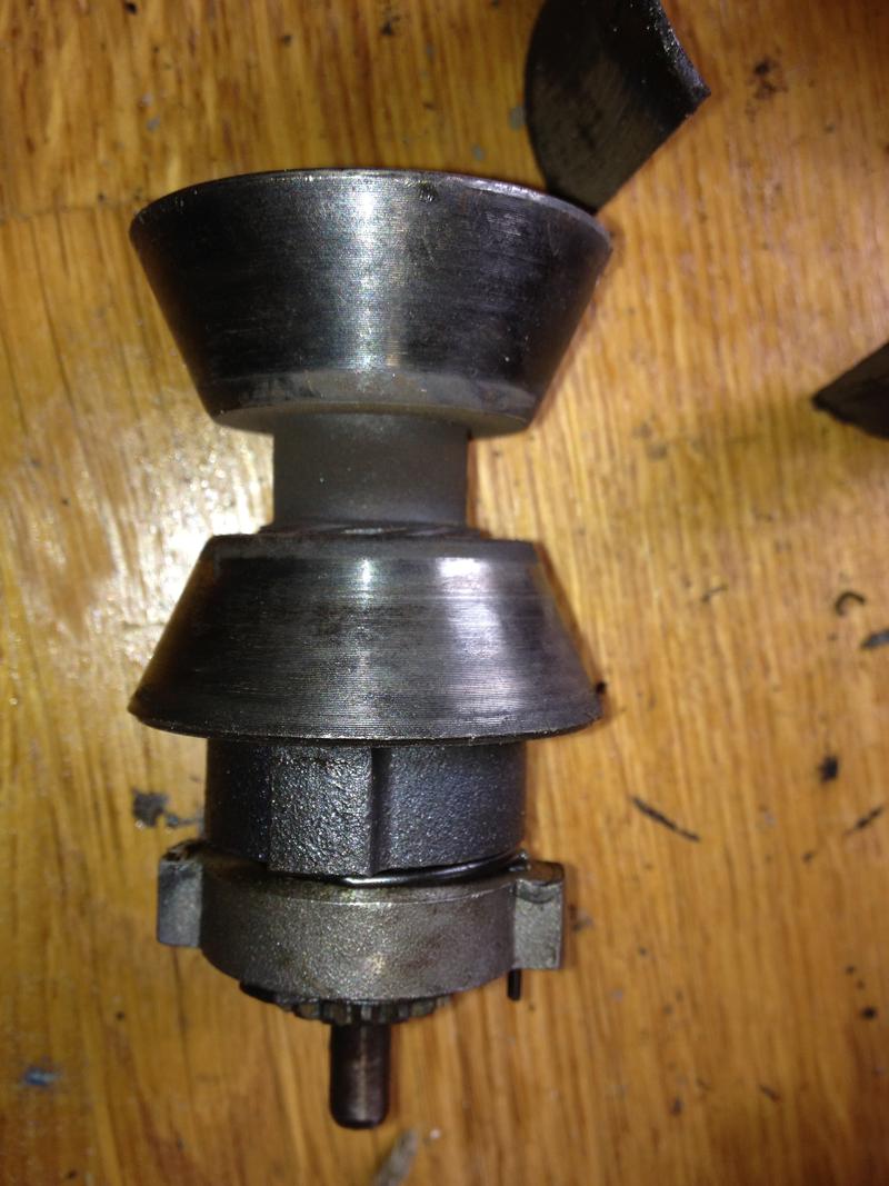

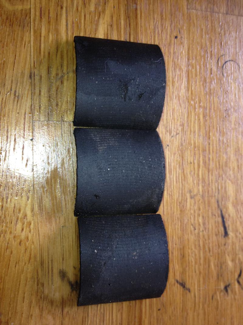

so habe die Winde mal auseinander gebaut. Zu meinem Erstaunen war in der Winde Selber nix verrostet. Der Motor ist trocken. Das Getriebe hat auch kein Wasser gesehn und es ist noch gut geschmiert.
Hier mal ein Paar Bilder hoffe es hilft. Kann man die Bremse nachstellen ?
Die drei "keile" sind durch die Handschuhe mit Fett verschmiert.
Gruß Tobi :wk2:

BeitragVerfasst am: 01.09.2012 18:26:42    Titel:
noch ein nachtrag:
habe nochmal in die trommel reingeschaut und es war ein leichter fett-film drinne. Das könnte es ja schon gewesen sein.... Unsicher
