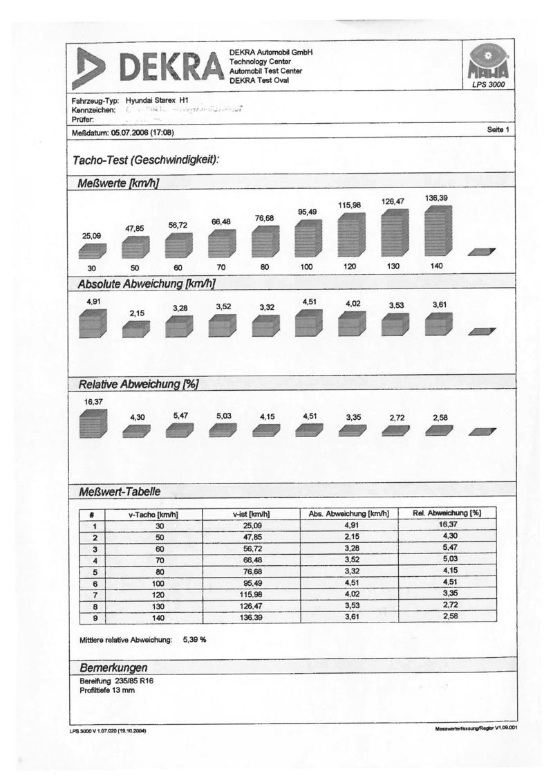

Macht das nicht auch der TÜV, bzw. im Osten die Dekra? Bei meinem Fahrzeug und anderen, die ich kenne, wurde die Richtigkeit der Tachoanzeige beim TÜV, bzw. der Dekra geprüft. Sieht dann so aus (hab grad nur das Protokoll von nem Bekannten zur Hand) und wegen der Kosten müsste ich heute abend daheim nachsehen:
