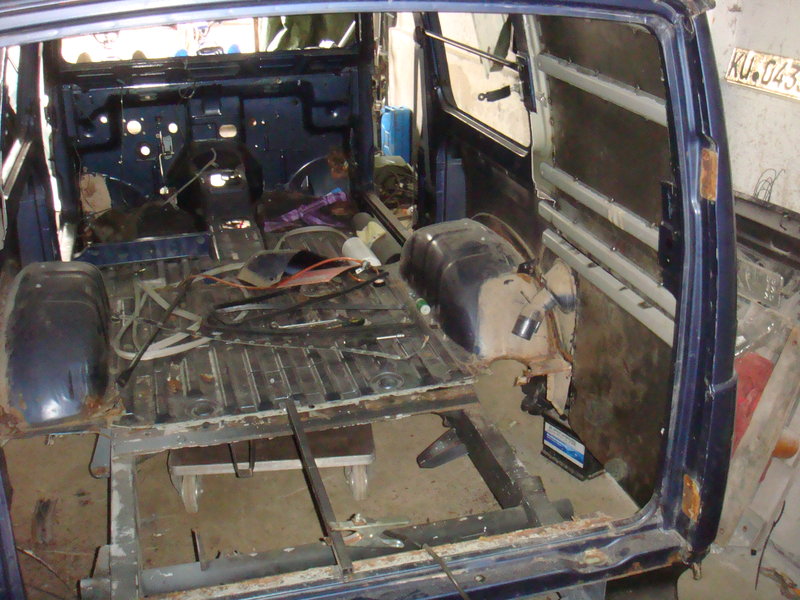

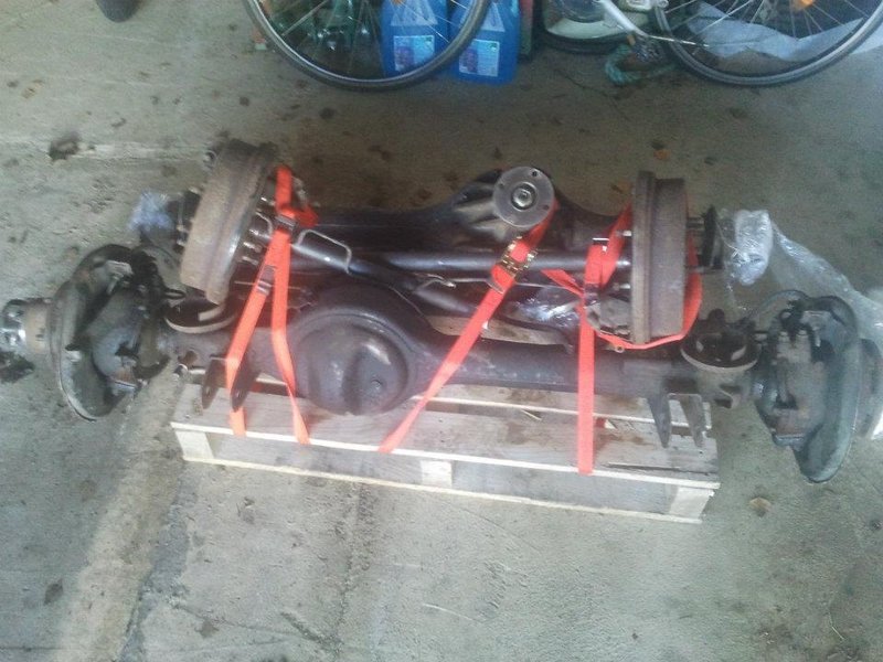

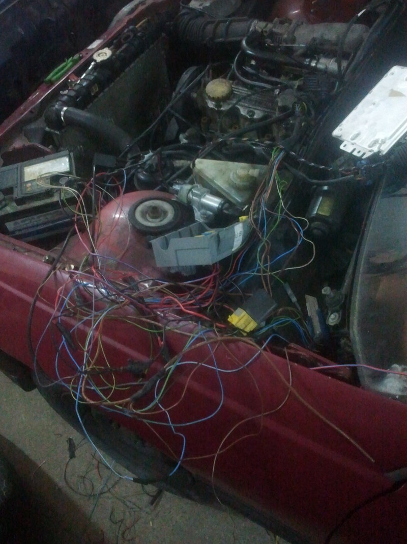

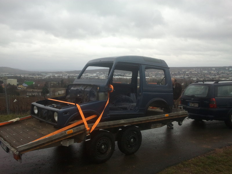

Mit teile horten bin ich schon seit nem halben jahr beschäftigt...
--> VAN Hochdach Long :-D <--
Ziel:
-Motor: Opel Omega C20NE 2.0 8V 115PS
-Achsen: Toyota LJ70 LS-Diff Vorne und Hinten
-Räder: 10x15 mit 35x12,5
-Fahrwerk: 2 oder 3 Zoll YJ Federn vermutlich SPOA
-Omega Servo und Hauptgetriebe
-4:1 vtg
-2x 40 Liter Suzuki Tanks

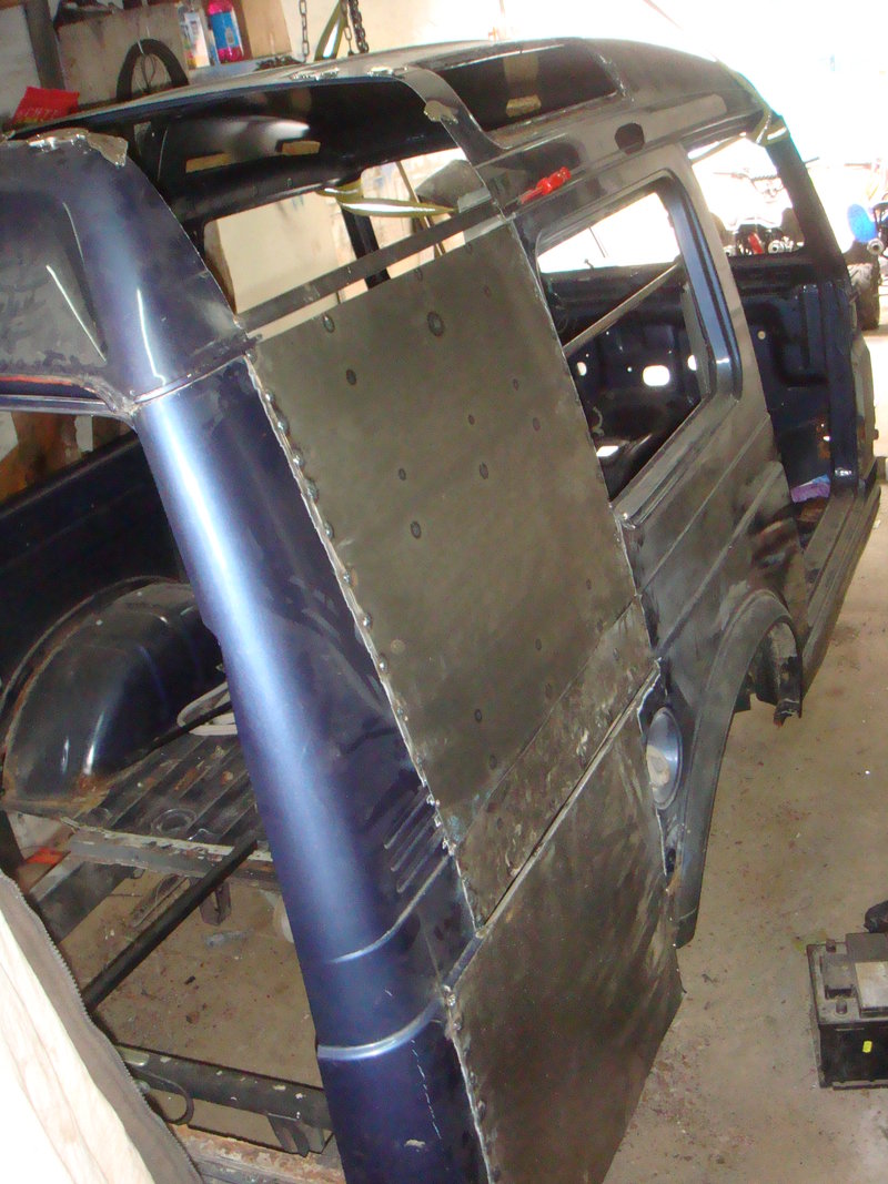

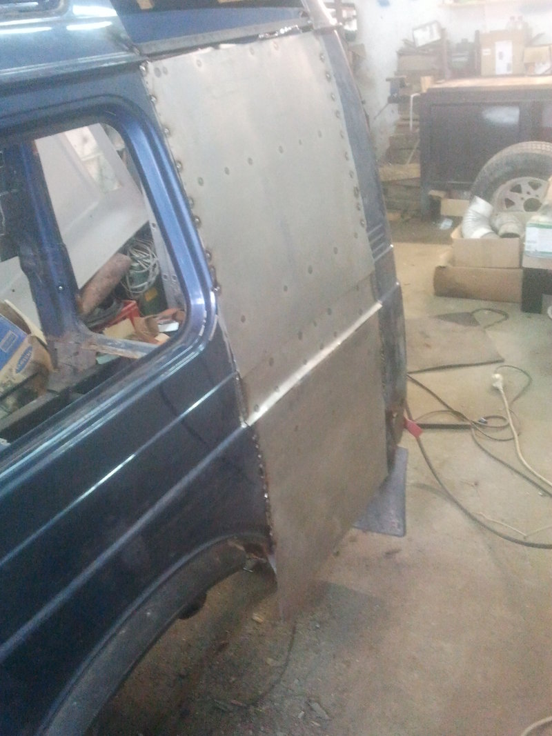

Karosse:
Motor C20NE

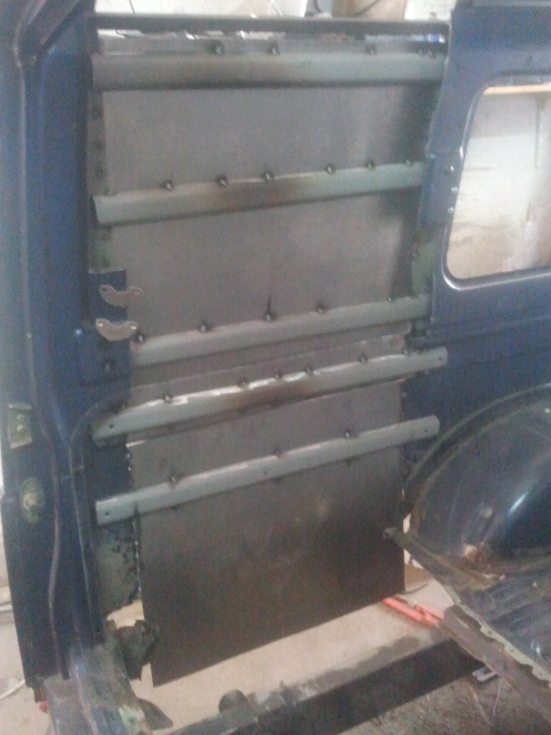

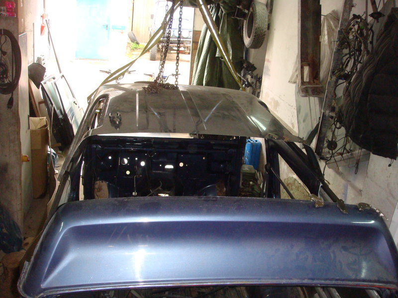

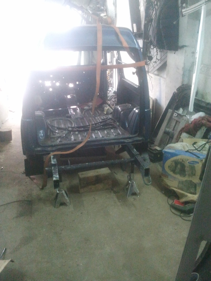

Karosse auf Rahmen Long
zersägt
erste bleche drin
Felgen 10x15 ET-55,5 und Achsen Toyota LJ70 (Fahrwerk kommen YJ federn rein)

BeitragVerfasst am: 14.06.2012 22:55:53    Titel:
Genial, bei Transportern heißt das ja "Mixto", wenn zwischen C- und D-Säule gänzlich verblecht ist. Freu mich aufs Resultat!

BeitragVerfasst am: 14.06.2012 22:57:54    Titel:
das fenster bleibt erstmal so. wird nur n blech zwischen fenster und c-säule eingesetzt.
wenn das kacke ausschaut mach ich vllt noch klappfenster rein

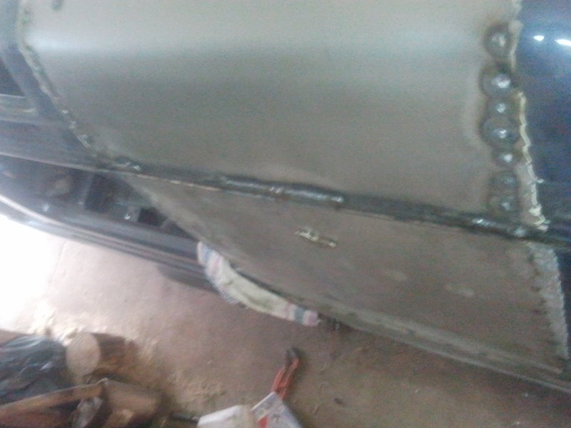

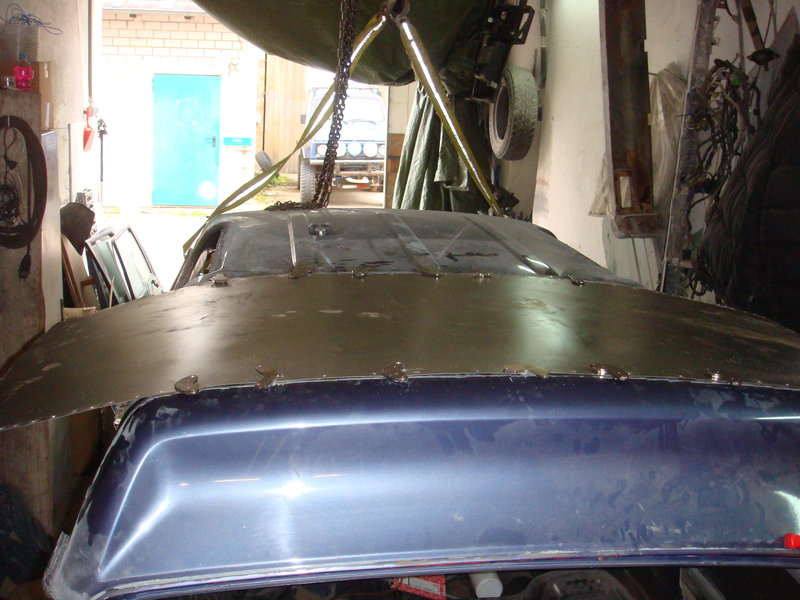

BeitragVerfasst am: 15.06.2012 19:19:07    Titel:

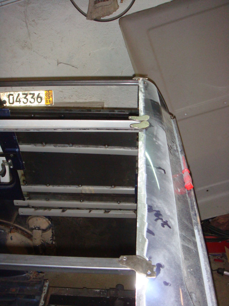

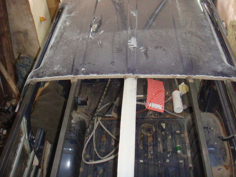

und hier mal mein pfusch von heute
JS 4x4

BeitragVerfasst am: 15.06.2012 19:32:47    Titel:
Sehr schön. Hoffentlich gibt es ausreichend Bilder. Ja

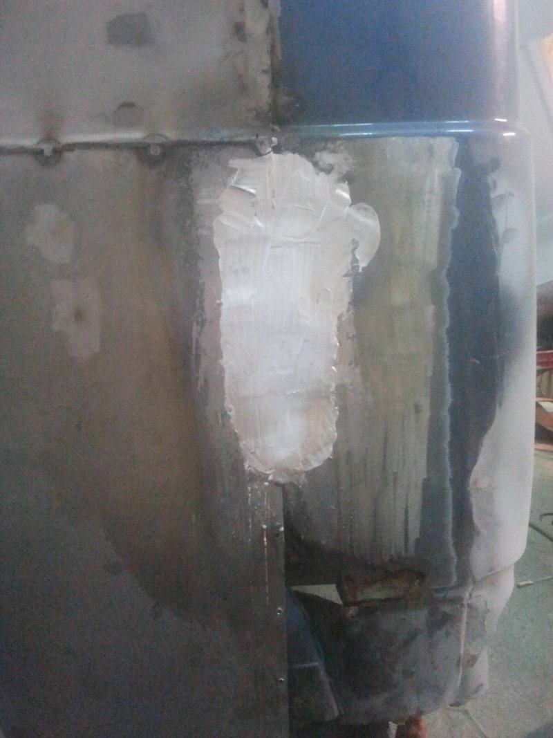

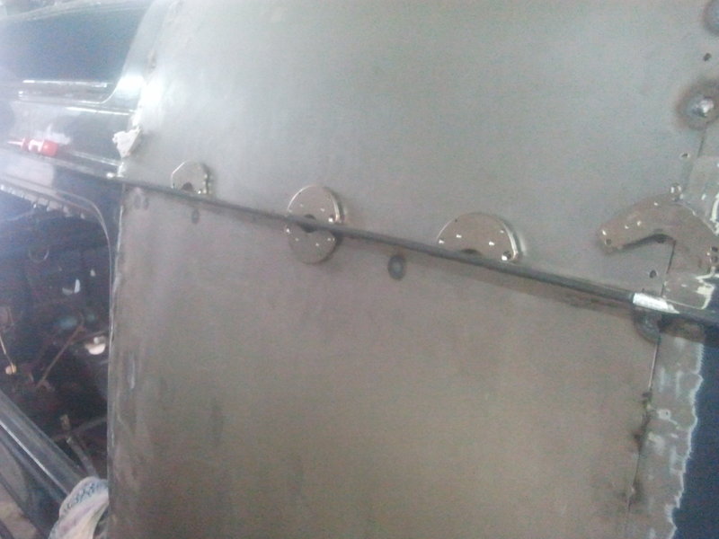

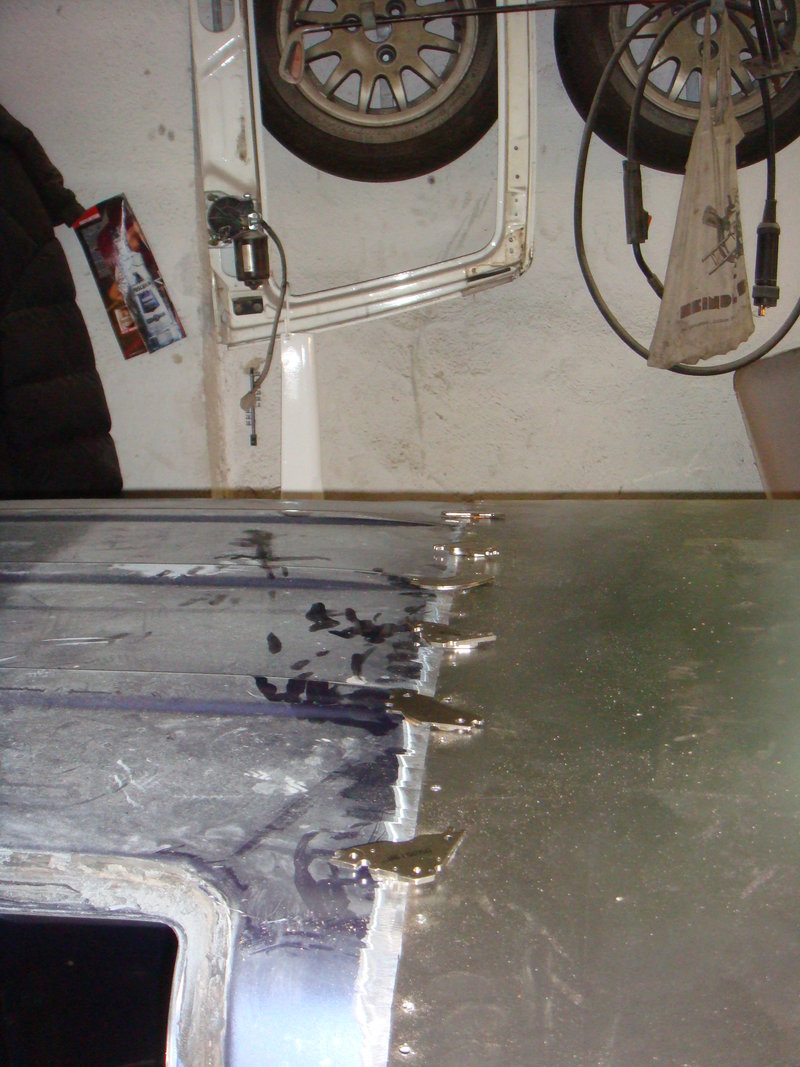

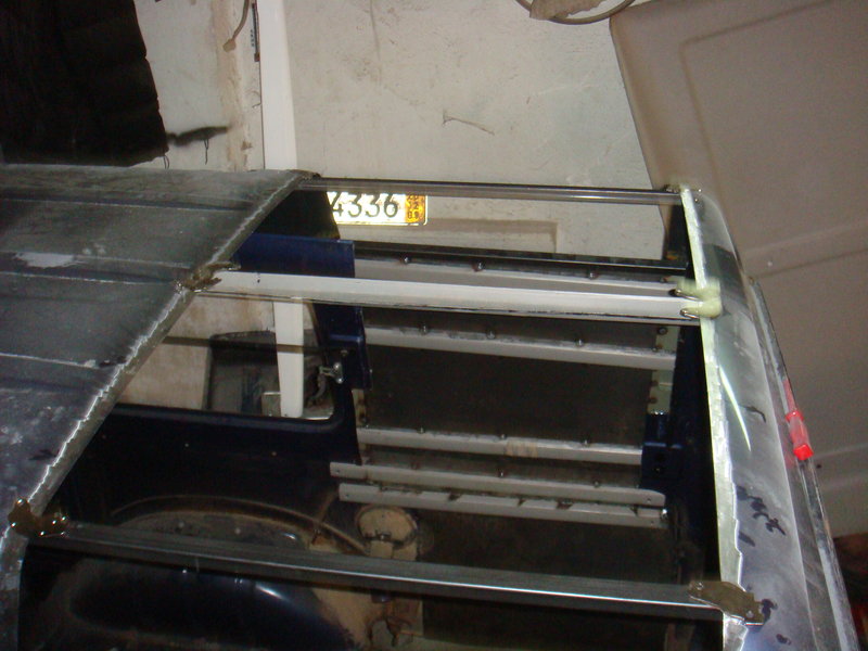

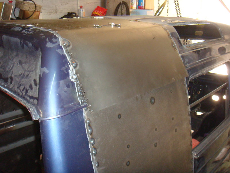

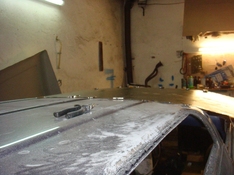

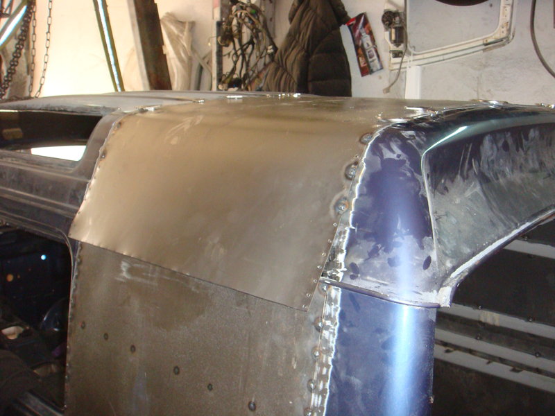

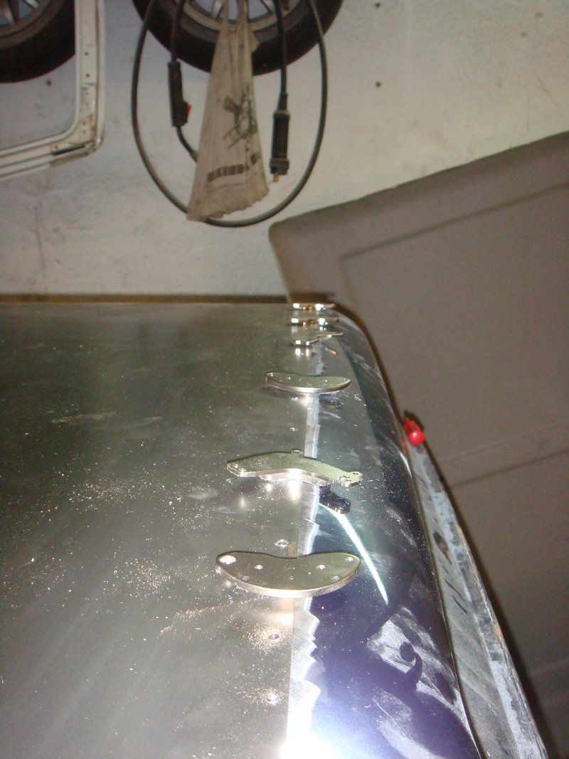

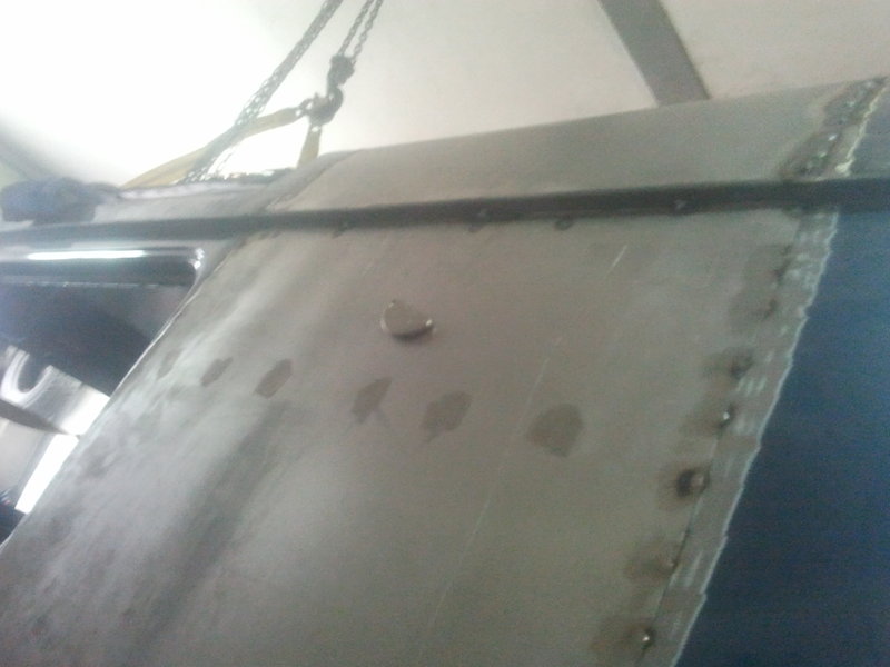

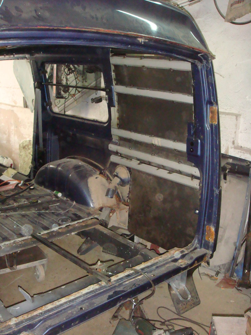

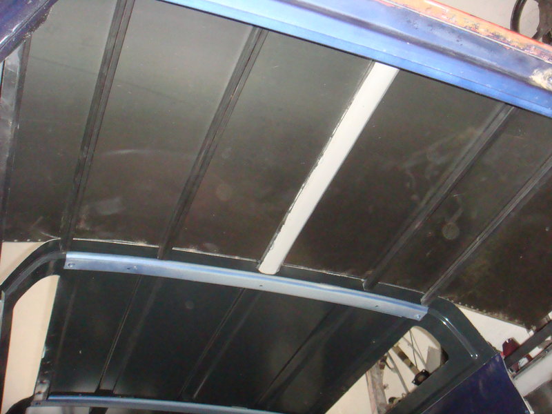

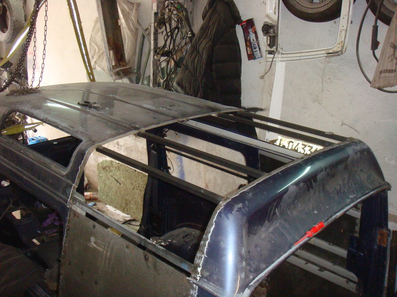

BeitragVerfasst am: 19.06.2012 22:15:48    Titel:

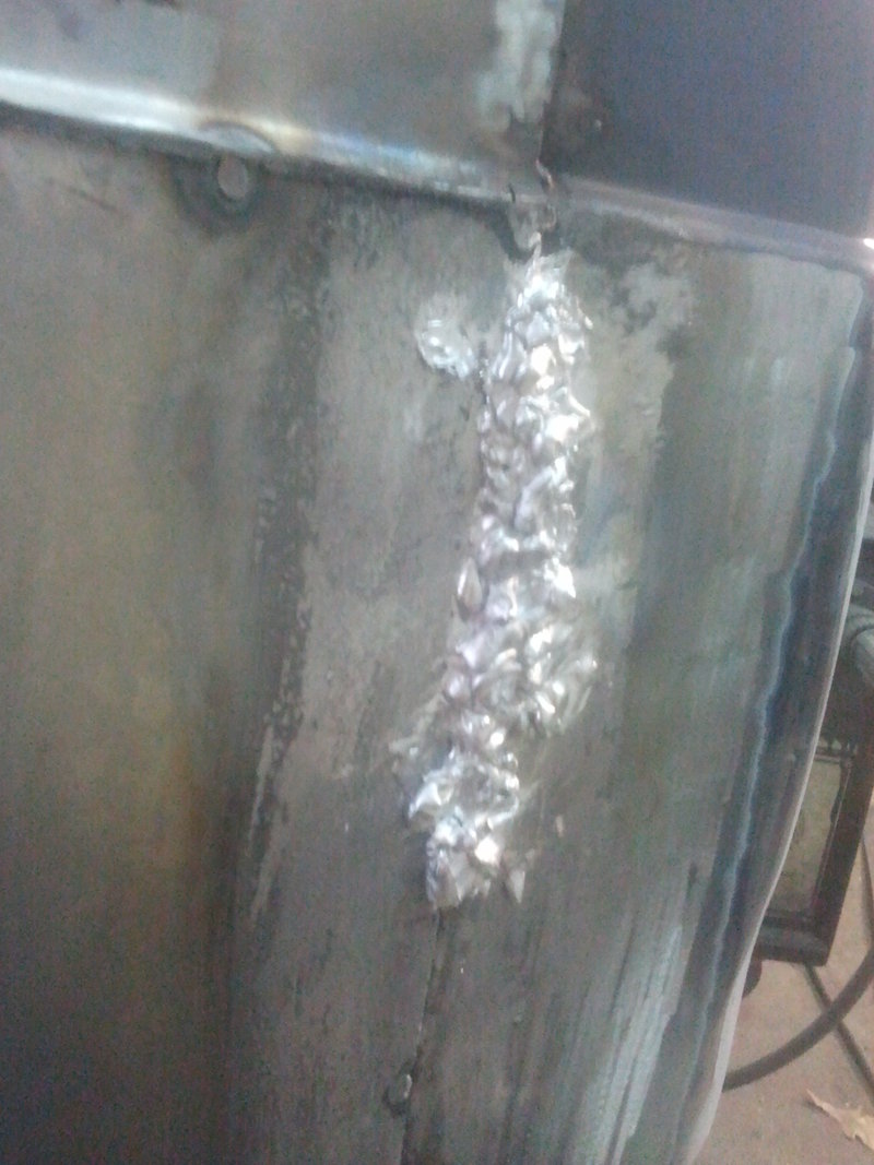

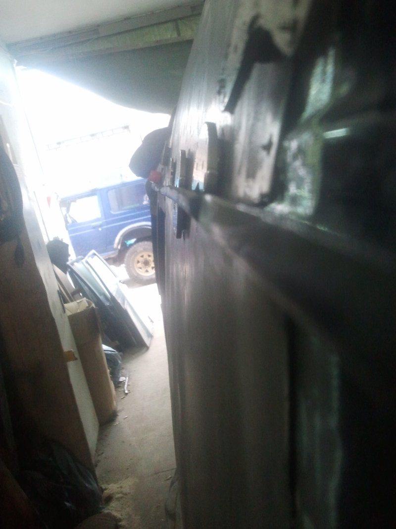

heute mal a bissl verzinnen probiert. nach 10 minuten hab ich dann gemerkt das es besser ist von unten nach oben zu arbeiten. dann fällt einem die ganze scheisse nicht wieder vom blech.
ansonsten ist auf der beifahrerseite die "dachrinne" schonmal drin und das dachblech auf stoss rangepunktet

BeitragVerfasst am: 20.06.2012 13:30:30    Titel:
macht ma langsam leude... des schaut nur auf den bildern so geil aus. erstma muss ich dann noch versuchen das alles mit zinn und spachtel grad zu bekommen. und davon am besten möglichst wenig. keine lust auf gerissene stellen wie bei den golf3 pfuschern mit ihren gecleanten heckklappen.
ich geh aber stark davon aus dass wenn ich die fahrerseite fertig ferzinnt hab und dann noch die beifahrerseite und dach gemacht hab das ichs dann halbwegs brauchbar drauf hab und die fahrerseite nochmal abschleifen werde :D
so hab ichs zumindest auch mit den eingesetzten blechen gemacht
so, nachdem ich gestern nach nem normalen arbeitstag nochmal von 22h bis heut früh um 4 gearbeitet hab und heut früh wieder um halb 8 im büro war, habbi mittag dan zum chef gsagt: arschleggn, i geh ez ham in mei bett.
natürlich geh ich ned ins bett! gleich wieder in die werkstatt fahrn wenn mein halbes leer is und dachrinne und dachübergang auf der beifahrerseite fertig machen. ergebnisse dann heut abend

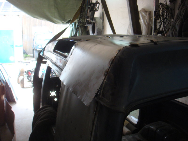

Verzinnst du direkt aufs Blech ?
sebbo
...und hat diesen Thread vor 5062 Tagen gestartet!
1. 89-92er Samurai
BeitragVerfasst am: 20.06.2012 19:51:22    Titel:
jein... mach das mit dem Komplettkit von Korrosionsschutzdepot. da muss ma vorher noch mit so zinnpulverdingsda einpinseln als "grundierung" für die zinnstangen
