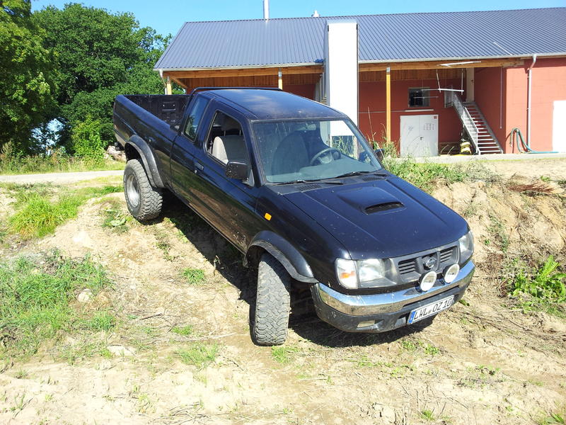

colli1979
1. LandRover Freelander 2
BeitragVerfasst am: 31.08.2012 15:18:38    Titel:
Der Wagen sieht schick aus !!
Grüße Colli
Björn3r
...und hat diesen Thread vor 5010 Tagen gestartet!
1. Nissan Pick Up D22 ´99
2. Husaberg TE 300
3. Iveco Daily 2
BeitragVerfasst am: 03.09.2012 20:10:47    Titel:
Danke Smile
finde auch, dass er jetzt mit den neuen rädern viel besser dasteht YES
