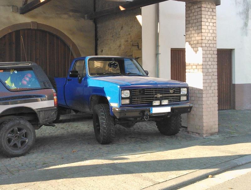

Mein Dicker in seinem neuen Zuhause...
Erst mal kleine Inspektion gemacht. Die gesamten Gummidichtungen haben gefühlt mehrere Liter Ballistol gesoffen, sämtliche Gelenke ne Kartusche Fett gefressen, bis sauberes Fett raus kam (trotz großer Inspektion bei Morlock!)...
Sämtliche Öle und Filter wurden bereits schon erneuert (auch in dieser "Inspektion" :-/ ). Zumindest ist der Motorölfilter neu.
Erste Baustellen hab ich schon entdeckt:
2 Löchlein im Beifahrerfußraum (kann man zupunkten), der überspachtelte und überlackierte innere und äußere Seitenschweller rechts werden erneuert. Zudem ist am linken Türdichtgummirand ein mit Dichtmasse versehener Spalt undicht geworden.
Desweiteren tropft der Motor nach der Überführungsfahrt. (Nach ausgiebiger Probefahrt keine Undichtigkeiten zu sehen, jetzt über Nacht ca. 8 Tropfen)
Das Motoröl läuft das +Kabel zum Anlasser runter und tropft auf die Achse. Auch der Anlasser ist nass (scheinbar läuft es hier auch drauf). Trotz mehrmaligem Abwischen konnte ich noch nix lokalisieren.
Jemand ne Idee?

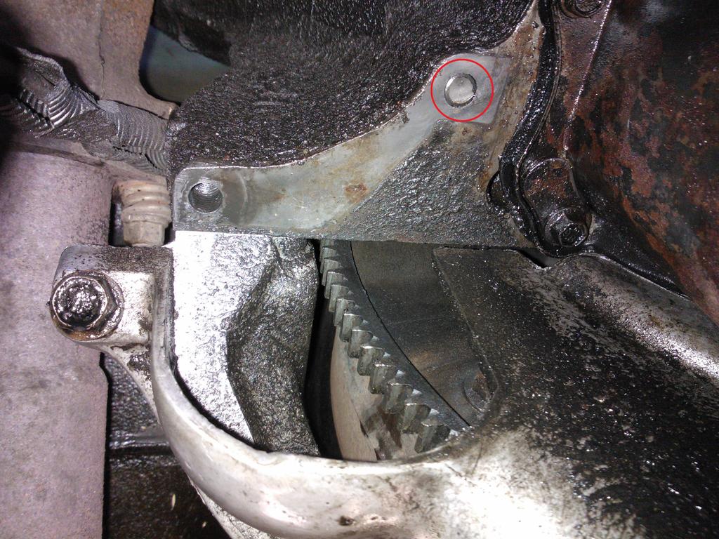

Und schon ist der erste Macken aufgetreten:
Auf der Heimfahrt vom Urlaub gabs beim Anlassen ein markerschütterndes Kreischen, das bei jedem weiteren Startvorgang länger anhielt.
Eine der beiden M10er (!) Schrauben hats einfach abgerissen! Gewaltbruch. Obskur Passiert das öfter?
Hab den abgerissenen Gewindestumpf im Motor mit ner Gaskartusche, WD40, Hämmerchen und viel Gedund rausbekommen, Anlasser sitzt mit zwei neuen 8.8er Schrauben wieder fest.

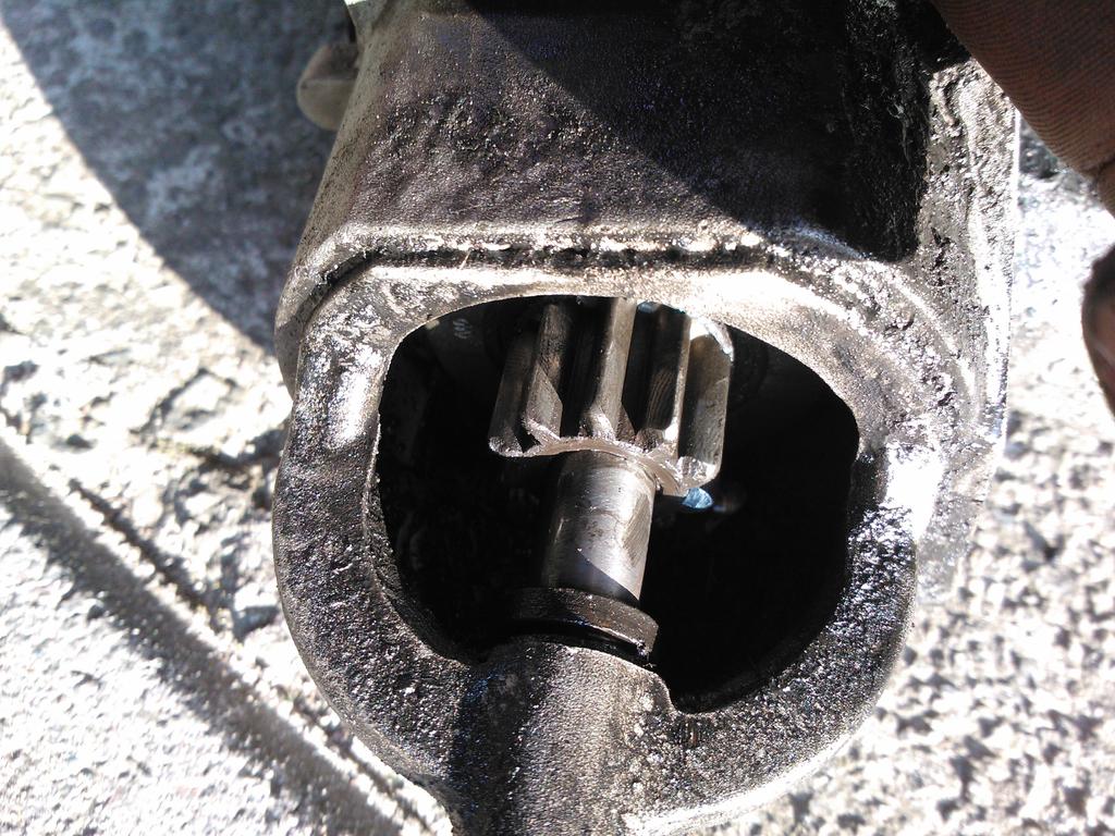

Was meint ihr zu den Zähnen am Anlasserritzel? Die sehen aus wie angefast. Ist das so, oder kam das durch's Drüberrutschen zustande? Metallspäne war'n nirgends zu sehn.
Und sollten die Zähne beim Zusammenbau irgendwie geschmiert werden?
Ist wahrscheinlich nach der Vorglühanlage und der Limaproblematik der häufigste Defekt. Und zwar passiert das immer dann wenn einer der Vorbesitzer den Anlasser nur mit den beiden Schrauben im Block montiert hat und den LEBENSWICHTIGEN vorderen Haltebügel nicht mehr angeschraubt hat! Ohne den Bügel hält dir das wahrscheinlich keine 5000km. Und auf jeden Fall neue Originalschrauben nehmen! Falls nötig such ich dir mal eine Bezugsquelle bzw. die Teilenummern zusammen.

Der Haltebügel war montiert und ist selbstverständlich wieder dran gekommen. Allerdings ist mir etwas Spiel zwischen verlängertem Gehäusebolzen und Bohrung im Haltebügel aufgefallen... Werde das mal im Auge behalten müssen.
Habe die Originalschrauben gefunden, mich aber für 8.8er aus dem Eisenwarenladen entschieden, weil ich diese dort auf die Schnelle kaufen konnte. Die eine noch vorhandene Schraube hatte keinen gerändelten Rand, wie die "Originale" im Link. Warum sollten unbedingt diese verwendet werden?

kann sein dass die Ami dass mit der Originalschraube nur schreiben, damit da keiner aus Versehen eine Zollschraube rantüddelt. Auf jeden Fall neue Schrauben eben - hast du im Eisenwarenladen eine Bundschraube mit Teilgewinde in der richtigen Länge bekommen?
Hast du bei der Montage das Spiel zwischen Anlaßerritzel und Zahnkranz gemessen? Soll zwischen 0,5mm und 2,0mm liegen, geht mit kleinen Inbusschlüsseln ganz gut zu messen. Wenn das Spiel nicht passt gibt es extra dafür Unterlegplättchen (Shims).

Wie mess' ich in eingebautem Zustand denn das Spiel? Unsicher Kann sich sich ein verkehrtes Spiel in einem rauhen/kreischenden Geräusch beim Anlassen äußern?

Wandlerabdeckung losschrauben. Dann mit nem Schraubenzieher o.ä. das federbelastete Anlaßerritzel nach hinten in Richtung Starterkranz drücken/drehen/hebeln und einrücken, eben so wie es beim Starten auch passiert. Mit einem (ca. 5mm) dicken Draht kannst du durch ein kleines Loch im Startergehäuse das Ritzel in dieser Position sichern. Dann wie beschrieben messen.
Und ja, das Kreischen kann durchaus von falsch eingestelltem Abstand kommen.
