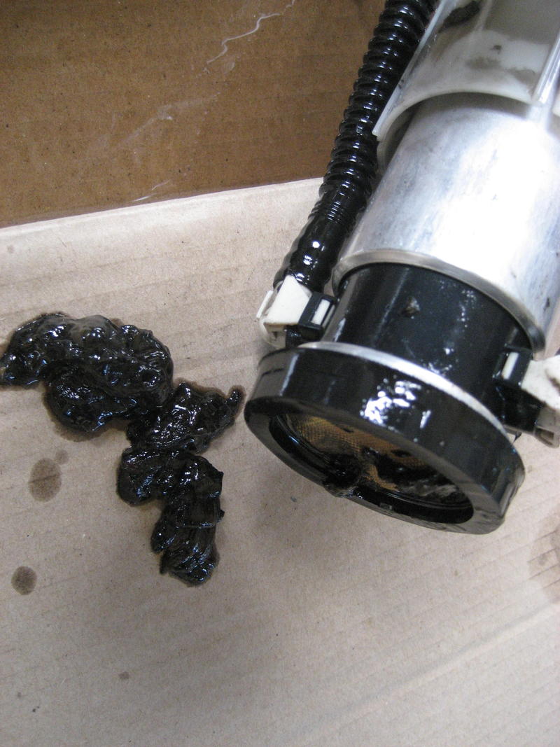

weil ich grad mal wieder einen TD5 mit kapputer vorförderpumpe da hab.
bei uns sind 80 % aller defekten dieselpumpen auf verschmutzen diesel zurückzuführen.
mal abgesehen von der biospritscheisse seh ich immer wieder tanks in den rost oder schlamm ist.
SOOO billig kann der billige fussel garn nicht sein das sich eine dadurch zerzörte vorförderpumpe rechnet.
die vorförderpumpe hat ja keinen echten filter vorgeschaltet sonder nur ein ""grobsieb"".
das verhindert zwar das der gröbste dreck in die pumpe kommt ,feinen sand oder rost kann der filter aber nicht abscheiden.
bei verdrecktem biodiesel haben wir immer wieder total verklebte filtersiebe an der pumpe ,die läuft dann ""trocken"" und zerstöhrt sich so selber.
besser ein paar euro pro jahr mehr für markensprit zahlen und keine neue pumpe um viele euro brauchen.
gruss ,michi
ps: defekte pumpe auf grund von billigbiodiesel gepaart mit einem pilz der sich in den biodieseltank bilden kann.
kosten der reperatur :
einschleppen aus ungarn ( ca. 200km) ohne ÖAMTC schutzbrief 550 euro
neue pumpe ca. 400 euro
dieselfilter ca. 20 euro
einbau ca. 120 euro
macht dann zusammen mal grob 1000 euro.
um DIE kohle hätte der gute mann die nächsten 500000 km den besten premium diesel tanken können.

servus !!
gibt es bei euch keine kleinen disconttankstellen ??
ich kenn zig fälle wo der dreckige sprit NICHT aus dem ausland kam.
bei uns sind die in den städten gar nicht sooo selten ,die defekte pumpe stammt aber aus einem defender der bei einer ungarischen landtankstelle befüllt wurde.
nach 80 km war schluss mit fahren.
auch das ""kondom"" wird nicht mit allem fertig ,der beschriebene ""pilz"" ist erst mal gar nicht soo leicht zu erkennen.
im tank bildet der dann aber dieses klebrige zeug das den filter verstopft.
viele bauern bei uns die einen hoftankstelle haben und mit biodiesel arbeiten haben da echte probleme.
ist der pilz erst mal im tank ist der gar nicht soo leicht wieder wegzubekommen.
hartnäckig wie tripper das zeug.
wir waschen die tanks mit chlor aus ,dann ist ruhe .
gruss ,michi

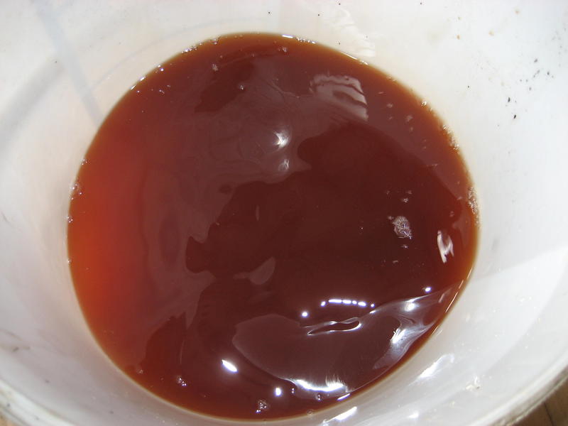

Dein Bild mit dem "Diesel" im Becher sieht aus wie sehr sehr schlecht gefiltertes, gebrauchtes Pflanzenöl. Würde mich nicht wundern, wenn die das dem Diesel unter mischen.

Ich hab hier im Ort ne Tanke die von der Post betrieben wird (tanken die Linienbusse dort) da kann man auch als Privater mit der Bankomatkarte tanken. Vom Preis her meist knapp unter den anderen Tansktellen in der Umgebung.
Letzten Winter wollte der Commonrail im Citroen dann nicht mehr (-15 Grad) - die erste Frage vom Cit-Dealer war ob ich dort getankt hätte.
Anscheinend haben die ungefähr doppelt so viel Pflanzenöl im Diesel wie erlaubt bzw vorgesehen und das mach den neuen Dieseln bei extremer Kälte halt zu schaffen.
Der Bauerndiesel im Hatsu säuft das Zeug egal ob warm oder kalt Ja
lg Bodo

kann gut sein das bei der rostbrauen brühe auch jede menge altes fritterfett dabei ist ,dem geruch nach kommt das hin.
