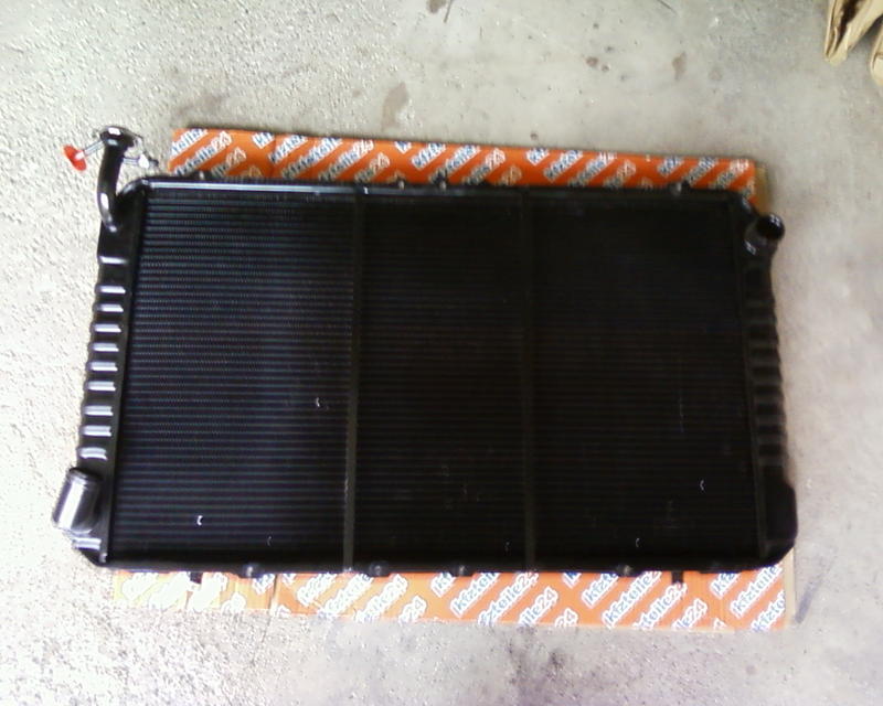

hab mir den genannten kühler von behr/hella gekauft
ist vollständig aus metall - kein bisschen plastik dran und mit 212€ auch unschlagbar im preis-leistungsverhältnis
das einzige was er nicht hat im gegensatz zum original ist die ablassschraube... Unsicher
BeitragVerfasst am: 16.09.2012 09:17:56    Titel:
Damit kann man leben!
Ohne Ablassschraube hast du sogar noch weniger Kunststoff als der von Nissan.
Gute Wahl!
