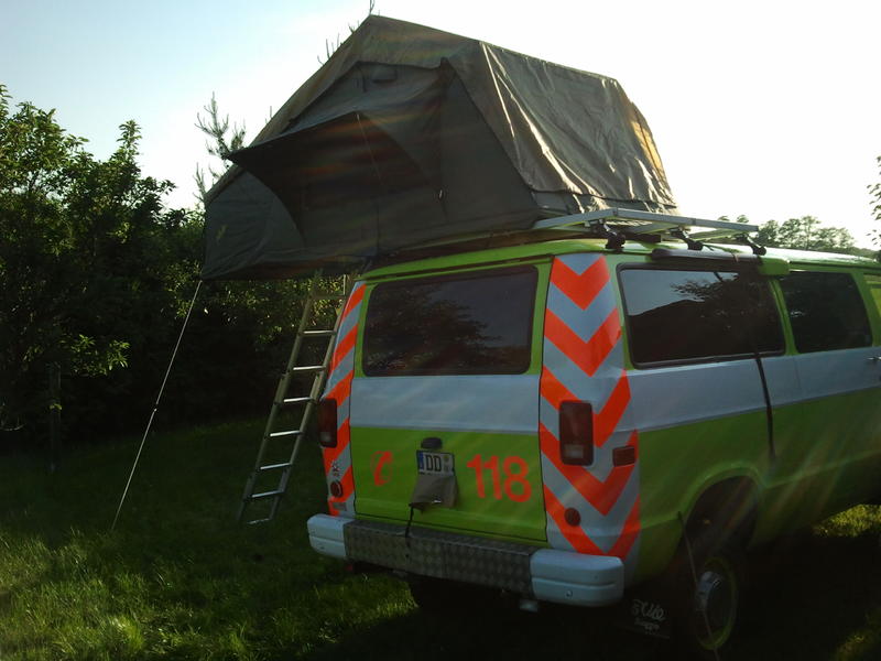

Das mit dem kaufen von extra Füßen und das dann mit Item Profilen und Tränenblech drüber verfeinert ist ne gute Geschichte.
Dort kannst du im bereich der Profile auch die Airline- Schienen anbringen, das passt. Ich habe diese Profile(40x40) auch in verwendung und habe ~1.5m über das Autodach da gibts keine Probleme wegen durchbiegen und alles.
