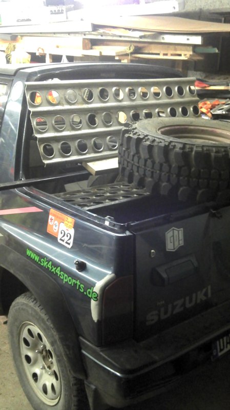

ich bin am basteln - brauche eine stabile Deckel für Vitara-Pickup.
Es solte sowas sein
Nur statt Sandtracks soll es Platten geben.
Reserverad bleibt auf der Fläche liegen, deswegen muss die Platte ziemlich stabil sein. Die horizontale Fläche muss nicht unbedigt klappbar sein.
Ich habe zuerst gedacht, solche zwei Teile (vertikal & horizintal) aus MDF-Platten zu machen - habe ich welche in der Garage. Sind aber relativ schwer.
Alu-Träger und oben drauf Plastik - wird klappern.
Alu-Träger und Alu-Deckel, alles verschweisst - wäre gut, habe aber keine Möglichket das zu machen. Das gleiche aus Stahl wird zu schwer.
Was könnte ich noch nehmen?
