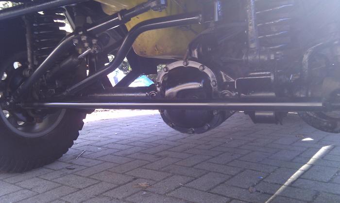

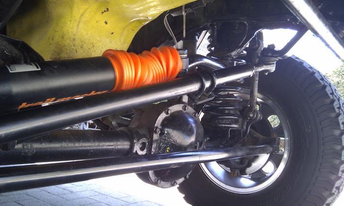

BeitragVerfasst am: 21.09.2012 10:15:20    Titel:
Magst das mal genau beschreiben ? Evtl mit Bild?
Das sind die bisherigen Versuche !
Problem liegt im Schubstangenkopf der ist am Anschlag und darin das sich das untere Gestänge beim Einlenken verdreht und somit ca 15°Spiel am Lenkrad entstehen!
