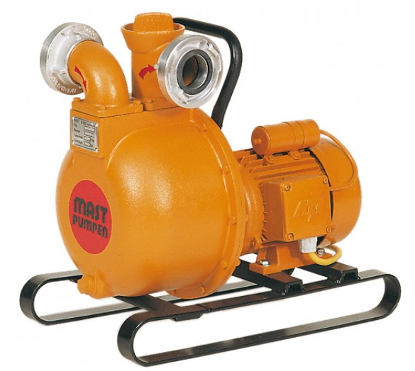

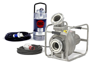

Wenn's was ganz solides sein soll, dann rate ich die zu MAST-Pumpen.
Die Gibt es als Teichsauger mit Anschluss A-SAUG-Rohr (bis zu 20m Saugrohrlänge) und Ausgang B und C Schlauch FW.
Von C-Schlauch gibt es Adapter runter auf 1 1/4" und 3/4" Gartenschlauchkupplung.
UND
die gibt es auch als Tauchpumpe, schmutzwasserresistent mit gesicherter Förderhöhe bis 10m.
Is dann natürlich schon 'ne andere Preisklasse, wie der Baumarktkram, aber ich weiß ja nicht, wie groß dein Garten ist, das sich das lohnen würde...
